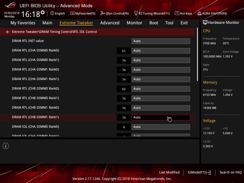

Zu den RTLs IO-Ls
(Bringt gut was bei der Memory Latency!)
Bei 3800Mhz dürftest du bei den RTLs mit 5658 5860 6062 bzw 6163 sehr gut fahren. Je nachdem, was noch postet.
Alles was da postet ist bei mir auch stabil gewesen. Größte Hürde ist, wie gesagt, der Post. Wenn ein RTL IO-L Setting nicht läuft, wird das auf dem Hero mit d5 bestraft.
Da hilft es auch nicht, den Post mehrfach zu versuchen. Es müsste beim ersten Mal laufen. MRC Fastboot sollte dabei sogar an sein. Dann bekommst man keine 61er zwischendrin. (MRC Fastboot betrifft nicht die RTLs IO-Ls)

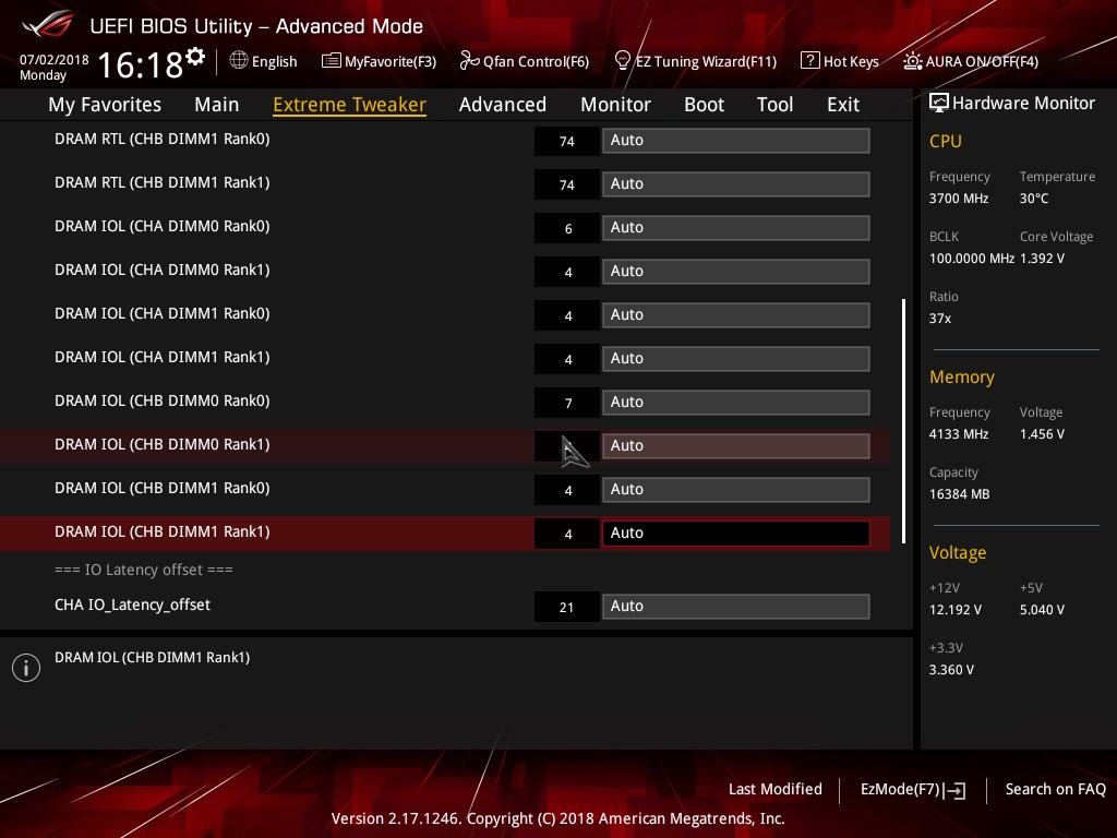

Ausloten kannst du die RTLs ganz gut mit dem IO-L Offset. Mal von 21 (stock) auf 14-18 (ausloten!) reduzieren.
Der IO-L Offset, nach unten korrigiert, reduziert die RTLs (RTLs dabei auf AUTO lassen!). Wenn du dann einen post mit RTLs von z.B. 5759 hinbekommen hast, geht man wieder ins Bios, stellt die RTLs manuell auf 5759, den IO-L Offset wieder auf Auto und die IO-Ls auf 7. Reihenfolge ist wichtig und alles auf einmal machen, sonst bekommt ihr keinen Post.
Ja, der IO-L Offset steuert die RTLs (Klingt doof, ist aber so!)
Bei 4-Dimm Boards läufts bei mir mit einer Differenz von 2 am besten.
Bei synchronen CAS und RAS to CAS (15-15-15) kann man sogar synchrone RTLs fahren oder mit einer Differenz von 1 nur.
Die IO-L auf 7 jeweils.
