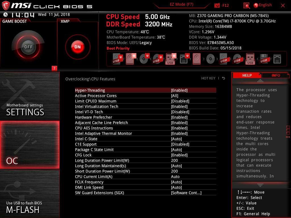

So ich hab meinen 8700K nun drinnen. Alles Standard zeigt mit das Bios eine Spannung von 1,040V an. Ist das dann die VID und wenn ja, eher gut oder schlecht? Erster Kurztest mit 5GHz und 1,300V läuft, ABER dass die Teile heiß werden ist mir bewusst, jedoch direkt mal 95 Grad mit 1344K Prime :heul: Ich hab dann mal für etwas bessere Kühlung gesorgt um mich bei 75 Grad einzupendeln, sehe aber dass einzelne Cores zeitweise auf 4,5 GHz runtertakten. Wieso? Gibt es sowas wie ein Powerlimit?
Powerlimits entfernen. SUFU benutzen. Google bedienen.
Habe die Long und Short Power Limits nun auf 150 gesetzt, dennoch taktet er runter. Coretemp zeigt auch nur maximal 117W an :confused:
Die kannst du auch auf 400 setzen, die CPU nimmt sich nur was sie braucht.
Falls es dann immer runter taktet, mal nach der Temperatur der Spannungswandler schauen.
Also es taktet nach wie vor vereinzelt runter, selbst wenn keine große Last anliegt. Dabei geht keine Temperatur über 60 Grad hinaus, auch die Spawas nicht.

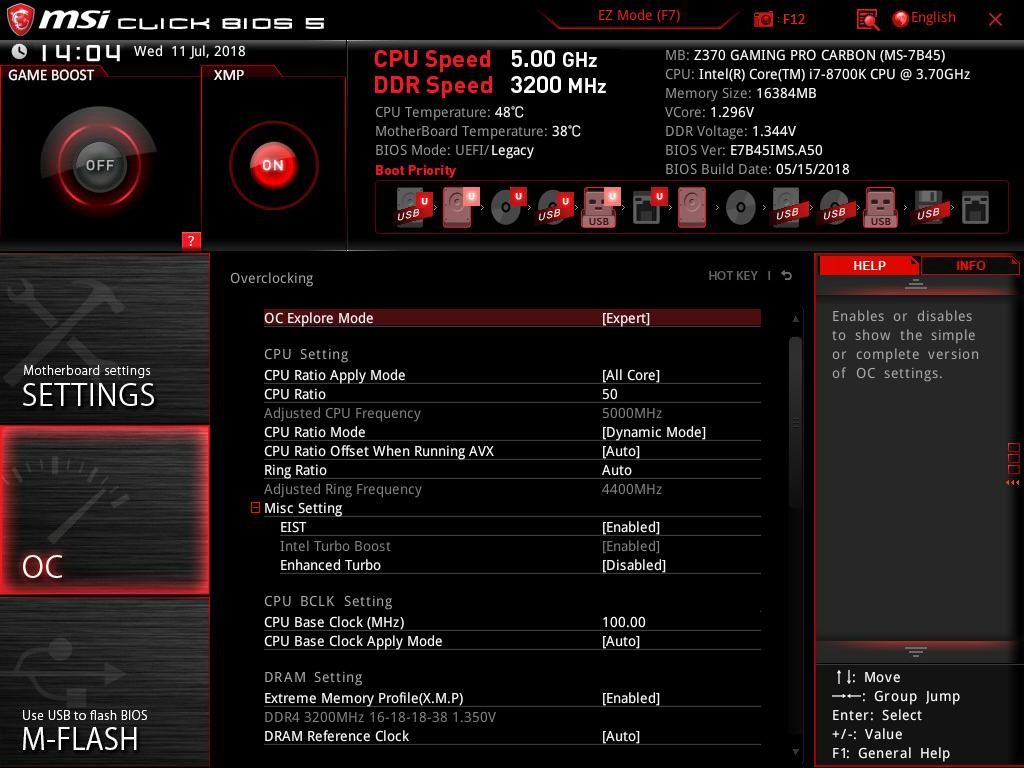

Mal Bios Einstellungen posten. Hast du einen AVX Offset drin? den mal rausnehmen und gegentesten.
Welche Spannungen und Temperaturen sind für 24/7 bzw. Gaming Betrieb "safe".
Mal lese ich bei VCore 1,35V, mal 1,45V. Jeder sagt etwas anderes. Wie siehts z.B. aus mit 1,45V und 60°C beim Gaming? Wäre das in etwa zu vergleichen mi 1,35V und 75°C Dauerlast?
Was sollte der Max-Wert für SA und IO sein? Auch hier reicht es von 1,20V - 1,35V.
Der RAM lief mit 5GHz problemlos, daher die Frage, ob mehr als 5GHz bzw. ein höherer Takt auch eine höhere SA oder IO Spannung benötigt.
Ja der AVX Offset steht auf -3. Aber Prime 26.6 sollte ja kein AVX machen, oder? Ich nehm ihn mal raus und teste gegen... Danke.
- - - Updated - - -
Es lag am AVX Offset, danke! Dennoch merkwürdig :hmm: Läuft bisher mal mit 1,300V @ 5 GHz. Allerdings kratzt es bei LinX an den 90 Grad. Das Köpfchen muss also vorher runter bevor es ans Eingemachte geht :asthanos:

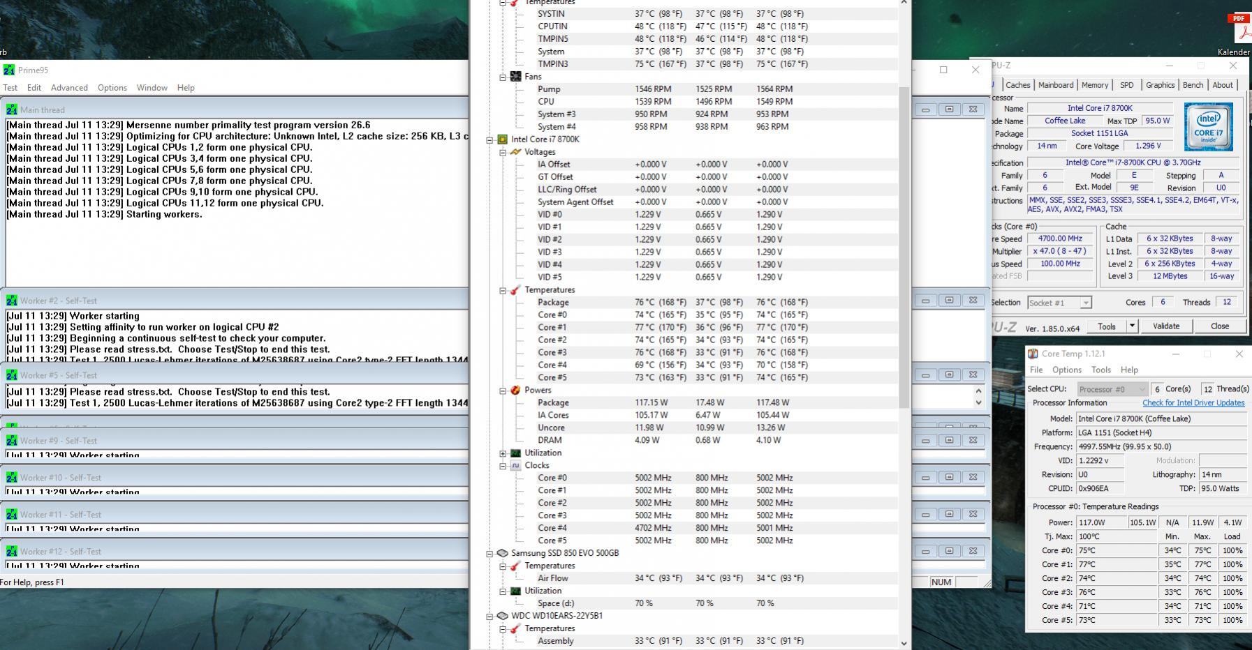

Hm trotz Corsair H100i kommt ich bei nur 1,3V @ 5GHz an die 100 Grad mit AIDA64. Ist das normal für einen ungeköpften?
sonst siehts gut aus.
Wenn Linx bei 5,0 Ghz und 1,30v ungeköpft läuft, hast du ein gutes Exemplar erwischt!
Wenn du das Teil geköpft und durchgetestet haben möchtest schau mal in meine Signatur ;)
Bei LinX schon.
Wenn ich nur die CPU teste in AIDA64, ohne Cache usw. komme ich auf ca. 85 Grad. Delidden werde ich selbst, brauche nur noch ein Tool :hwluxx:

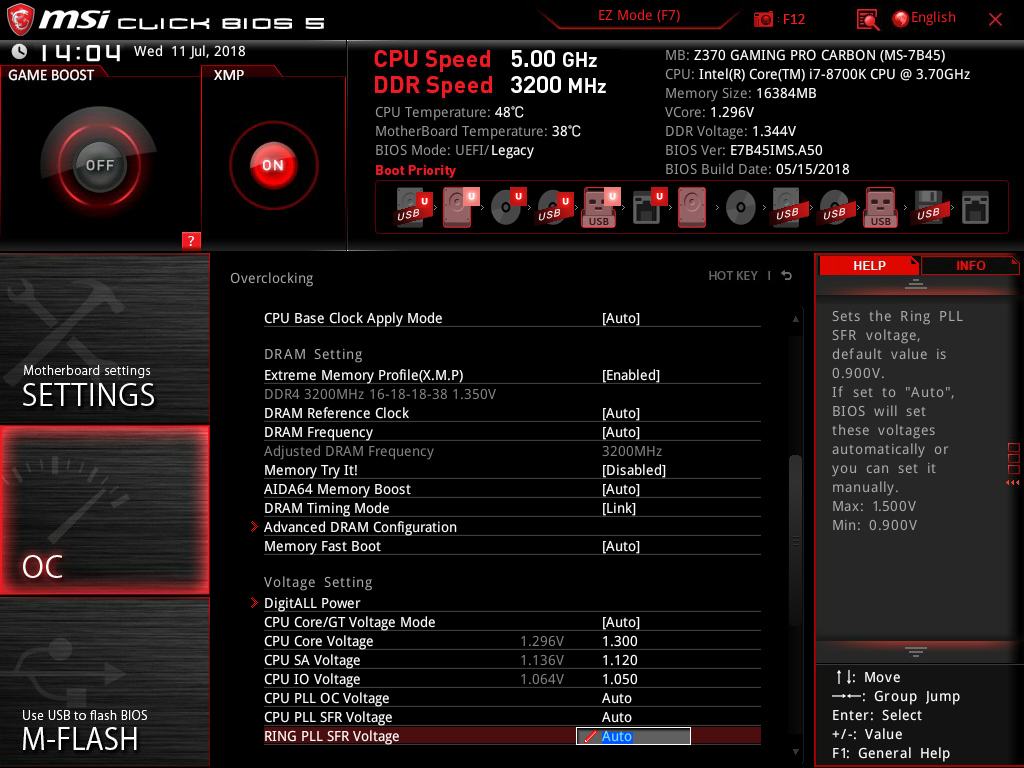

bis zu 1.45 wuerde ich bei der cpu gehen. 1.35 SA, 1.30 IO max.

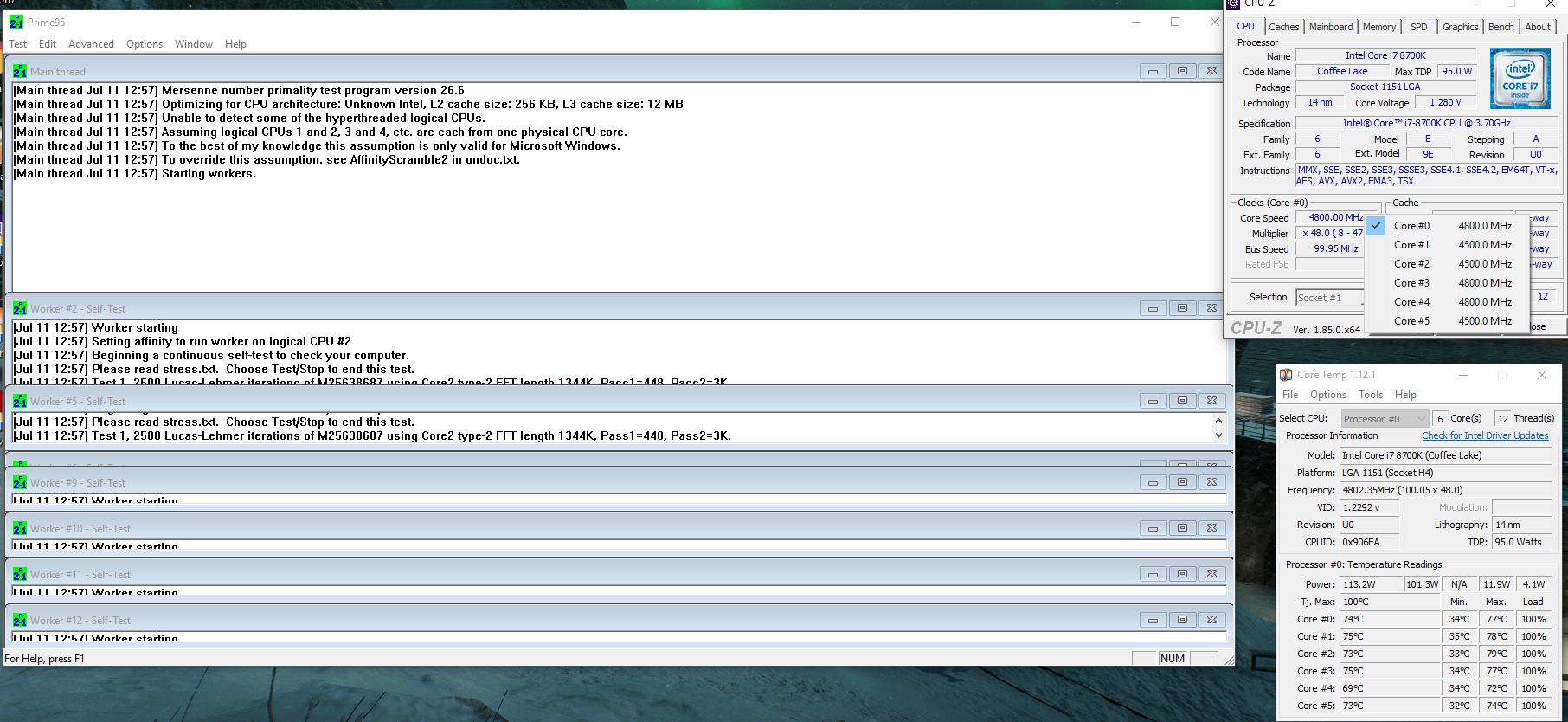

bissl fiel, sollte so um die 80-85 ungekoepft sein imo. bios pics sehen okay aus.
wuerde auch mal occt oder aida/realbench zur stabilitaet benutzen. nur hwluxx schwoert auf prime. :stupid:
den stress den prime verursacht erzeugt kein real word szenario, ever.
Prime nonAVX ist schon okay. Ich finde es vor allem übersichtlich und man weiß mit welchen K-Sizes man entsprechende Bauteile testen kann. Cache, IMC, RAM etc. Das passt schon.
