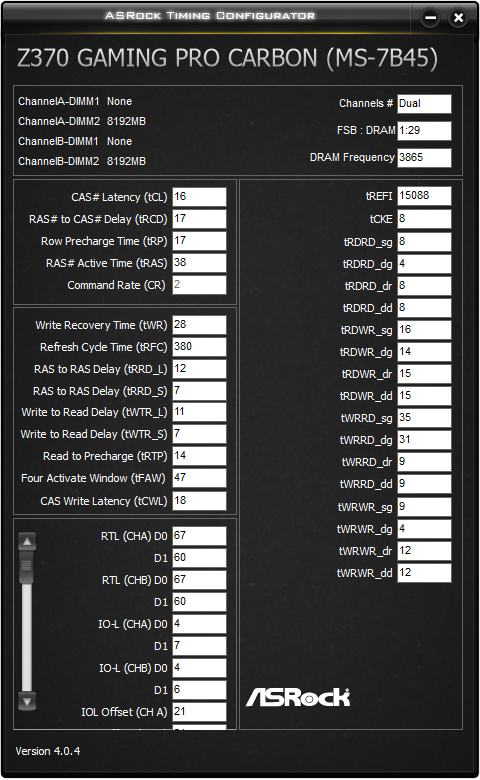

Damit lief DangWang nun 1000%:
Auf diesem Setting baue ich nun auf und drehe an den Timings. Also zuerst mal die Primären auf 17 runter, testen. Dann gleich auf 16 runter, oder an den Subs erst arbeiten?
Zum Antesten sind 100% HCI sehr gut und reichen meist auch für Alltagsstabilität aus.#
Mich würde interessieren ob es auf nem ASUS Board besser läuft mit gleicher CPU und RAM. Bin mir fast sicher.
Was sind 100% HCI bei DangWang? Letzteres läuft jetzt bei 200% mit 16-17-17-38-380.

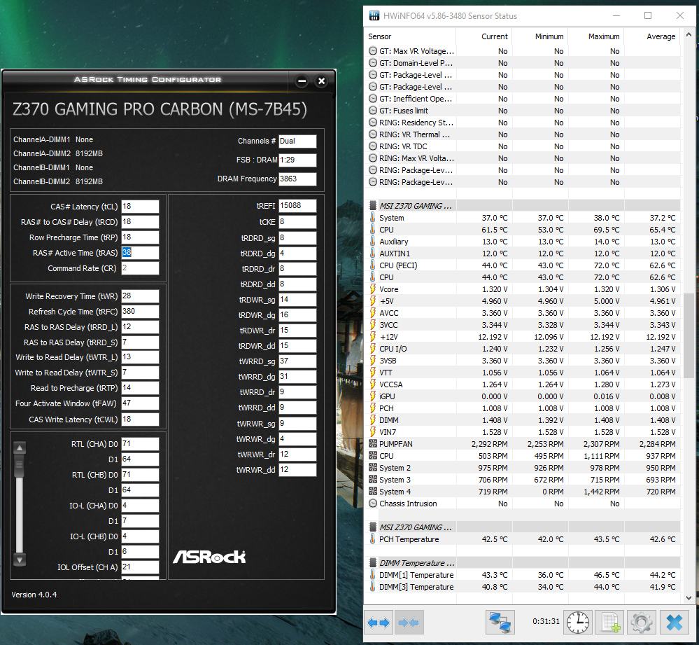

Ok, so weit siehts bei mir so aus:
Die DIMM Temperaturen find ich ein wenig bedenklich. Wenn ich tREFI auf max stelle dann wird der Speicher noch heisser oder? Soll ichs trotzdem tun?
Mit RTL-IO's komme ich nicht weiter, wenn ich ihn komplett alleine trainieren lasse stellt er da was um die 74 ein. Habe per Hand RTL/IO probiert auszuloten und bei 69 bootet er noch gut, sodass ich erstmal RTL Init auf 69 gestellt hab.
Was ist denn tREFI, bzw. wie wirkt sich das auf die Leistung aus? Wenn ich das bei mir auf max stelle, lande ich irgendwo bei 65k. Temperatur geht bei mir nicht über 46 Grad, halte 55 Grad aber auch für ok?

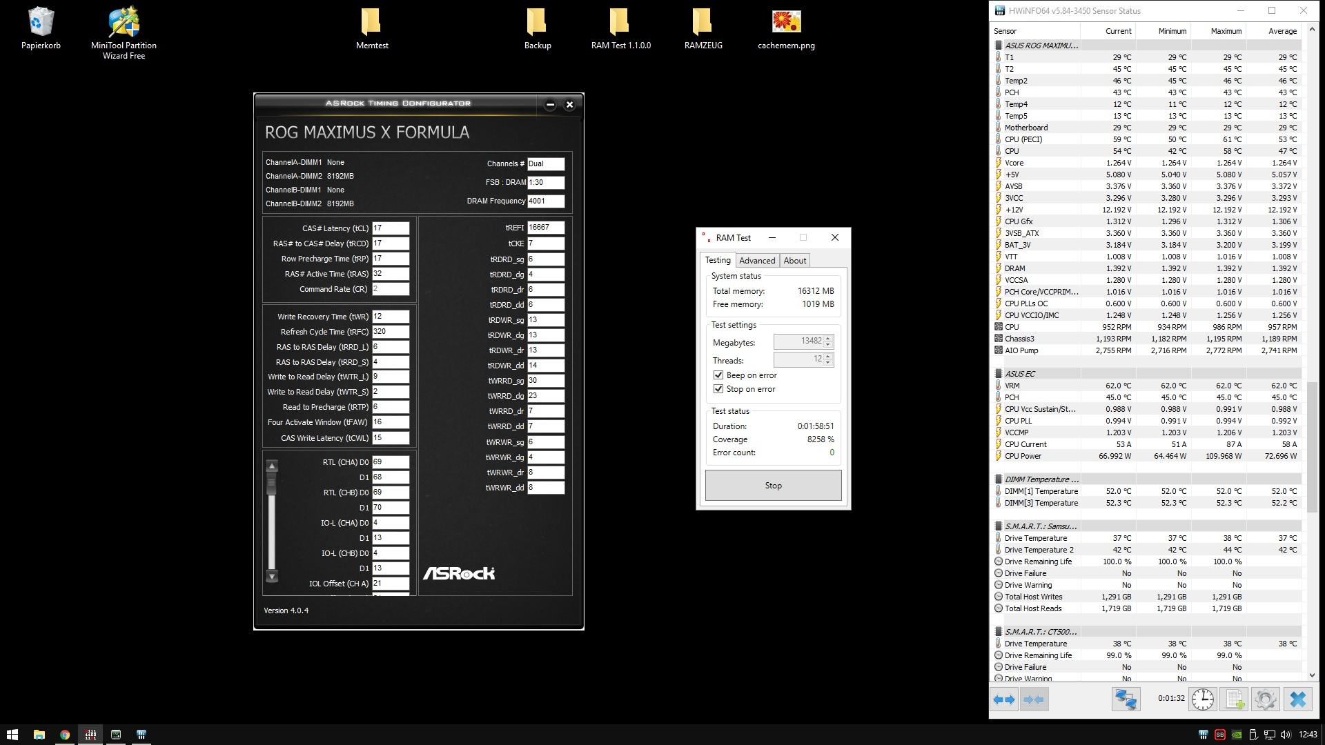

Wie haben sich die Probleme geäußert? Die 8/6 und tWR 24 laufen jetzt mit RAM Test...
