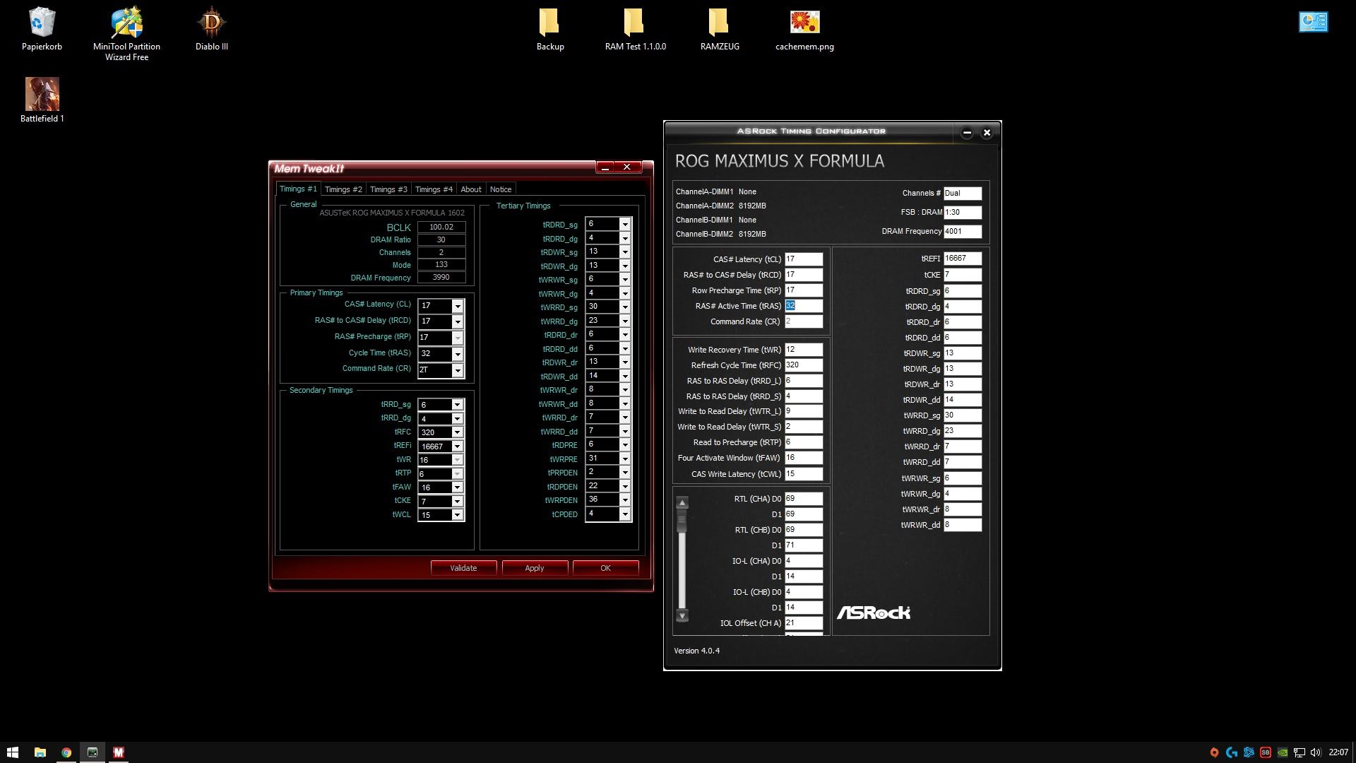

Hier mal ein Beispiel warum das ASUS Tool kacke ist... Liest immer die tWR falsch aus:

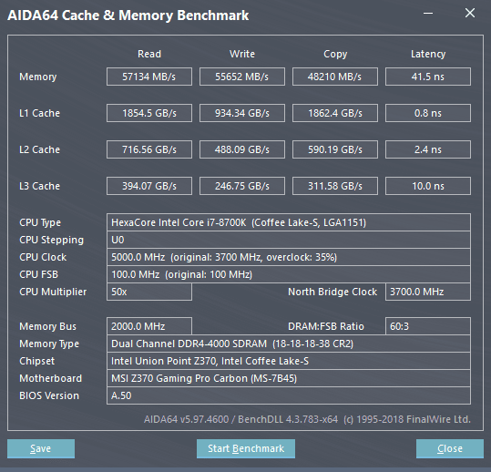

Das ist es momentan mit 3866MHz, die Werte in Aida sind ca. die Selben:
Ich kann dir leider nicht weiterhelfen, wenn dein Board keine Subtimings ändern lässt ohne Fehler.
Die RTLs und IO-Ls sehen aber deutlich besser aus nun bei 3866 Mhz. Subtimings sind aber immer noch absolut lasch. Leistungstechnisch ist das leider nichts ^^

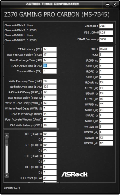

Was mir bei dir direkt auffällt wäre: tFAW niedriger setzen, tREFI auf max Wert und tRDRD_sg/tRDRD_dg sollten mit tWRWR_sg/tWRWR_dg möglichst auf den selben Werten stehen, also in deinem Fall tWRWR_sg auf 8 setzen (8/4 8/4).
Hab dir hier mal dein Screen bearbeitet, das kannst ja mal komplett so übernehmen und probieren (MRC Fastboot aus!). Das ist relativ entspannt für 4000 und sollte unter 1,45V laufen, vorausgesetzt dein Board macht sowas auch mit. Ich zweifle nämlich eher daran, wie an dem Ram wenn ich ehrlich bin. Eventuell taugt auch der IMC deiner CPU nüscht, soll es ja auch geben.
