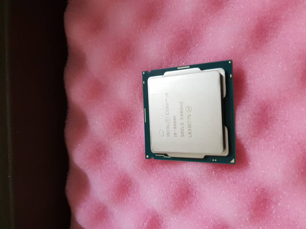

Meine Cpu ist vorhin von futureX gekommen...bin gespannt! 20181026_142843.jpeg
Gesendet von meinem SM-G965F mit Tapatalk
