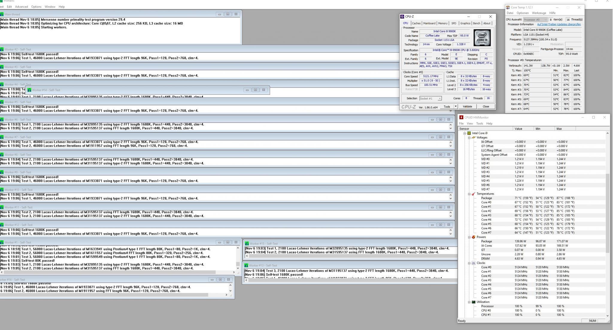

1h Realbench whea frei ist zumindest bei meinem 9900k nicht genug. ARK ist mir 2 mal eingefroren mit anschließendem bsod (139 und 13a)
Beim ersten mal hatte ich IO/SA im Verdacht, also 25mV hoch, hat nichts gebracht. Jetzt eine vCore Stufe hoch. Bin jetzt bei 1.25v unter Last, mal schauen.
Zum Vergleich: non-AVX custom run geht mit 1.184v-1.2v durch.

Stimmt sorry. Hab irgendwie gemeint du hattest da AVX getestet, das waren aber die 4,8 irgendwas.Ich habe 5 GHz non-avx in dem von dir verlinkten Post getestet. AVX sind max. 4,9 GHz @ 1,26 V drin. Nicht aufgrund des Boards, sondern weil die zwei Kerne bei 1,3 V 94 °C heiß werden.
