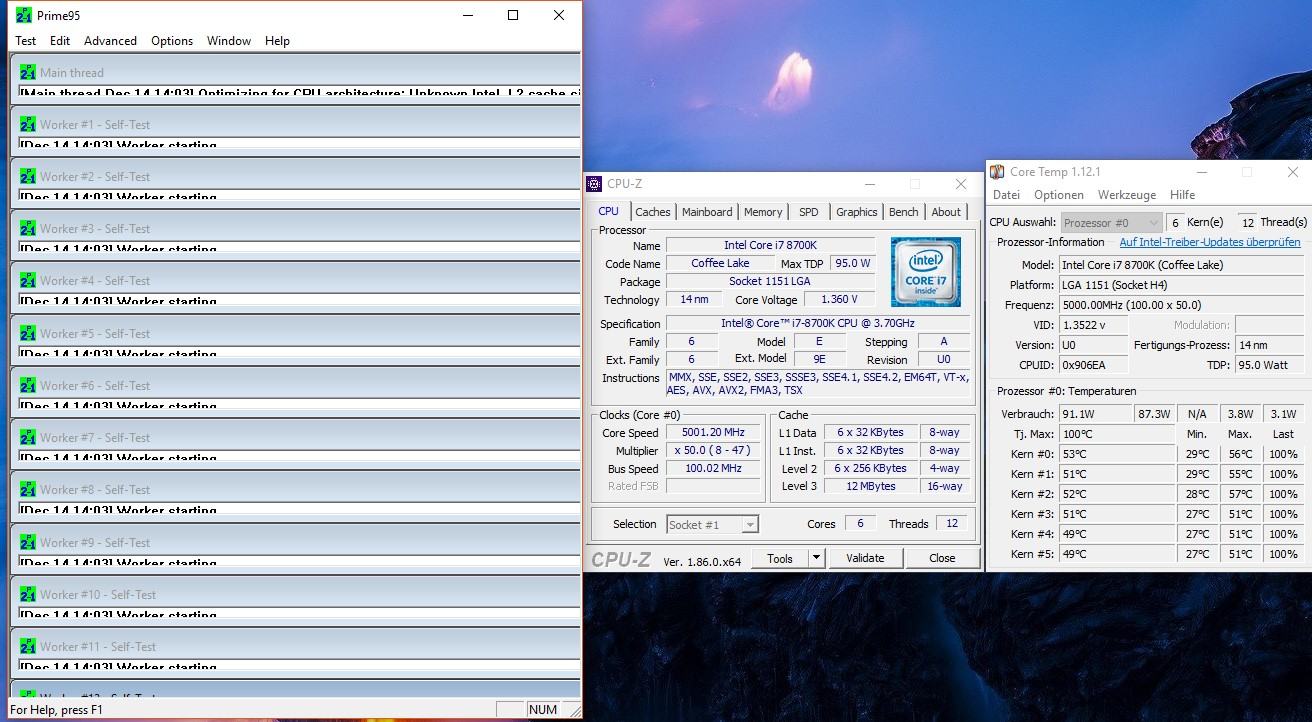

habe mich gestern erstmal mit dem übertakten meines i7 8700k vertraut gemacht. Ich hatte mir Flüssigmetall bestellt und dieses kam gestern an. Also nach langem einlesen und austesten dann endlich stabile Einstellungen gefunden.
Jetzt wüsste ich gerne ob das alles so passt oder ob ich was ändern sollte.
Board Asus Z370-F
Einstellungen: Multiplikator x50 / 1.370 V / Turbo Disabled / Level 5
Screenshot_5.jpg Das waren die Werte vor dem köpfen
jetzige Werte nach 1h Prime
:bigok: das wirkt ja mal richtig
Board Asus Z370-F
Anhang anzeigen 452612 Das waren die Werte vor dem köpfen
Abgesehen davon, dass die Wasser/Lufttemp vorher ~10°C höher war (sieht man an den Min-Werten) und beim Vorher-Screenshot nicht sichtbar ist, ob Small oder Large FFTs anliegen und beim Nachher Test definitiv Large FFTs anliegen passt da irgendwas nicht.
Beim Strix F im Bios 1,370v mit LLC5 1,360V bei Prime passt nicht.
Außerdem ist der verbrauch von 90W bei 5Ghz und 1,360V auch eher unrealistisch.
Also irgendwie ein komischer Vergleich von dir.
letzter 8700K Chip von mir bei 1,280V höhere Temps gehabt also du mit 1,360v. Denke halt dass es Large FFTs sind bei dir.
20-25° Differenz sind die Regel, bei wirklich gleichen Bedingungen.
Den vorher Test kann man auch ignorieren den habe ich gemacht nach 2h zocken und den neuen direkt nach dem start deswegen die unterschiedlichen min Temps

Erklärung ist ja nun da. Das waren Large FFTs. Dazu noch ein schlechtes RAM-Setting und schon hat man nur 90W unter Large-Last :shot:
Hau mal Small FFTs (16K in Place) beim Prime 29.4 an.

so mit LL an läuft es nicht mehr so rund. Irgendwas stimmt da doch nicht... 1 KErn nur 45% und Vcore runter auf 1,328
http://prntscr.com/luxtm2
zu den Temps muss ich noch sagen ich haben die Lüfter alle im Silent Modus also die sind momentan eher kaum bis garnicht zu hören
Da ist ein Kern ausgestiegen. Deshalb sollte man auch immer gucken was in den Worker-Threads so abläuft. Sieht man bei dir leider nicht.

Siehst doch auch dass Worker 7 und 8 nicht laufen. Würde die FFTs anschauen bei denen die ausgestiegen sind, gibt meist Aufschluss darüber ob Vcore Timings Nebenspannungen usw.
Ja hatte mir mehrere Videos angeschaut und sehr gut verteilt mit leichtem druck
Anpressdruck vielleicht zu wenig? Welche Kühlung, Mainboard etc. hast du überhaupt?
Ich verstehe leider nur Bahnhof :P

http://prntscr.com/luy2pi bei small FFT verabschieden sich direkt einige Kerne
Dann lies doch mal die Wassertemperatur aus mit der Corsair Software. Haste das USB Kabel angeschlossen beim Wasserkühler?
Sieht danach aus, als würde bei dir der IHS oder der Kühler nicht richtig sitzen. Nochmal alles abbauen. Außerdem musst du auch den IHS von innen (schau dir bitte mein Video an) mit LM DÜNN bestreichen. Nicht zu viel LM nehmen.
Schau dir mal dein Prime Fenster im Screen an. Da siehst dass bei Worker 7 und 8 Not Running steht. Wenn du die Fenster jetzt mal größter ziehst stehen da drin nach welcher FFT Größe er abgebrochen hat. 8k, 12k, 720k usw.

Die Menge LM wird passen. IO oder Vcore passt noch nicht.
FMA3 ;)
Gerade unterwegs, muss dir jemand fix mal die Commands für die local.txt posten.
CpuSupportsFMA3=0
CpuSupportsFMA4=0
diese? und dann in die Local.txt datei von Prime?
Du solltest FMA3 nicht nutzen. Öffne im Ordner von prime95 die Datei local.txt und füge folgende Line ein:
CPUSupportsFMA3 = 0
CPUSupportsAVX = 0
Wenn du AVX Instructions testen willst dann bei AVX eine 1.

Was mich am meißten wundert ist das Vcore so springt . Teilweise runter auf 1.328 obwohl 1.370 eingestellt sind oder ist das normal?
Temps scheinen ok zu sein auch wenn ich max 90° angezeigt bekomme habe ich nie über 77°
http://prntscr.com/luyga1

Leider verabschiedet sich kern 3 immernoch
http://prntscr.com/luyj1j
Nimms mir nicht krumm. Lies dich erstmal in die Basics ein bei irgendwelchen Tutorials oder Guides.
