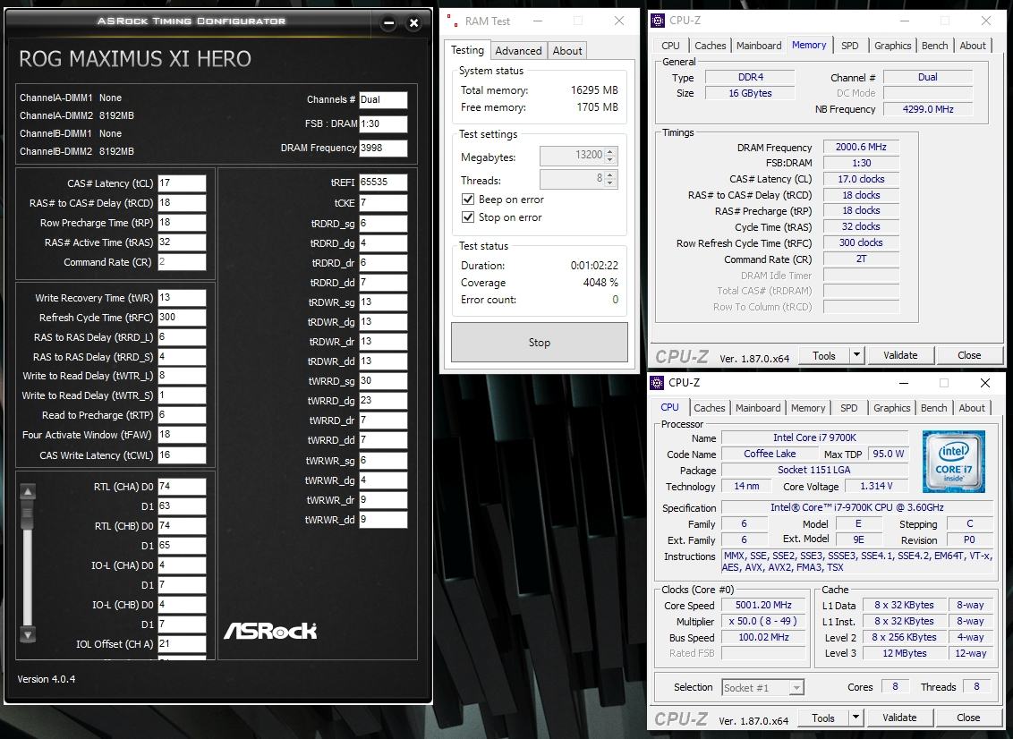

Also 4000 laufen durch Karhu mit den Settings von even, aber 4133 läuft auf Fehler. An welcher Schraube soll ich als erstes drehen? Aktuell vdimm 1.45v / IO 1.15v / SA 1.20v.
auf dem board brauche ich 17/19/39 fuer 4266. also an den TRAS koenntest du schrauben. sa/io is auch unbedenklich zu erhoehen.
Hab die Temps gar nicht gemonitored, muss ich aber mal machen. Da pusten ja 3 x 140er in der Front u.a. in Richtung RAM, glaube die bleiben recht kalt, aber jo ma gucken. Während des Tests haben die Lüfters auch bisschen Drehzahl, da die cpu ein wenig gefordert wird. Ok thx, werds dann mit den Timings probieren und screen machen mit Temp. :>
