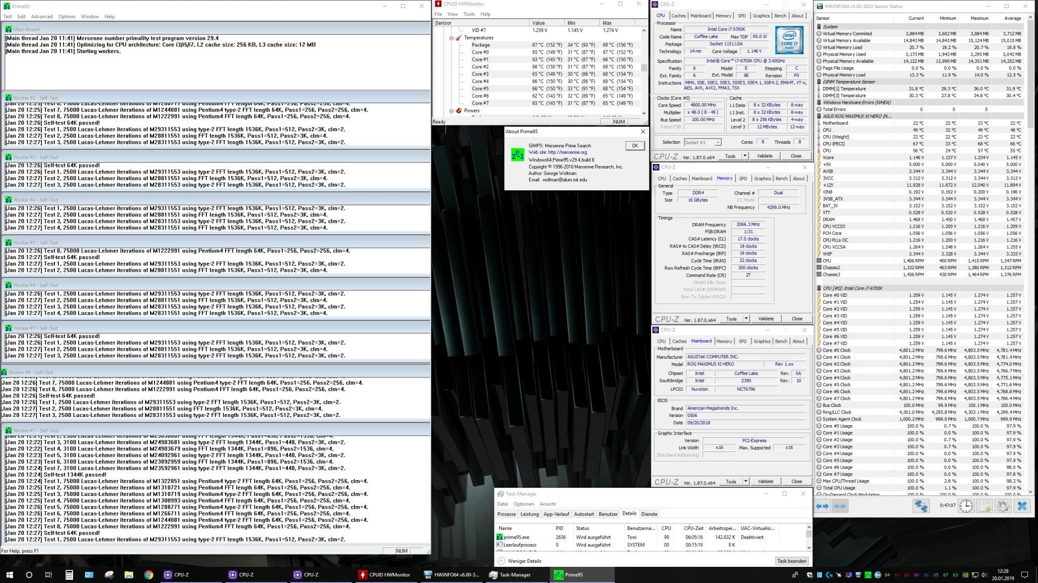

results im prime ordner und benutz das neue 29.4 ohne avx und fma3

Und bei 30Grad Wasser ist hier bestimmt von kaum einen mehr der Prime Screen WHEA frei oder läuft überhaupt noch durch.
