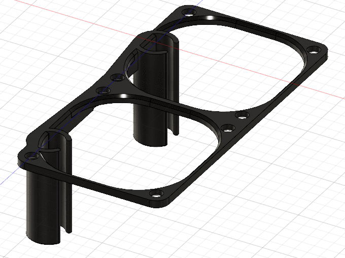

testhalber 2x60mm RAM und 1x60mm VRM (alles für die Wissenschaft...)
beim RAM bringts 1-2Grad Vorteil gegenüber einem Lüfter, VRM beim RAM Test 5Grad kühler (alles bei geschlossenem Case und annähernd gleicher RT)
Es muss also nur etwas Luft bewegt werden, Vorteil wäre wenn die RAMs minimal mehr Platz zueinander hätten.
Werde nun also das ursprüngliche Setup morgen mit den 2 Noctua NF-A6x25 PWM aufbauen, je einer RAM und VRMs
EDIT: oder 3?! oben noch einen hin...
