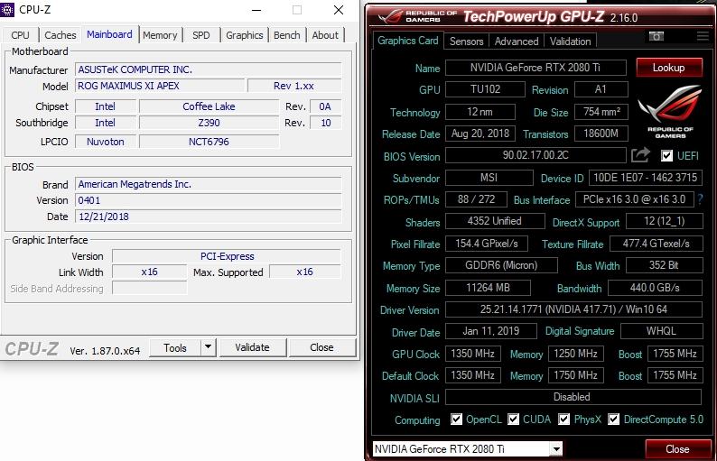

Ich hatte auf meinem APEX X (Z370) das Dimm.2 Modul installiert mit beiden M.2 Slots belegt und ohne Einschränkungen X16 im PCI-EX16 Slot genutz. Lief natürlich auch mit 16 Lanes im x16 Mode.
Beim Gene XI ist es tatsächlich so, dass man mit dem DIMM.2 Modul die Graka nur noch im X16 Mode nutzen kann. Dafür gibt es auf dem Board aber auch noch zwei weitere M.2 Slots, die an den PCH angebunden sind.
Also im Handbuch des Apex XI steht es eindeutig drin.
Das ist irgendwie nicht mehr "zeitgemäß", dass die Graka dann mit x8 läuft (auch wenn es in der Praxis kaum Auswirkungen hat)
Wurde also sogar praktisch bestätigt.It's clear that it uses the chipset lanes and GPUZ confirms it so the manual is probably wrong then.
Ohne Witz jetzt?
Wenn beim Apex XI und Gene XI das Dimm.2 inkl. M.2 installiert wird dann hast du nur noch x8 auf der Grafikkarte?
Ohne Witz jetzt?
ok. Dann also im Klartext: Ich kann beim Apex XI 2 Pcie - SSDs benutzen und die Graka bleibt bei x16 ?
Na, eigentlich ist es dann Wumpe, ob ich das Apex oder das Extreme nehme.
Aber wenn man beim Gene XI die anderen M.2 Plätze verwendet dann wird nichts geklaut?
