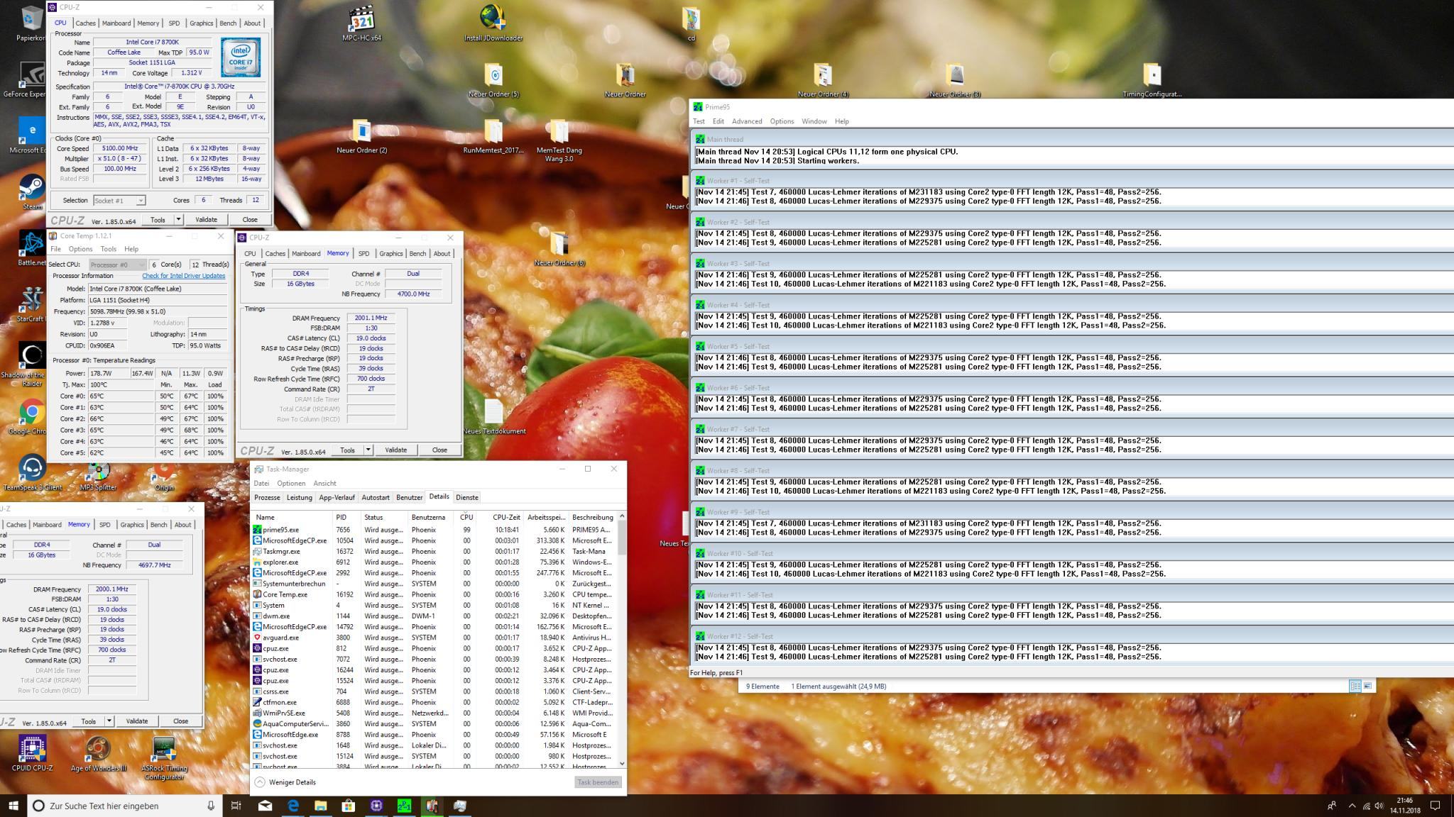

Genug damit nun, der Prime Run ist jetzt bei 8,5H, Max temp immernoch 71°C, Core Differenz maximal 4°C. Alles top. Finde die Temps für ne Lukü auch echt in Ordnung, oder was meint ihr?
edit:
Die CPU war ausreichend sicher verpackt in einem Karton, trotzdem kann sie ja im Zustellwagen irgendwie aus dem Regal gefallen sein oder wer weiß was.
Edit: Run ist durch. Ist das ein sachgemäßer Listenrun, also hab ich alle passenden Fenster offen etc?

Ich hab ja ne stärkere Kühlung als du, aber eigtl. solltest du die 5,1Ghz auch schaffen wo liegen deine Temp´s?
Ich such mal den Screen raus ich hab den noch.
Ich sag jetzt mal bis 70Grad war ich.

Ich hab den Ram schon auf 2133 laufen gehabt, 1,312V und x51 bzw 47 Cache. Temps sind ja bei mir ok, auch maximal 70°C.
Probier das was ich dir geschrieben hatte und überprüfe bitte das er nach dem Absturz die Local.txt nicht gelöscht hat.
Welche LLC hast du jetzt drin?Bei LLC3 war bei mir der niedrigste Drop auf 1,28V kurzzeitig.
LLC2 1,296V.
LLC 2 und Switching Frequency hochreißen, dazu noch 2133 RAM schon hat man schwankende vCore und nahezu kaum Last bei hohen FFTs :bigok:
So lassen sich 1A Screenshots anfertigen :shot:
Habe ich gemacht. Die Local ist schreibgeschützt und trotz mehrerer Abstürze sind die Extrazeilen noch vorhanden. Also alles gut. LLC2 ist Stufe. Ram immer noch 2133, kann ich gleich mal auf 2666 setzen.
Werde das gleich mal testen mit Cache auf 45 anstatt 47.
