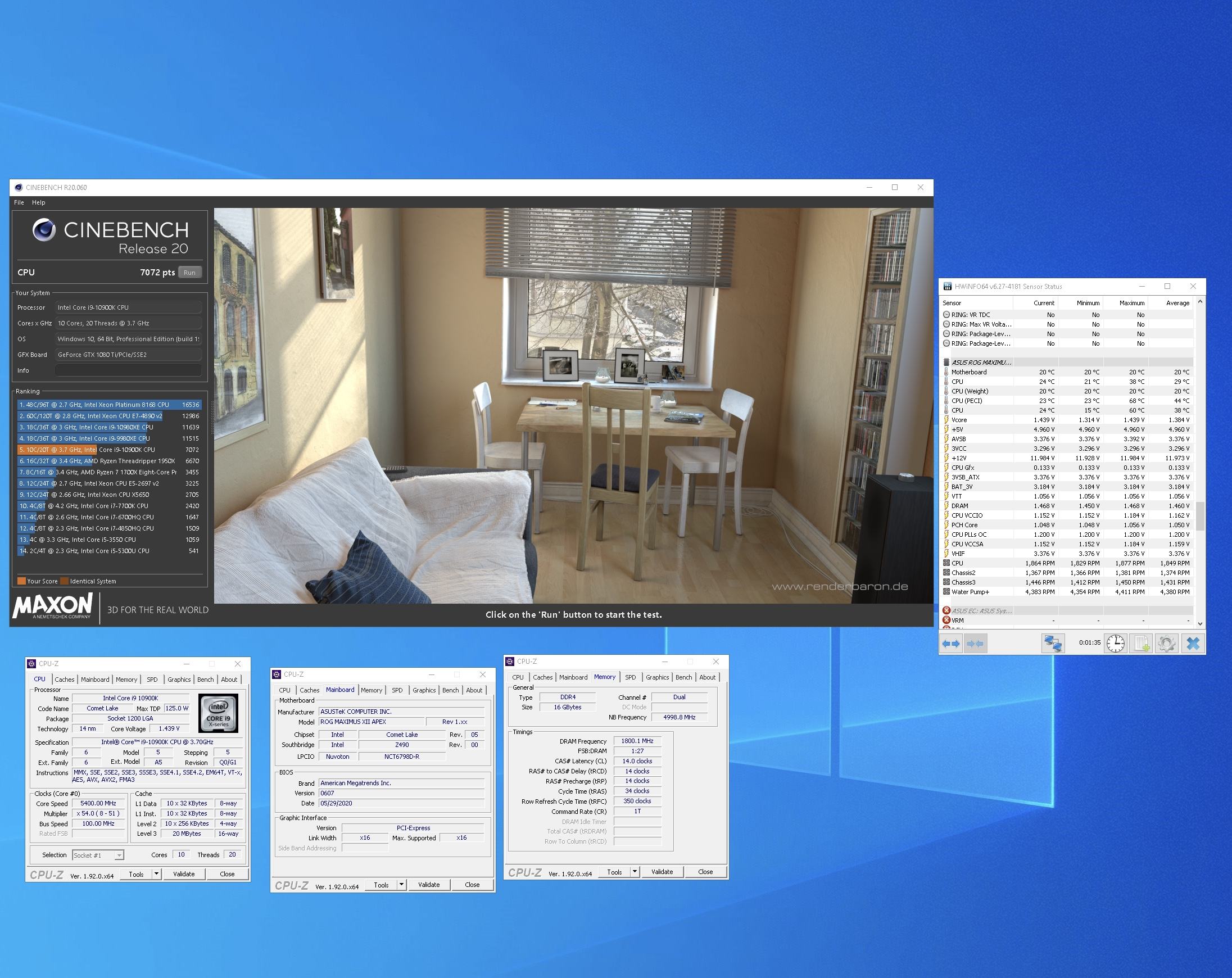

Konnte hier jemand 7k Punkte bei Cinebench R20 mit Wasser knacken?
(Bezugnehmend auf das neue Video vom der8auer mit einem Chiller und Wasser <10°C)
Komme mit meinem 5.2GHz 24/7 Setting auf 6810-6850 Punkte.
Also mit a bissal mehr Spannung sollte der schon mal durch CB20 laufen.
Aber @aerotracks und @-Nik- glaube ich haben so nen Run schon.
Bei mir ähnlich zu @Esenel.
Mit den 24/7 Settings (5200/4800/4000) komme ich auf 6800-6850 Punkte. Für 7000 müsste ich vermutlich alles deaktivieren was noch so im Hintergrund läuft und nochmal 200 MHz drauflegen.
Muss mal schauen dass ich das die Tage mal in Angriff nehme. Eventuell geht beim RAM und Cache noch was. Die Temperaturen sind jedenfalls okay (geköpft).
im Marktplatz:
Also 6909 Punkte mit 5,3 GHz habe ich in einem "Shortbench" gerade hinbekommen. Mit Cache auf 5 GHz 6950 Punkte. 5,4 bekomme ich nicht Cinebench stabil mit meinen max. 1,4V Core. Temp lag bei maximal 72°C (ohne 100% Lüfter).
In Temp Probleme komm ich auch ned.
Aber mit LLC 5 vist halt dann schon für 5.3GHz bei 1.495V im Bios 🙃
Für 5,3 habe ich 1,375V im BIOS 😅 Denke mit 1,5V muss man da nicht weiter denken. Die Grenzen vom 10900k sind, wie man im Video von Roman sieht, ziemlich eng gesteckt.
5,0 GHz machen alle, 5,1 viele, 5,2 GHz einige, 5,4 GHz eher selten. Immer All-Core Betrachtung und ohne extreme Kühlmaßnahmen.
@Esenel Doch LLC5 ;) Ist bei mir Stock Setting. Der ES! ist im gewissen Rahmen vorselektiert gewesen zusätzlich habe ich ihn geköpft was die Temperaturen doch deutlich verbessert hat. Die CPU ist sehr temperaturempfindlich ab ca. 80°C bei mir. Prime habe ich nicht laufen lassen. Wie gesagt ist nur ein "Shortbench" vor der Arbeit für einen Cinebench Wert gewesen weil wir darüber geredet haben :)
@Nozomu Gerne. :) Rede von dem Stand den ich aus meinem Umfeld mitbekommen habe. Da sind bisher 60-80 10900k getestet worden. + die Werte die wir hier bisher gesehen haben.
