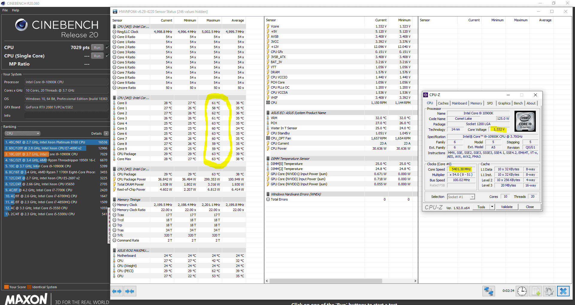

Das hatte erst kürzlich jemand mit dem DD Kühler gepostet:
Sieht mir für 25° Wasser ganz anständig aus.
Das wäre ein Traum

Er hat einen Wassersensor am MB in dem Screen. Er schreibt in dem Sammler weiter hinten auch was von "warm water 25°" zu einer anderen CPU.

OK jetzt hab ich auch den Sensor im Screen entdeckt.
Von 25°C Wasser kann ich in Moment nur träumen, wenn schon 27°C im Zimmer sind 🥵
