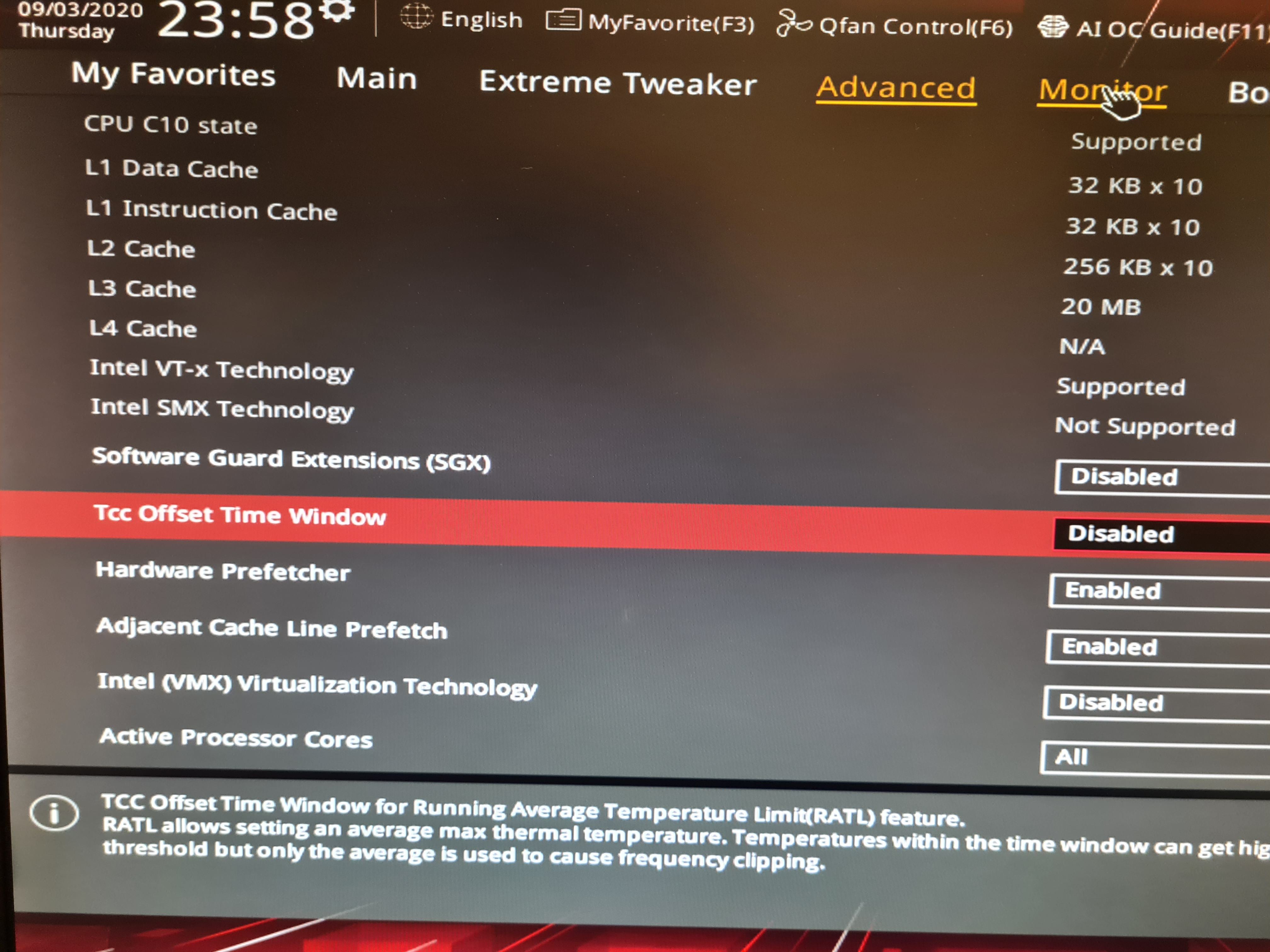

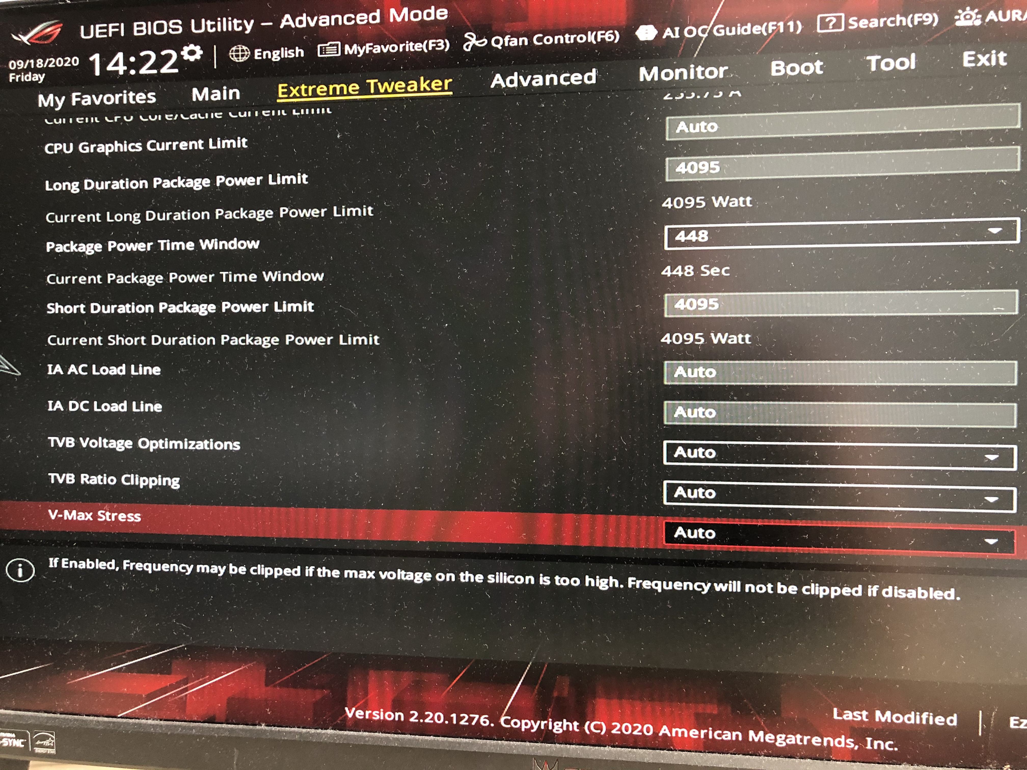

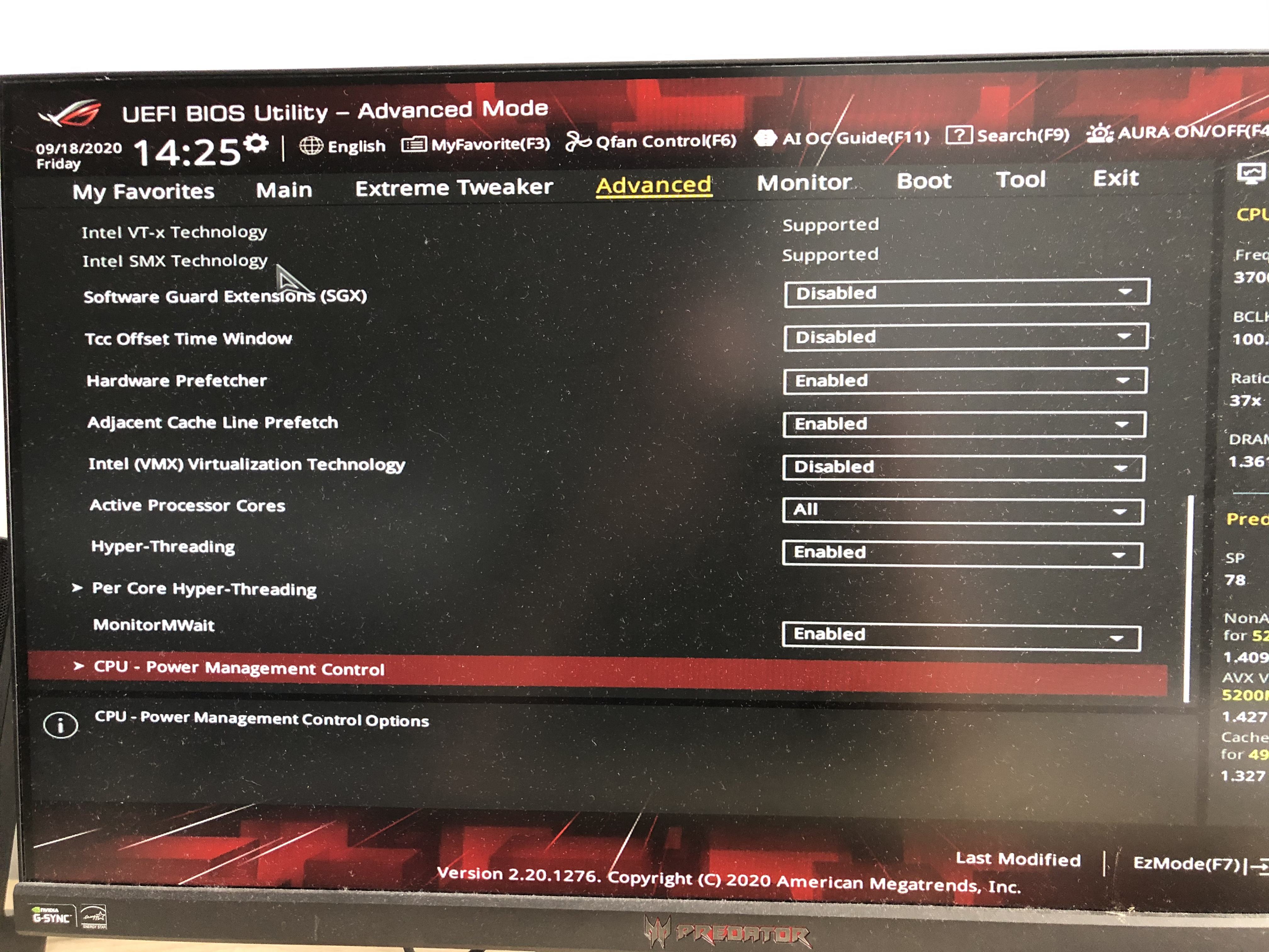

TCC offset time deaktiviert?
Alle anderen Parameter die throtteln auch aus?
Ist das was was standardmäßig Aktiviert ist und man deaktivieren sollte?
Wenn das so ist, hab ich’s nicht deaktiviert, aber hab auch kein Problem mit dem ungewollten runtertakten.

Die 3 hast du auch aus ?
Wenn du alles deaktiviert hast throttelt er auch nicht bei höherer Temperatur. Irgendein Limit wird schon nicht auf max stehen. Anders kann ich es mir sonst nicht erklären. Dann hätten andere ja auch die Probleme.

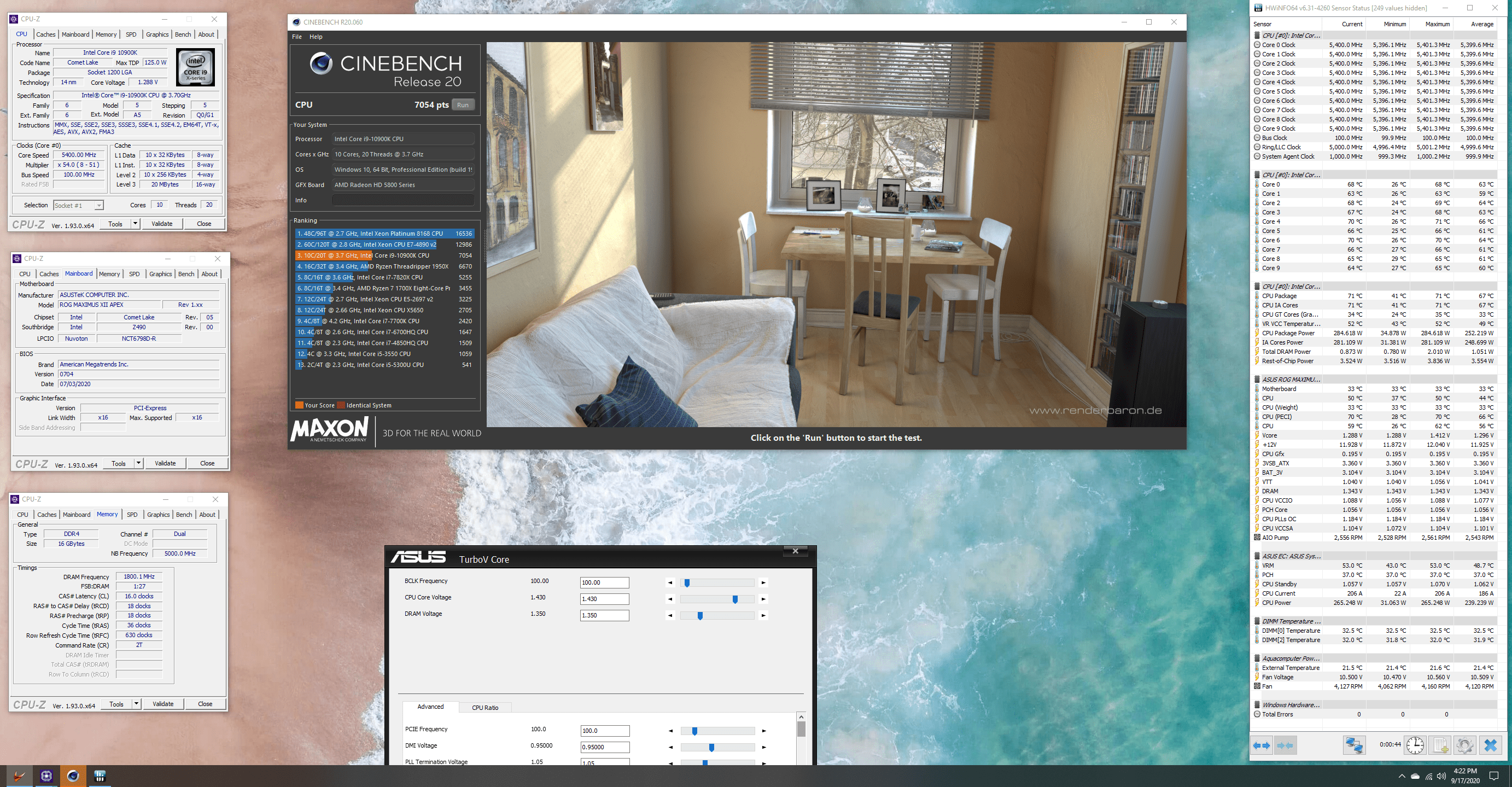

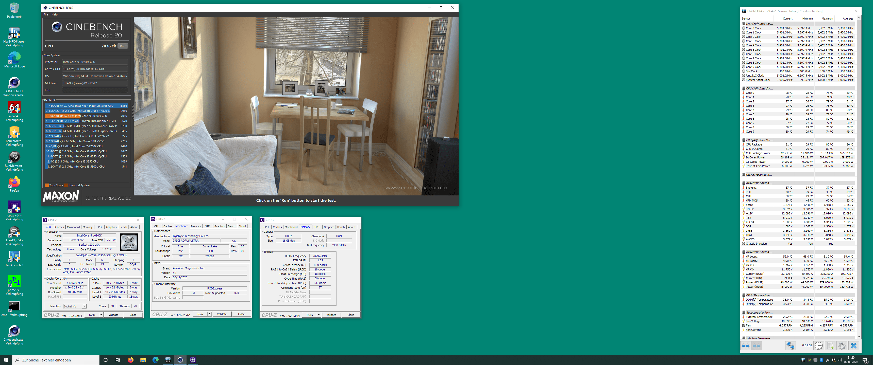

Der R20 Vergleich ist ähnlich krass zwischen den beiden Boards mit 1.288V zu 1.350V

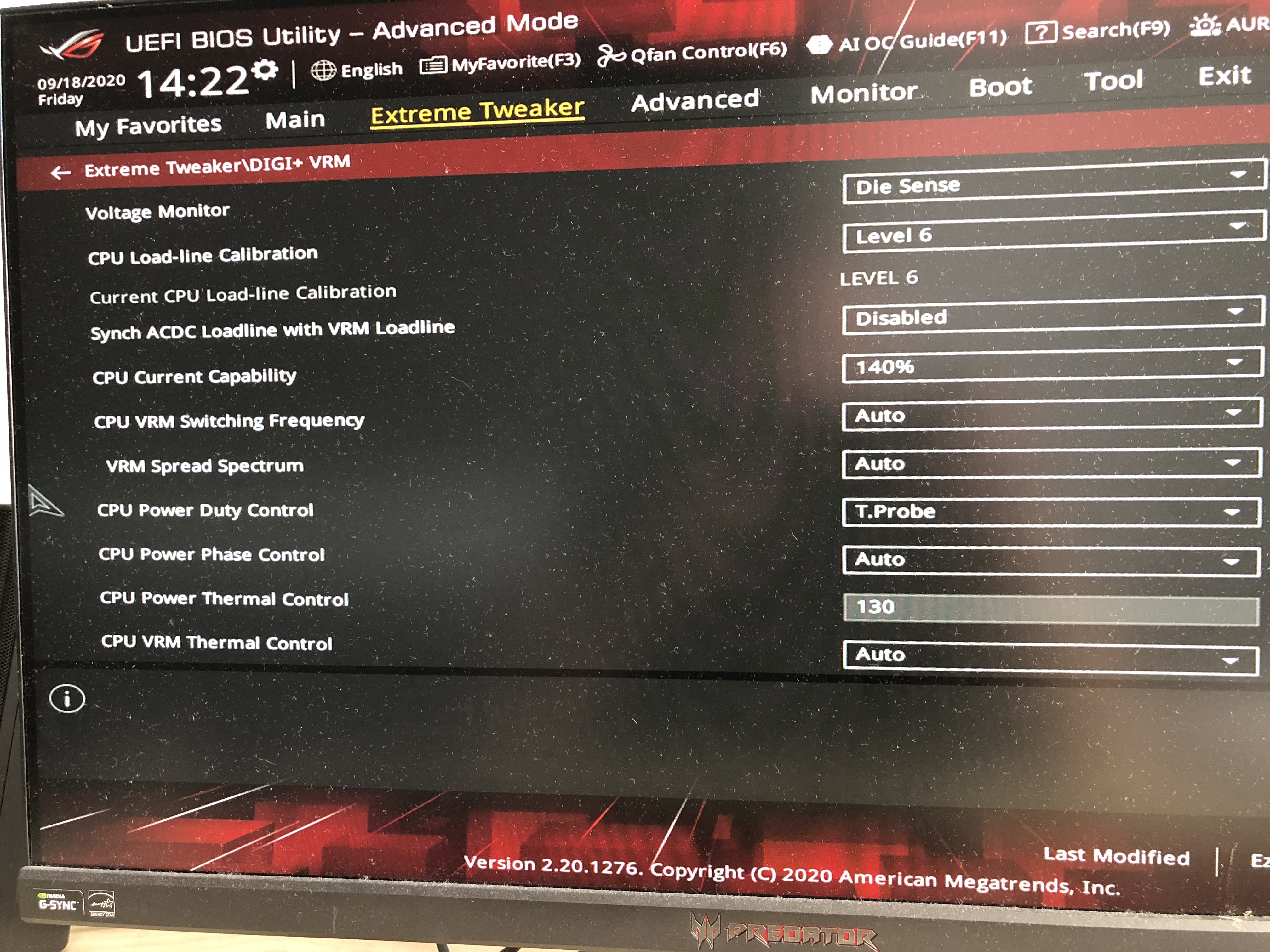

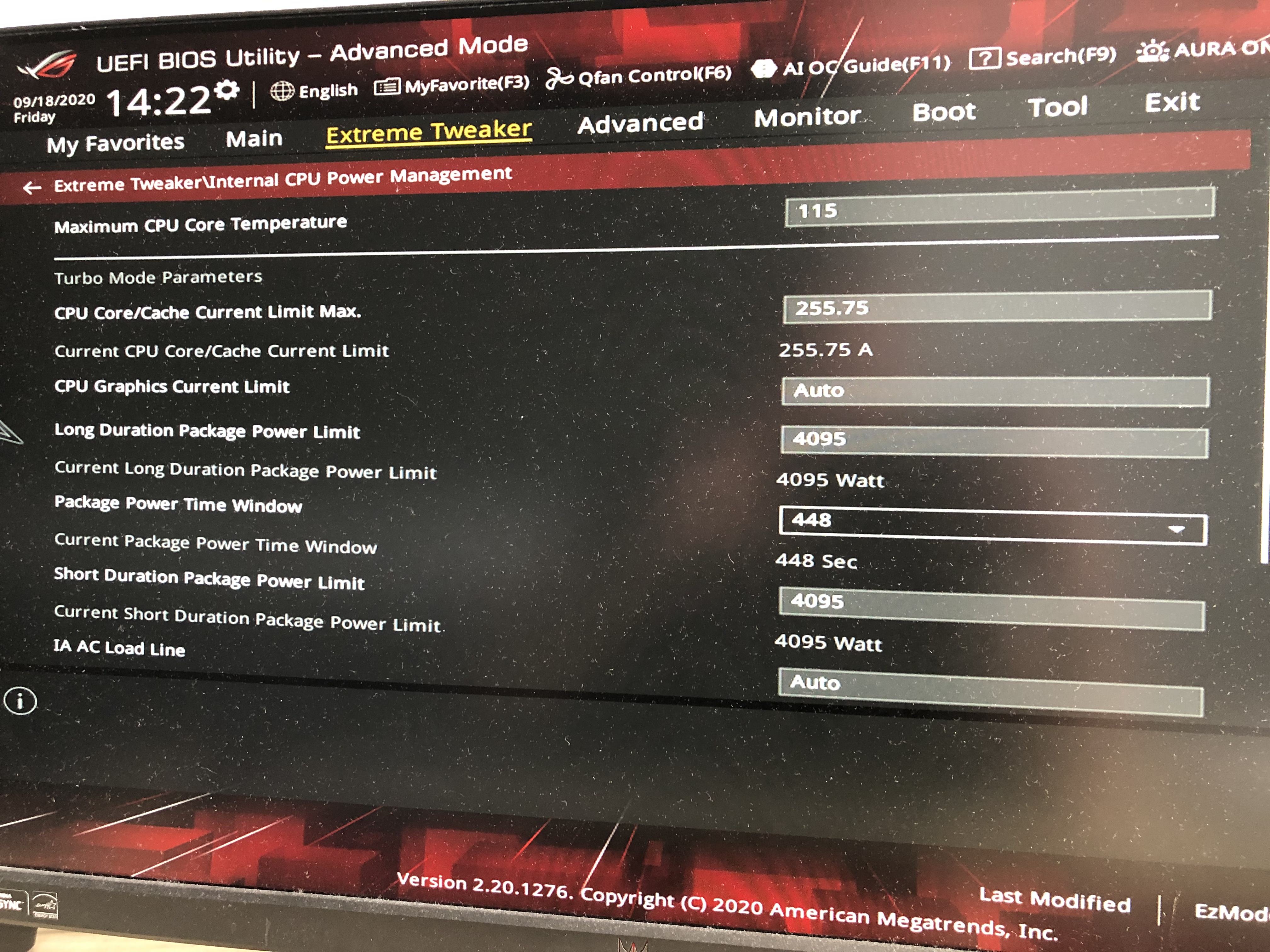

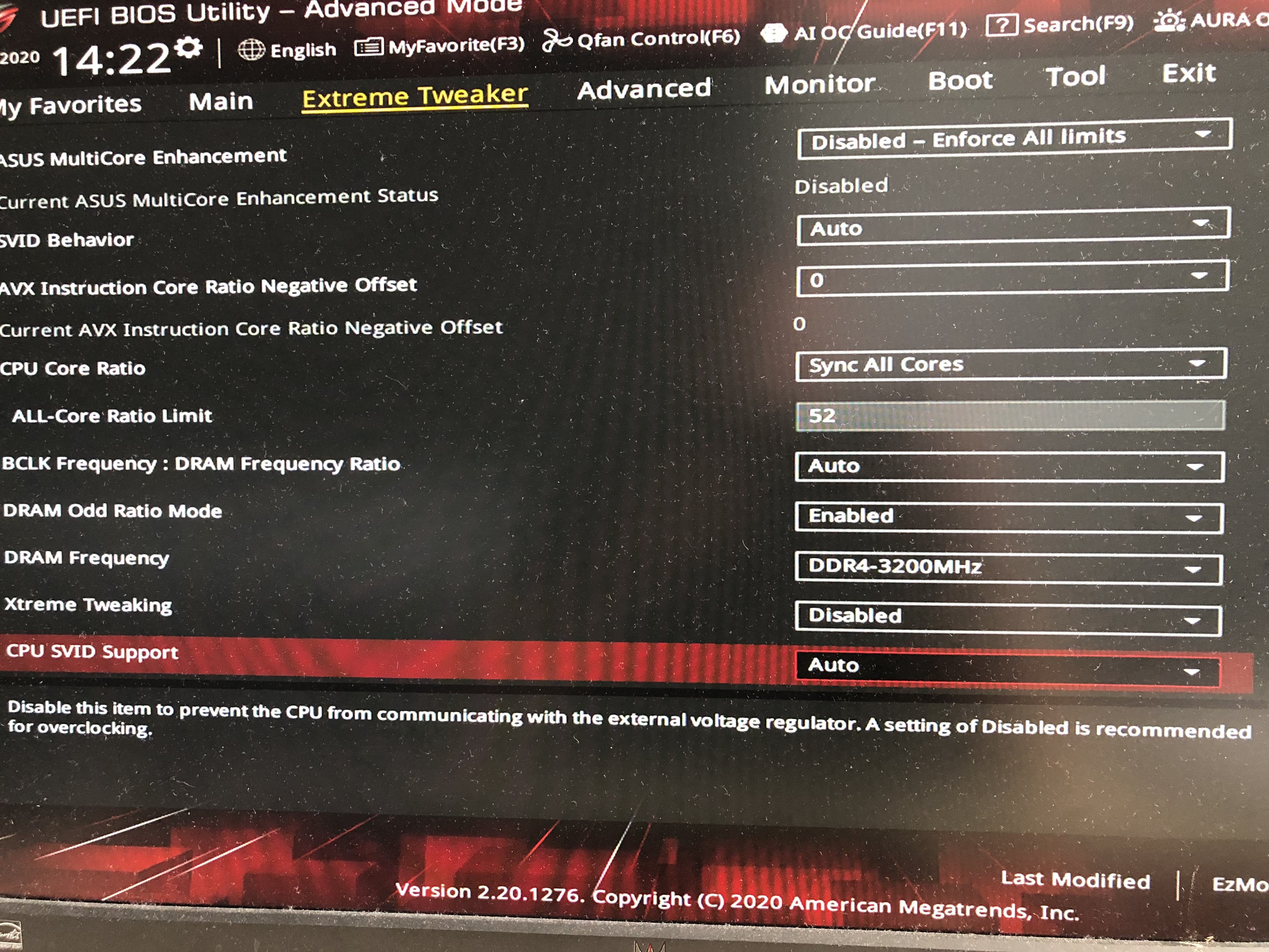

Hier meine Einstellungen im BIOS. Taktet immer noch runter.
Da scheint ja Asus seine Hausaufgaben gut gemacht zu haben.
Das ist schon ein ordentlicher Unterschied.

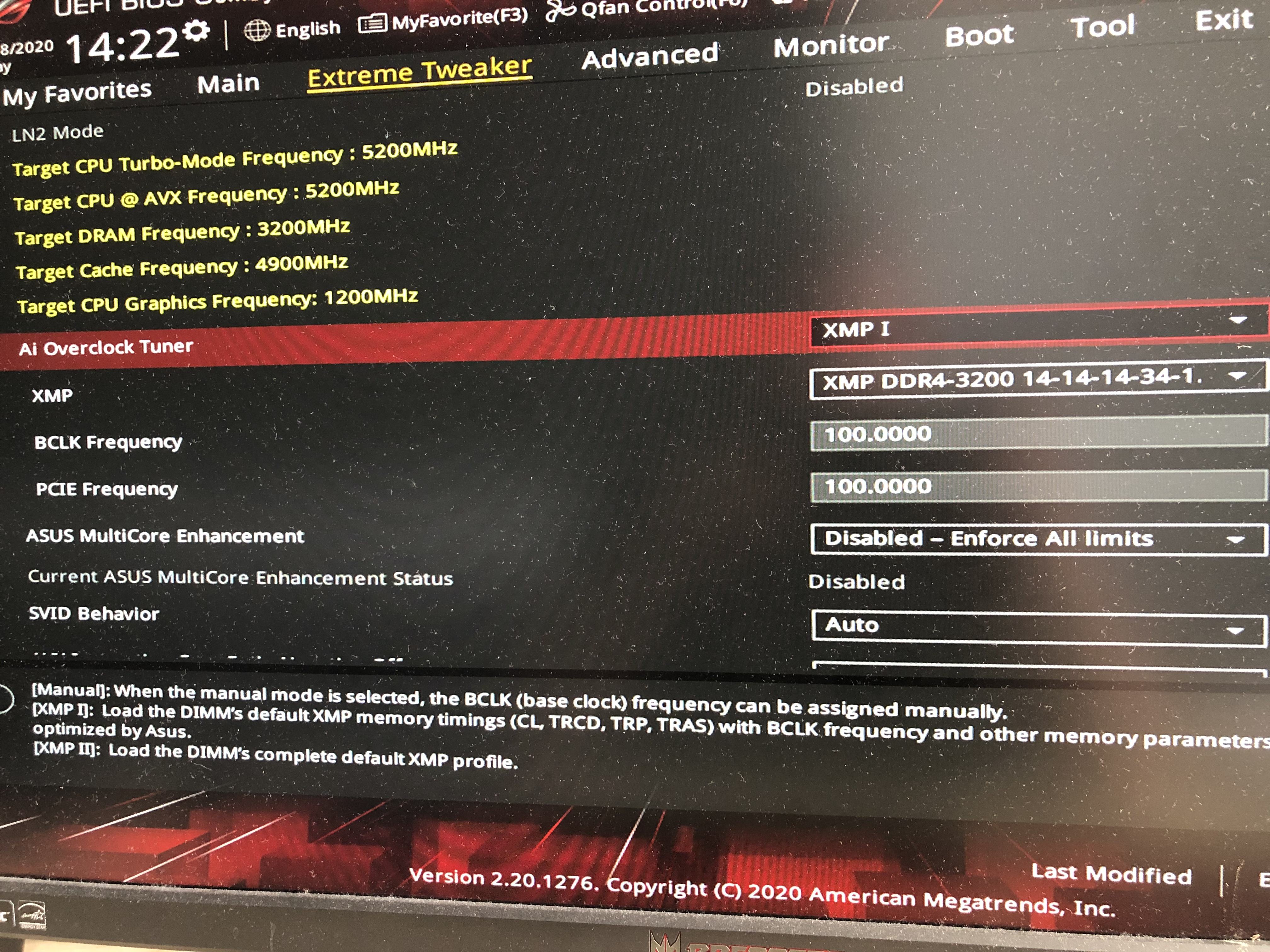

Genau Asus Multicore Enhancement auf Remove anstatt Enforce all limits stellen.
interessanter wäre doch der 1:1 Vergleich mit gleicher vCore.

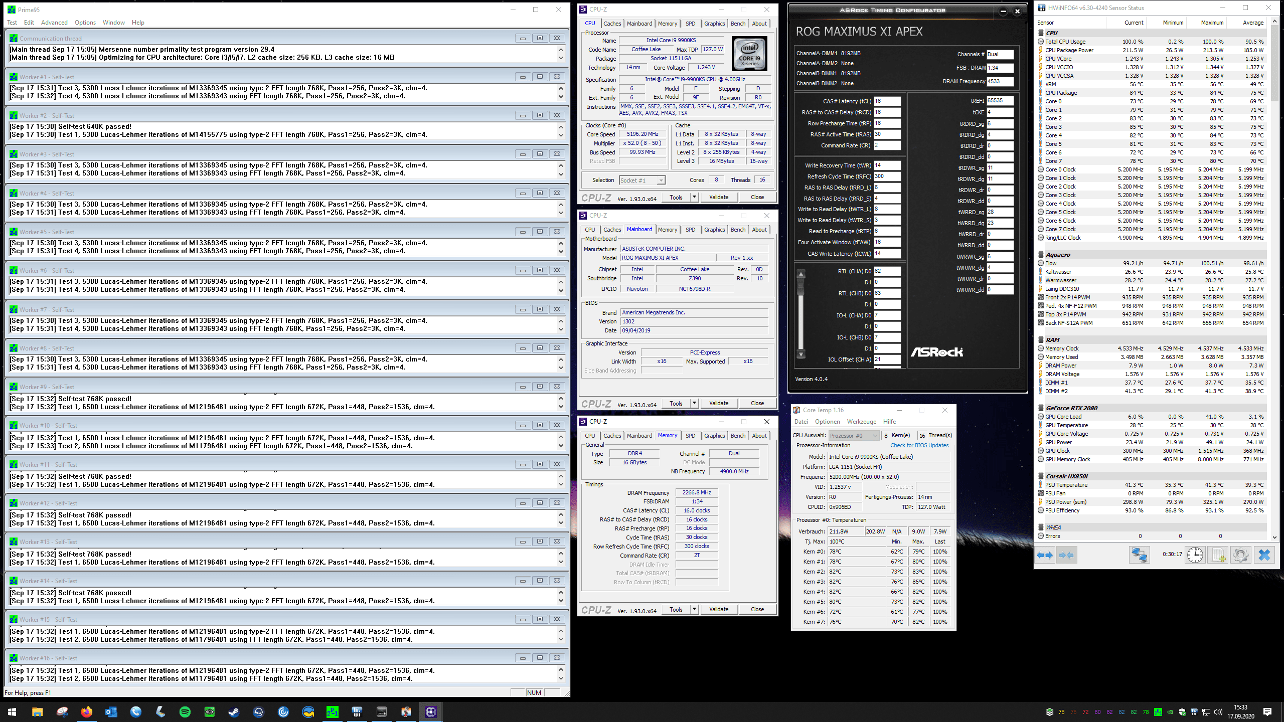

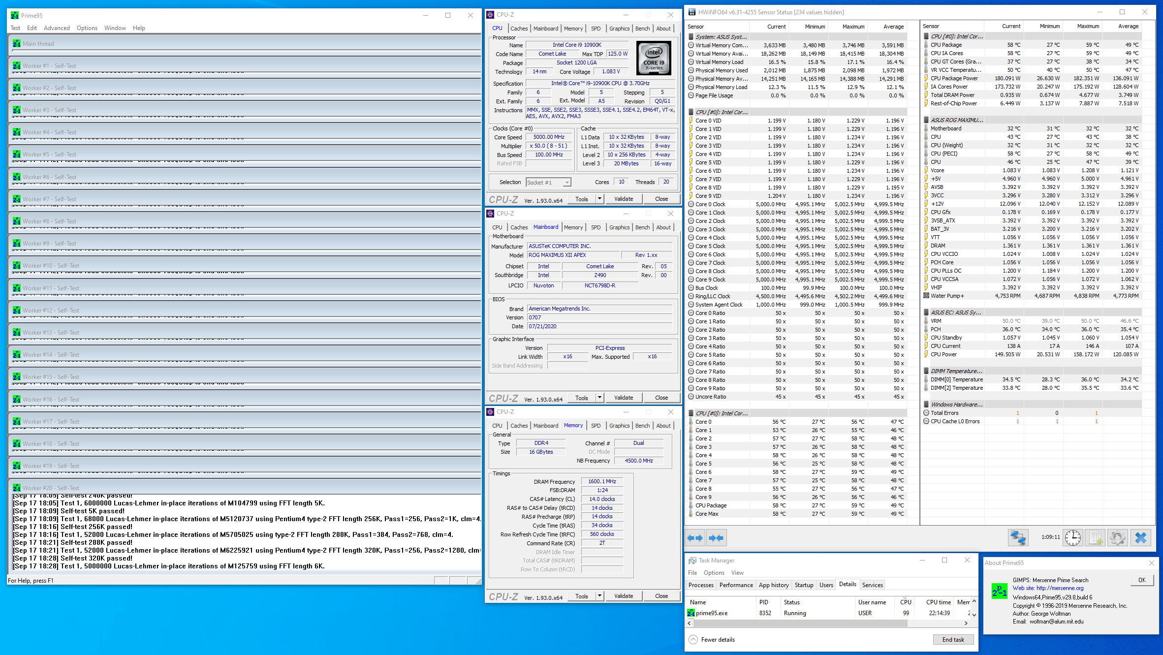

Mach mal folgendes:

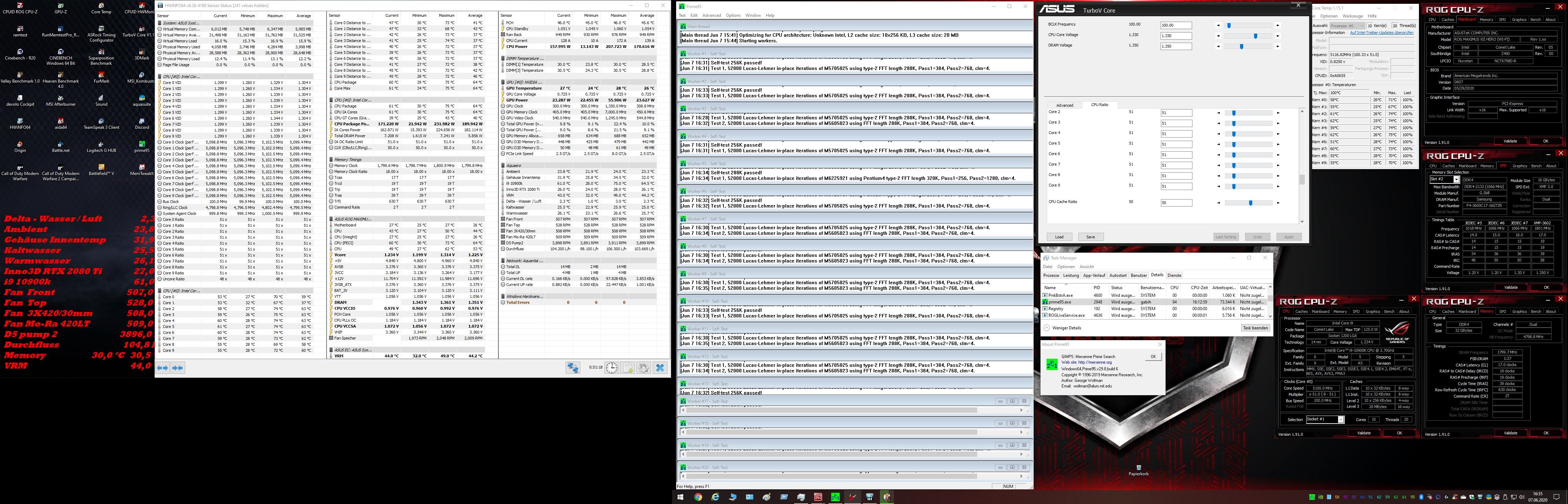

Starte deinen Prime-Run wie du oben beschrieben hast und öffne mal VOR dem Start HWinfo64 und CPUz + Coretemp. Dann machst du einen Screenshot, der ungefähr so aussieht:
Dann können wir dir eventuell besser helfen.
