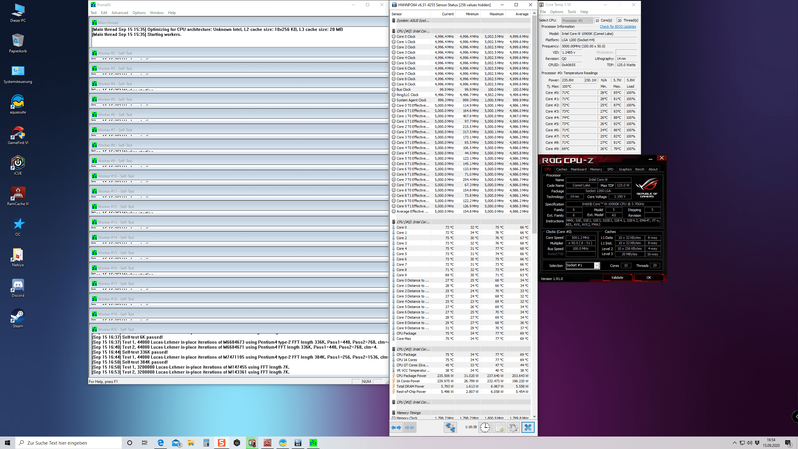

Vorweg: Bin beim OC noch noobmäßig unterwegs.
Wassertemp: 30,1 °C mit einem 480er Radi im Gehäuse.
Habe einen SP88 und meine Temps sind immer noch viel zu hoch. Habt ihr noch Tipps? (Außer Köpfen ;-))
  • Kriege die Wassertemp. auch nicht tiefer
  • Habe im Bios Vcore auf 1.3V. Bei 1.28 wirds instabil
  • LLC ist auf 6
  • Habe die WLP schon 2x neu aufgebracht
Bin etwas ratlos...Finde, für die CPU Package Power von 235 Watt sind die Temps viiiiiieeeeel zu HOCH

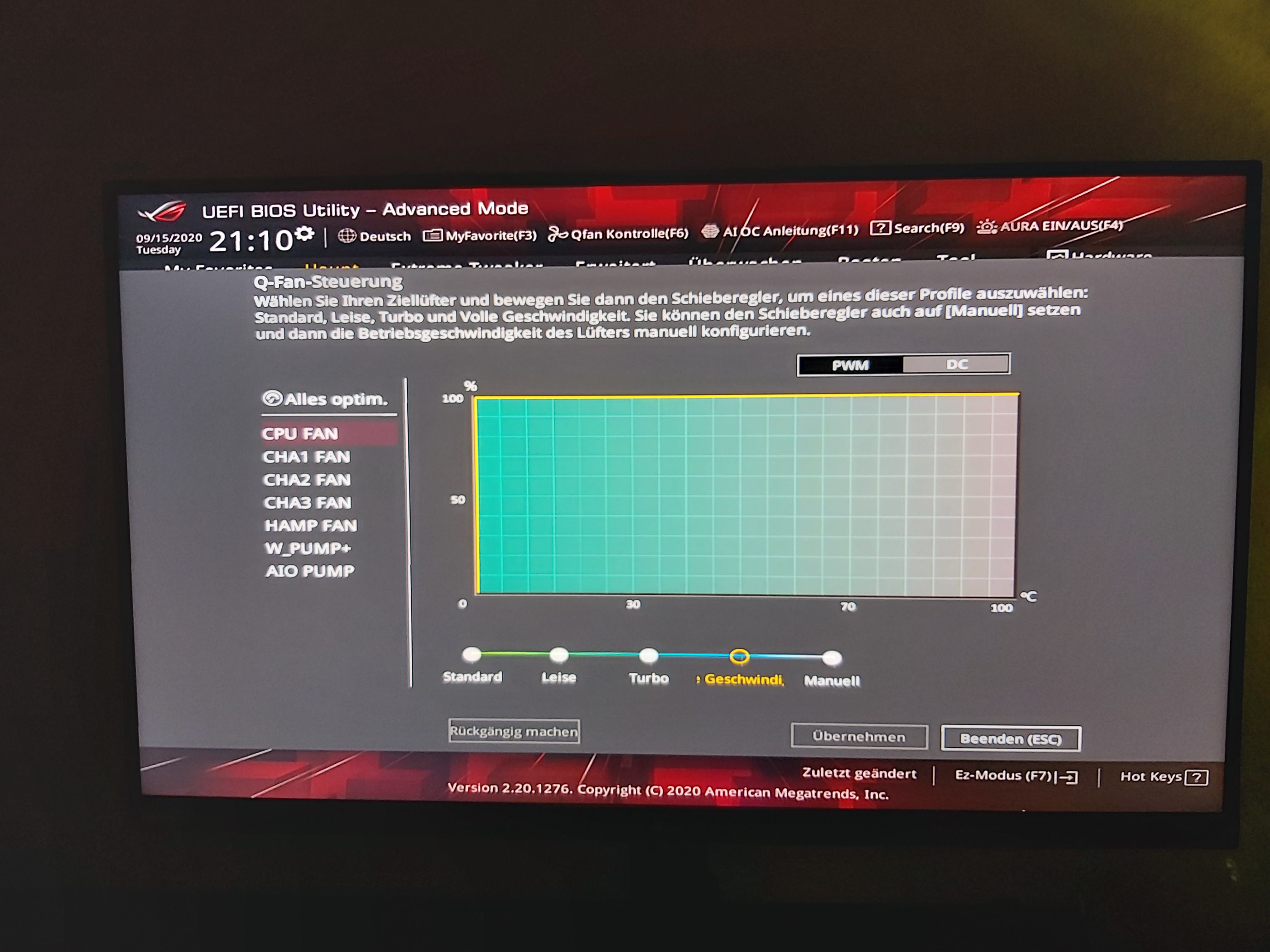

Du hast dein Hero mit dem BIOS 0707 noch, oder?
Kannst du bitte gucken ob bei dir im Bios Q-Fan Control geht? Also einmal im Bios F6 drücken.
Bei mir geht es nicht mehr und das BIOS hängt sich da auf. Mit 0607 ging das noch :unsure:
OK danke fürs testen.
Hmm was kann das schon wieder sein, dass es bei mir nicht geht? Hab jetzt 3 mal hintereinander probiert und jedesmal wenn ich F6 drücke passiert und reagiert dann nix mehr. Dann bleibt nur der Reset Knopf :oops:

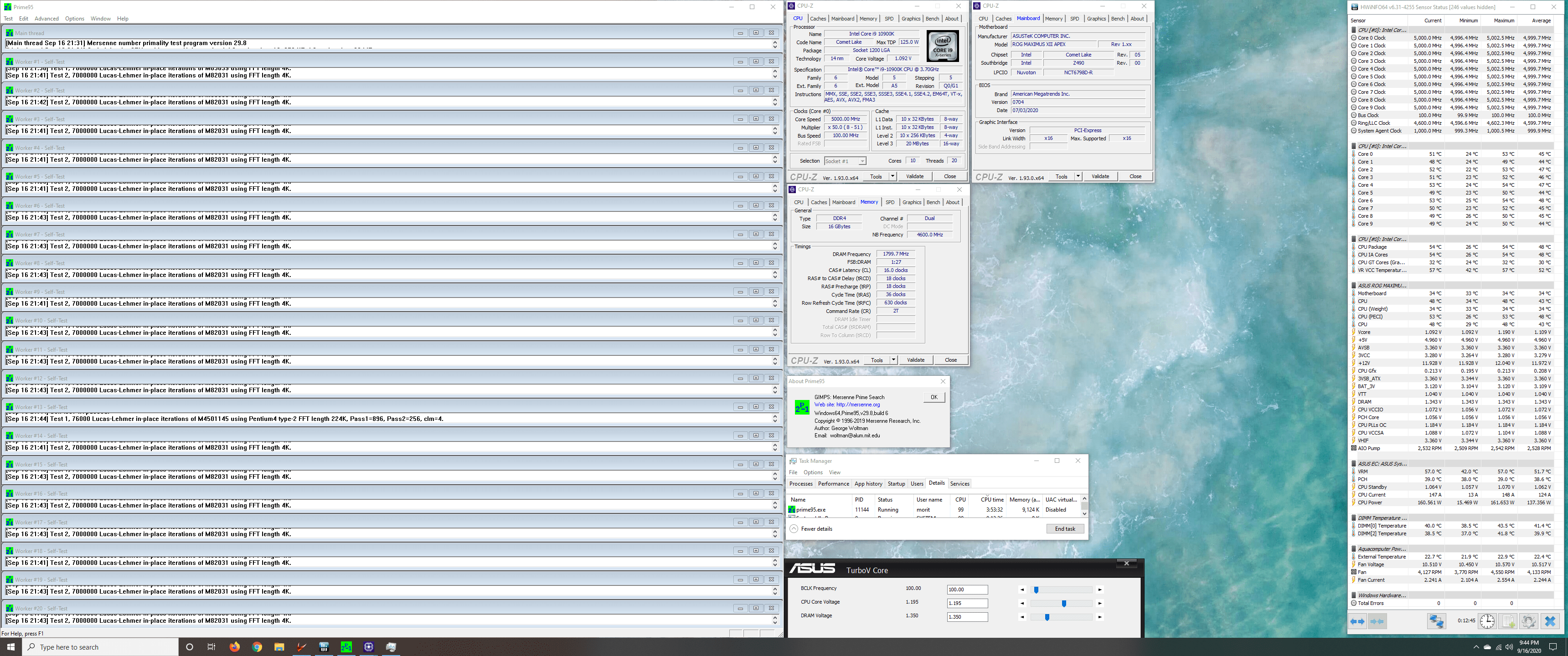

VCore Differenz Giga 'Vr-OUT' zu Maximus XII Die-Sense ca. 30mV, bin gespannt ob das nach oben noch mehr wird.

Hier mal ein 1:1 Vergleich Giga vs. Asus, gleiche CPU, gleiche Kühlung und gleicher RAM.
Auf dem Apex läuft es.. die 5.4 70mV besser als auf dem Giga ITX!
Sieht natürlich erfreulich aus auf dem ersten Blick , aber wie ist denn die CPU Package Power in verbindung mit dem Apex ?
Am 10.08 konnte es durchaus warm gewesen sein , dass entsprechend die Temps etwas höher waren.
Man sieht VR Out ´fast 30 mv schlechter als auf dem Apex .
Das könnte ich mir vorstellen , dass die Differenz tatsächlich durch besseres Board+Bios ausgelotet werden konnte.
Bei mir das gleiche...hast du es schon gelöst bekommen?
Nope, ist immer noch so.
Stört mich an sich aber nicht weiter. Ansonsten funktioniert aber alles. Man kann die Lüfter ja trotzdem über das normale Bios Menü einstellen (bei Monitor glaub ich).
Bei mir hängt sowieso ein einziger Lüfter am Mainboard und alle anderen sind über Quadro gesteuert.
Vielleicht gehts dann mit Nächster Bios Version wieder :fresse:
