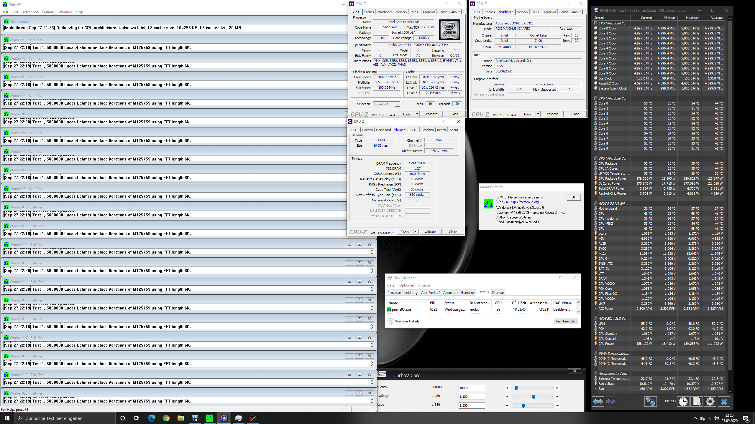

Was er damit sagen wollte ist, dass 88W kein richtiger Stresstest ist. Schmeiß mal Prime Small FFT an. Dann siehste was Sache ist ;)
Ich habe Prim95 ohne avx jetzt 30min getestet und komme auf maximal 89 watt und die Temperaturen sind nahezu identisch :)
Das was bei Prime im Einstellungsfenster über "blend..." steht, glaub das dritte von unten aber avx deaktiviert
Ist aber immer noch ziemlich viel :oops:
Meinst zu hohe temps oder zu viel Watt? Bin recht zufrieden mit dem Sprung zu vorher ^^
Achso sorry du hattest 89W geschrieben und ich hab gestern irgendwie 89°C gelesen :fresse:
Konnte wohl Prime und 89W nicht in einen Zusammenhang bringen 😂

Den einen 10900KF habe ich endlich mit dem Apex getestet, geht tatsächlich ein paar mV besser als der K. :)

What is the lowest stable load voltage you can pass Prime95 30.3 beta 6 on, Small FFT FMA3, please, no CPU Cache L0 Errors logged (HWinfo64)?

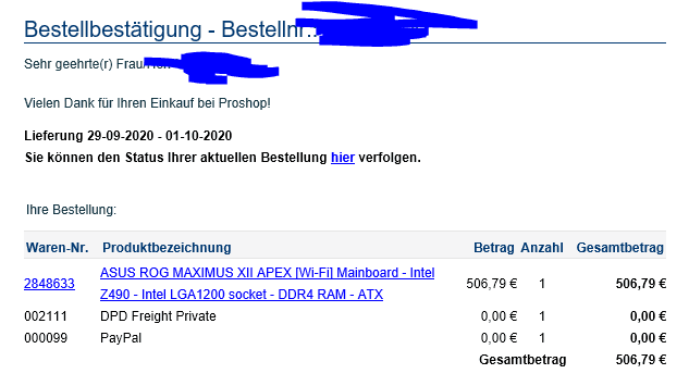

Mein XII Apex kommt morgen hoffentlich. Habe hier schon einen 10700K liegen. Mal sehen wie der sich macht. 8 Kerne reichen mir eigentlich, aber wird vermutlich eh wieder der 10900K früher oder später.

Kann hier mal jemand mit Direct-Die den Unterschied zwischen 50 l/h und 100 l/h mit Prime Small FFT kurz testen?
Am besten bei mind. 250 Watt. Eher 300.
habe nachtschicht, werde es morgen früh testen, wie komme ich auf 300 watt benchmark von grafikkarte im hinter grund laufen lassen?
Leider keinen Durchflusssensor dran, daher kann ich die Werte nicht ermittlen.
Indem du nen 10900K auf 5.2/5.3 GHz kurz anprimelst. Das sollten schon 250+ Watt sein.
