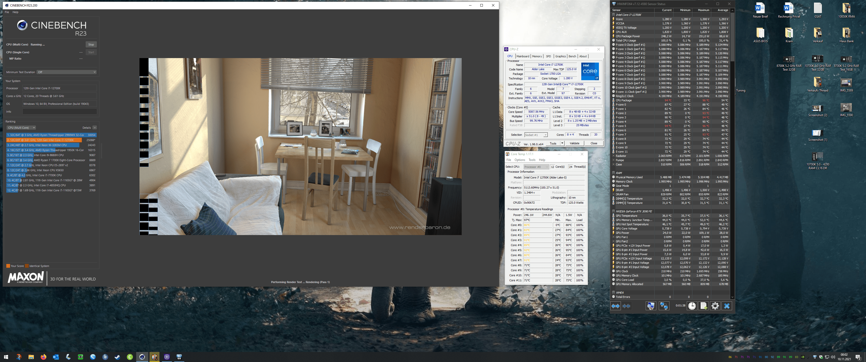

25K im R23 sind es "nur". Hatte vor ein paar Seiten mal geschrieben, dass ich auf dem Gigabyte 27,X K hatte. Hatte ich mich wohl geirrt und es waren 24,X K.
Mit P 5.1 / E 4.0 / Ring 4.2 und 4.000 MHz RAM Gear 1

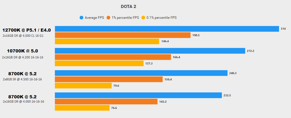

Habe mal wieder meinen DotA Benchmark ausgepackt für den Vergleich. Wahnsinn, was da an Mehrleistung rumkommt.
AMD mit nem 5XXX wäre da noch unter dem 8700K anzuordnen. Das Game läuft mit AMD leider überhaupt nicht gut.
1080p // eigene Benchmark Sequenz // Full Details // VSync Off // No FPS Limit // DX11

die min fps zuwächse sind halt mal ekelhaft gut. ist das immer derselbe ram gewesen?
hast du das mit capframex gemacht?
Bei den Dual Rank Modulen immer die selben RAM Sticks, ja. Aber natürlich kann ich das 4200er Setting vom 10700K nicht 1:1 so auf einer ganz neuen Plattform auch fahren. Aber die Subtimings sind zu 90% identisch.

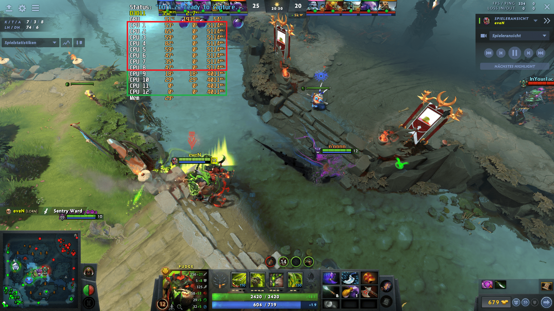

Nutzt DOTA mehr als 8 cores? Hast mal die kleinen testweise ausgemacht?

@TurricanM3 gerade noch mal nachgeschaut. Game nutzt tatscählich alle 8 P-Cores gut aus und profitiert nicht von HT. Die E-Cores sind nur ganz low belastet, vermutlich von meinen Hintergrundprozessen (Citrix HOme Office, HWInfo, Firefox, Steam, Teamspeak, VoIP Gate etc.
P-Cores / E-Cores

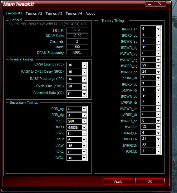

Ich habe an sich ein 0815 B-Die Dual Rank Kit. https://geizhals.de/g-skill-trident-z-neo-dimm-kit-32gb-f4-3600c16d-32gtzn-a2099396.html
Wobei das Kit schon recht gut ist für den Bin, gibt zumindest schlechtere. Aber wenn du ein 3200C14 oder 3600C14 Kit kaufst kannste ähnliche Ergebnisse erwarten.
Beim RAM OC musst du nur wissen welche Schrauben du wie fest ziehen kannst. Ob da nurn am Ende 4000 mit CL16 oder mit CL14 steht macht keinen großen Unterschied. Wichtig sind die Subtimings. Da generierst du die Leistung. Und da sind gute B-Dies sehr sehr ähnlich.

Aber hier die Subs für meine CL16-16-16 Baseline:
