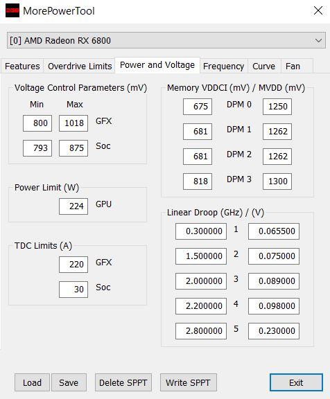

@Philipp_Counter: die Droop Settings aus der Beta 5?
So?
Kackt bei mir sofort ab (Zielsettings 2780MHz/1080mV).
Ich habe für meinen Teil erstmal die 2 mittleren Werte kleiner gemacht = mehr Stabilität!?
ob
Jetzt Schwarzbacke mit ändern des zweithöchsten Wertes näher an die effektiv 1025mV rankommt !?
dito
Hades kann ja auch soviel Watts fahren, das Es möglich sein könnte.
Auf den ersten Blick bleibt der effektive max.Boost-Voltage-Wert gleich zu vorher, bei mir.
edit:
In CP2077 musste ich mit den Tweaks mit dem maxTakt runter.
Da habe ich viele Taktwechsel, wo Es vermutlich irgendwie bemerkbar wird.

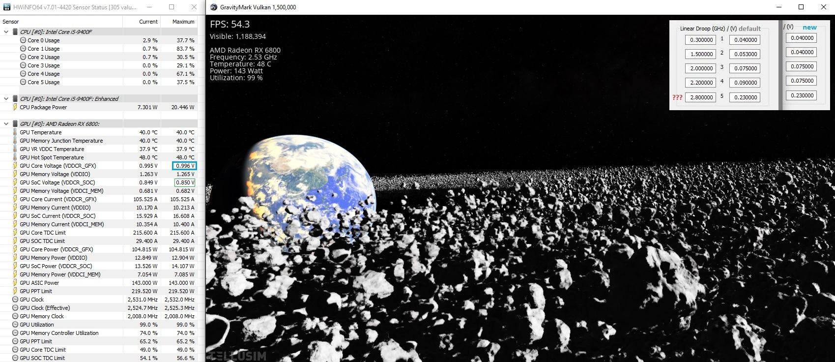

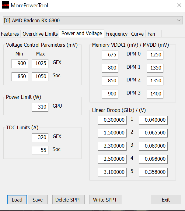

Du fragst das @Philipp_Counter, oder? Ich hab nur kurz testweise (und erfolglos, auch bei 2768/1175) seine Holzhammer-Droops nachgestellt.
Das ist default bei der 6900 XT:
Ist das nicht viel zu viel und eher Richtung 0.1 - 0.05 liegen?
Ja, in den Bereichen 1 bis 4. Kannst du dazu Wissen oder Ideen oder einen "best guess" beitragen?

Wo sollte ich noch was ändern ? Welcher Pkt . hoch/runter für max OC 🤓
Du könntest spassenshalber die Werte bei 2+3 gleichermaßen auf 0,065500 setzen.
evtl.
geht auch 0,040000 um die Steps kleiner zu machen.
(stabiler untenrum)
Bei 4 ganz vorsichtig ändern, weil man ja rel. nah an der Taktgrenze ist.
Ob man z.Bsp. bei 4 sowohl Takt auf 2550...2575 und den zug.Wert auf 0,08900 ändern könnte !?
evtl. erstmal nur Eines und dann das Andere als nächsten Test
sieht halt bei Dir durch das 6900er-Bios anders aus als bei mir

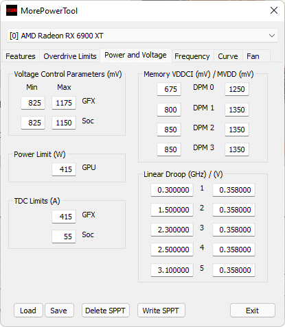

Noch eine Ergänzung zum Curve-Feature seit der MPT 1.3.7 beta4: hellm bestätigt, dass es vermutlich sinnvoll ist, die Werte von StaticVoltageOffset zu verändern, anstatt den oberen Bereich zu editieren und per Override zu aktivieren.
Was wir weiterhin noch herausfinden müssen: Ob es in Hinblick auf höhere anliegende Voltage/bessere Scores überhaupt was bringt.
Und das alles soll dazu dienen näher an die 1175mv unter Last zu kommen?
Ich verstehe nur Bahnhof 🤔
Bin gespannt was Ihr bis morgen herausfindet
Ja, wobei ich auf diese Frage/Überlegung ("Wissen wir genau, dass höhere anliegende Spannung >1,1V mehr Takt ermöglicht?") noch keine zufriedenstellende Antwort erhalten habe. Außer von @Seadersn, der sie zumindest nicht verwirft.

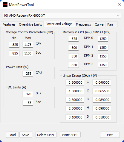

zu linearDrop:
Jetzt mal genau andersum die Werte 0-4 erhöht, ...lief stabil mit dem o.g. niedrigeren maxTakt
edit: Jo, damit läuft auch wieder höherer maxTakt stabil = passt

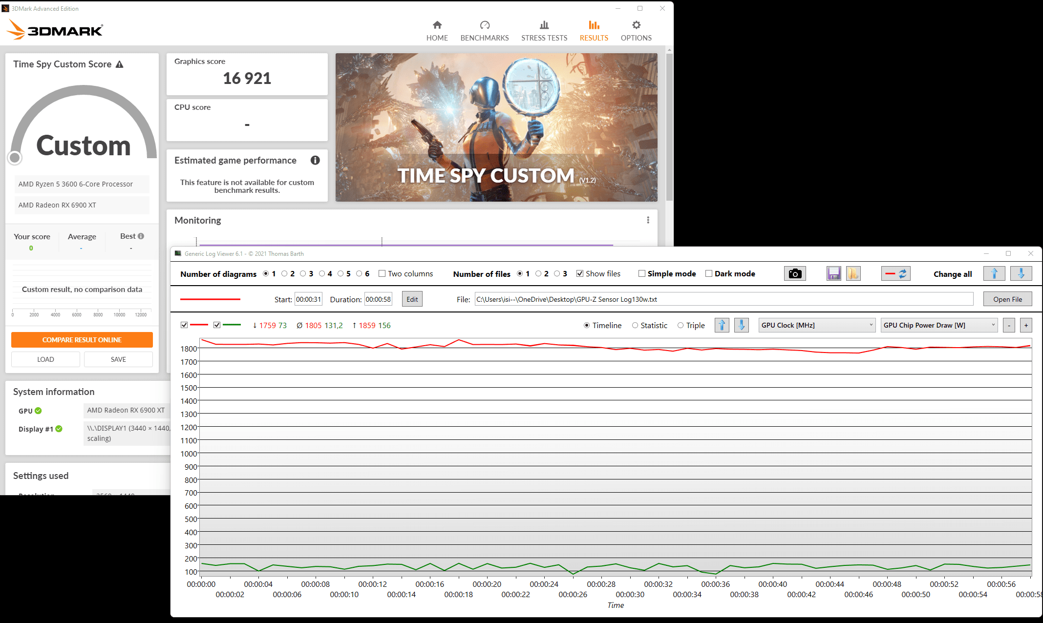

Was mir noch jetzt aufgefallen ist beim Win 11 Treiber ist, dass die Performance unterhalb von 150W nicht mehr so drastisch einbricht. Vorher war es ja so, dass sobald man unter die 150W geht die Performance extrem droppt, mittlerweile scheint das ausgemerzt zu sein, also früher hätteste von Träumen können bei 130W noch solche Scores zu sehen.
So, ich hab jetzt mal wieder ein bisschen TS gespielt, angefangen mit GT1 Abbruch innerhalb der ersten 5 Sek. bin ich jetzt nur mit Änderung der min. Spannung MPT, rumstellen im Curve Editor und UV im Wattman schon mal bis kurz vor Ende GT2 Satellit gekommen.
Das ist aber jetzt mein Endboss, da geht's zur Zeit nicht weiter. Denke aber auch das da jede Karte ihre eigenen individuellen Settings im Curve Editor brauch, wird sich nicht einfach übertragen lassen.
Naja, weiter rumprobieren.
Ich glaube, wir brauchen bald ein Wiki mit Glossar und validierten Erkenntnissen. Da steig man sonst ja nicht mehr durch. 🙈
@mantiz also kannst du meine Methode schonmal bestätigen. Das freut mich. Was hast du im curve verändert gegenüber vorher?
Also was war original und was hast du geändert?
Ja, das war ein guter Ansatz, danke dir nochmal, bester Mann 💪
Gehe so vor, a hoch, b runter, c hoch, funktioniert wirklich, das sind die Stellschrauben.
Wenn es zu viel war, Abbruch in GT1, war es zu wenig, Abbruch in Anfang GT2, man muss genau die Mitte finden
Jupp, hab die Ultimate zum testen gerade wieder drin, die Lüfter der Toxic nerven einfach nur (n)
Jedenfalls war bei der Ultimate vorher bei 2730/40MHz @ 1195mV Schluß, jetzt läuft sie mit 2800MHz @ 1130mV :bigok:
