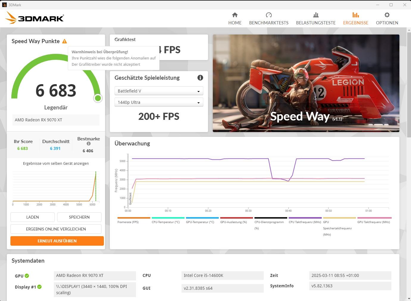

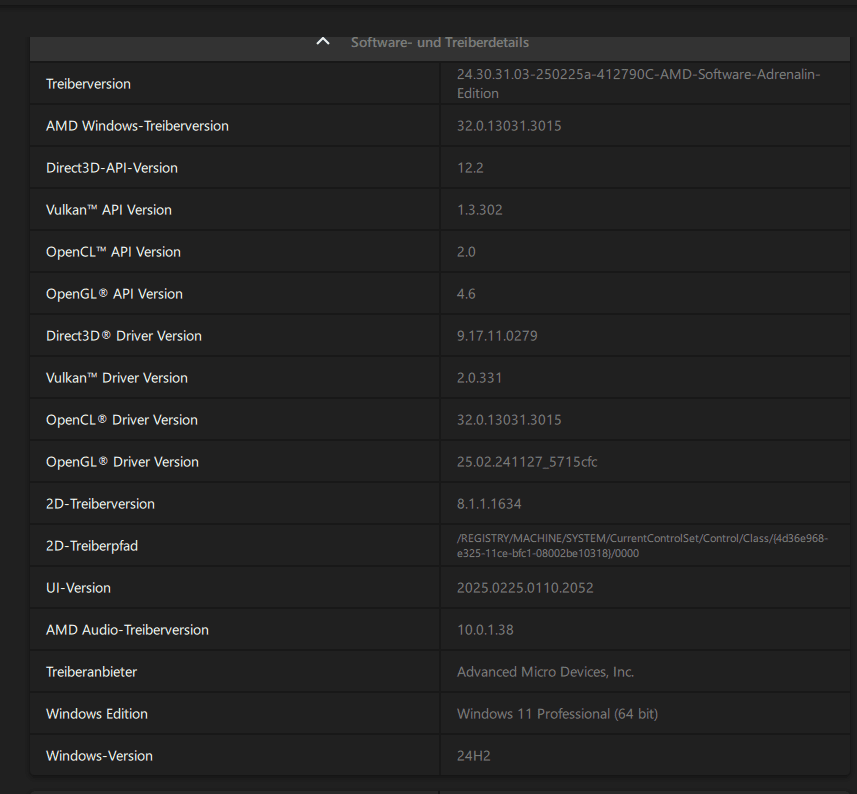

woran kann es denn liegen, dass der Treiber nicht akzeptiert wird in 3DMark?
Guck mal ob es der 2000 oder der 3015 ist, Windows macht zurzeit Sachen und installiert einfach nen alten Treiber

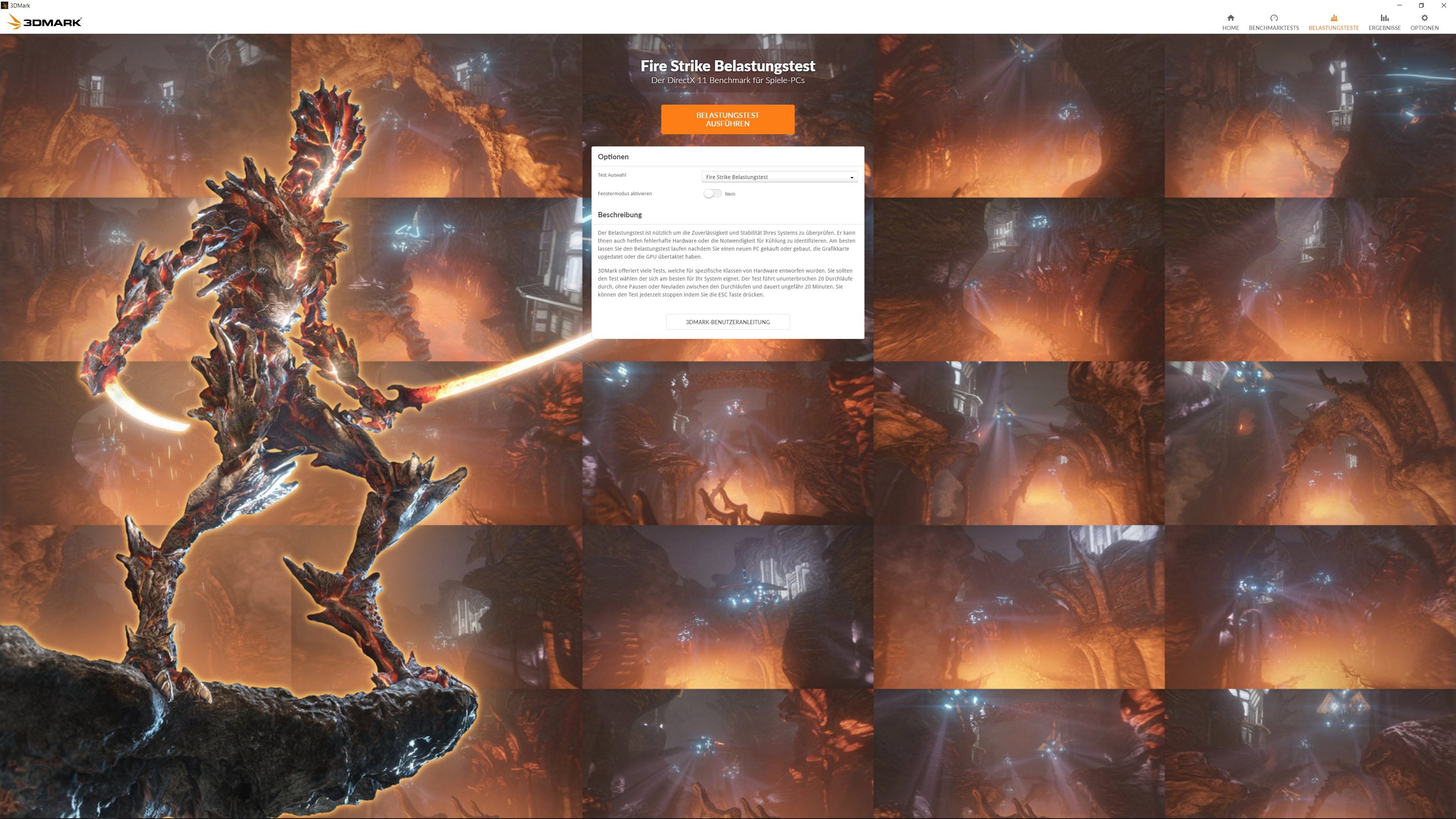

Rein von der Last zum Testen ist der "Belastungstest" > "FireStrike Belastungstest"
mit das vernünftigste aus "härte" der Last, die etwas überdurchschnittlich hart herein haut.
Der deckt 100 % der Games sauber ab, von der Last.

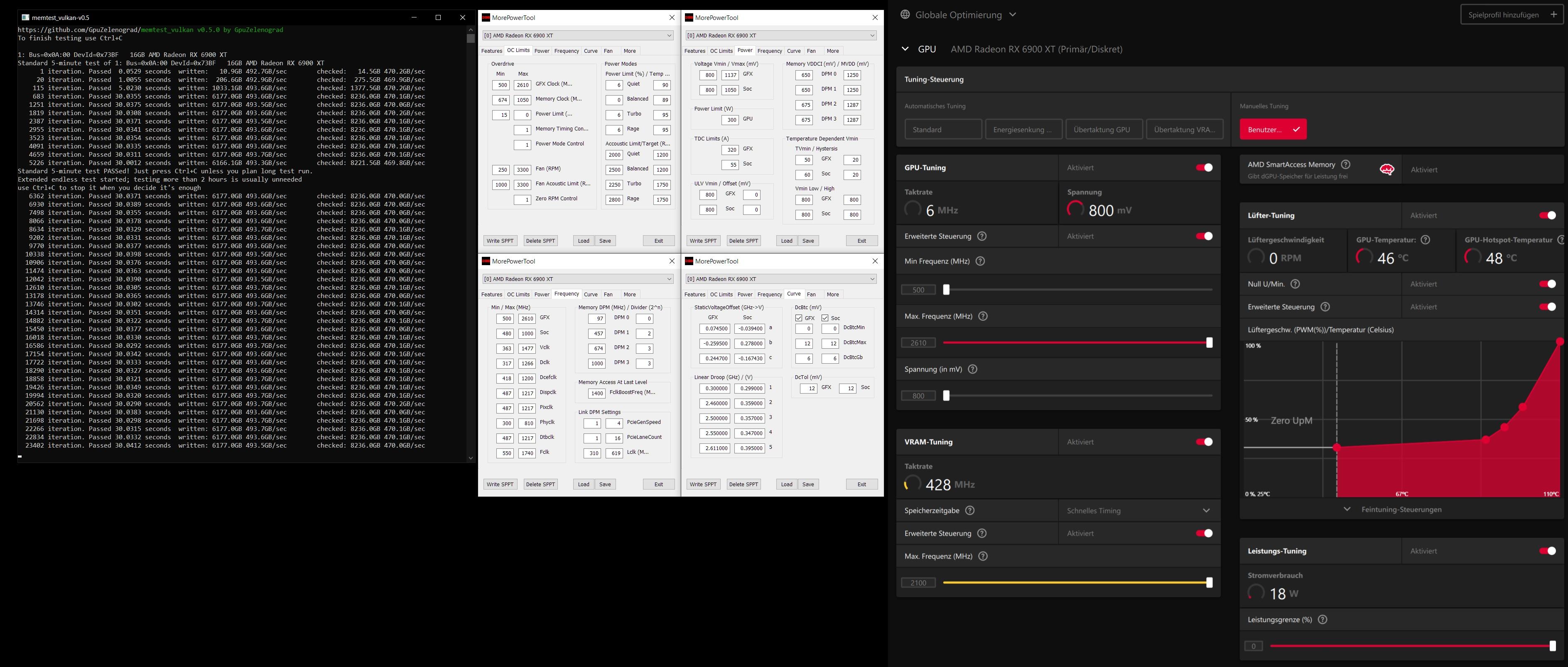

Beim RAM OC immer den Memtest Vulkan verwenden, verlinkt im ersten Thread.
Wenn hier die Bandbreite im Test nicht mindestens 15 Minuten am Stück konstant ist,
liegt beim VRAM-OC zu viel Takt an.
Das Bild ist mit einer 6900XT, aber das Prinzip ist das gleiche:

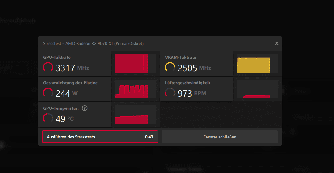

Steel Nomad lief bei mir nur um mal zu schauen was auf den Leaderboards geht. Bei -104mV läuft er noch durch -105 geht nicht mehr. (Damit auch der 7800er lauf)
FireStrike Ultra Belastungstest mit -110mV lief nu 2 mal durch.

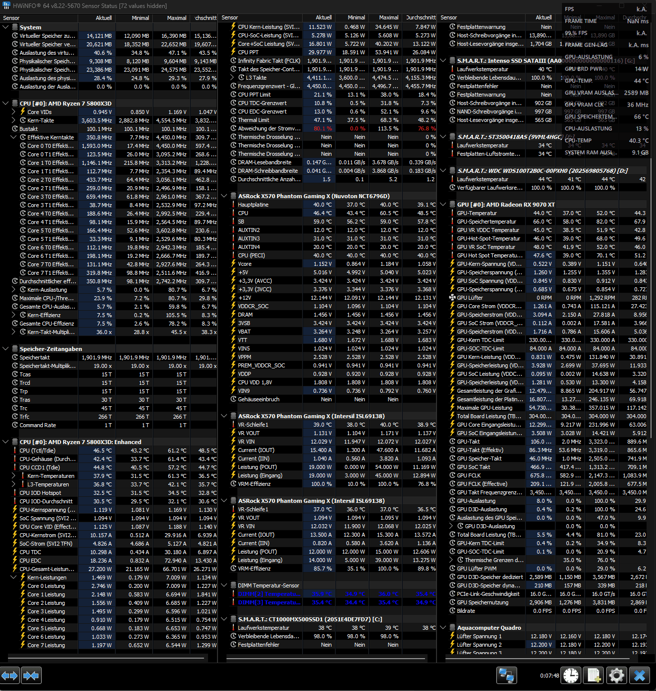

Hynix hat die GDDR6 Temperatur-Grenzwerte angehoben für AMD
In HWInfo64 ist auch zu sehen, wie hoch die Temperaturlimits laut AMD sind:
108 °C beim Hynix-Speicher und wenn man etwas rechnet, 110 °C beim Hotspot.
Ich denke, ich werde mich mit den hohen Hotspot und Speichertemperaturwerten einfach arrangieren. 95 °C mit moderatem OC, ist halt so. Werde nun die Standard-Lüfterkurve laufen lassen. Ist dann auch einigermaßen leise und mich nicht so verrückt machen. Weniger wäre natürlich besser, aber vllt. hilft es ja eine Alu-Heatsink mit einem WLPad zu verbinden und auf die Aussparung bei der Backplate über die GPU zu heften, vllt mit einem kleinen Lüfter oder so.

ich hasse amd wie kann man das unterbinden
Da ist Microsoft schuld. Heißt nicht umsonst Windoof, egal..
Bevor du den Treiber deinstallierst, empfielt es sich im Gerätemanager die Internetleitung zu deaktivieren bis du den neuen Treiber installiert hast. Also WLAN, Ethernet, was du eben nutzt.
Sonst installiert dir Windows unterm Hintern durch einen Treiber, mit Glück hast du dann nur eine der beiden Versionen installiert. :LOL:
Wenn du Updates im Moment dann machen willst, einfach jede Woche oder so, statt jeden Tag dann. Dann kann man halt 5 Minuten opfern, um den 25.3.1 drüberzuinstallieren. Ich weiß, schön ist das nicht. Hoffe Microsoft checkt mal die aktualisierte Version des Treibers und liefert diese dann auch mal aus.
