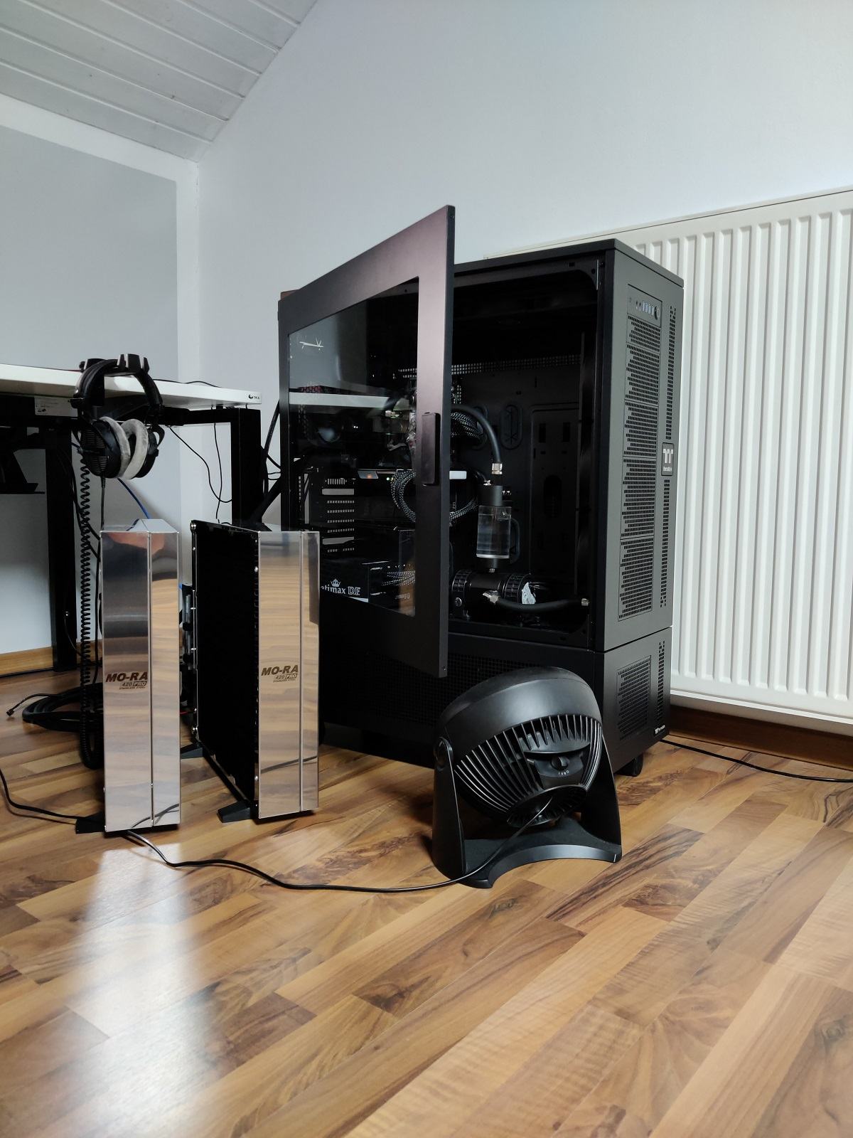

Ihr müsst einfach, wie ich, über 400L durch die Bude pressen :fresse:
Mich würde interessieren ob ich mit einer zweiten D5 den Durchsatz groß steigern kann.
Aktuell D5 -> GPU -> Backplate(TR/AM4 Block) -> CPU -> Mora420 -> Mora420 -> D5
Schläuche sind im Case 16/10 und zu den Mora 19/13 (vl 2 Meter)
Die beiden Moras laufen Paralell weil ich dadurch den Durchfluss von 2,5L/Min auf 3,2L/Min steigern konnte. Temps wurden dadurch auch besser
Oder du machst den Move wie ich: knallst dir nen 5L AGB hin (der auch bei chilled runs ziemlich cool is, weil er verdammt viel thermische Kapazität mitbringt),
eine Pumpe für die Moras und eine Pumpe für CPU+GPU.
Dann fetzt das richtig Hardcore :bigok:

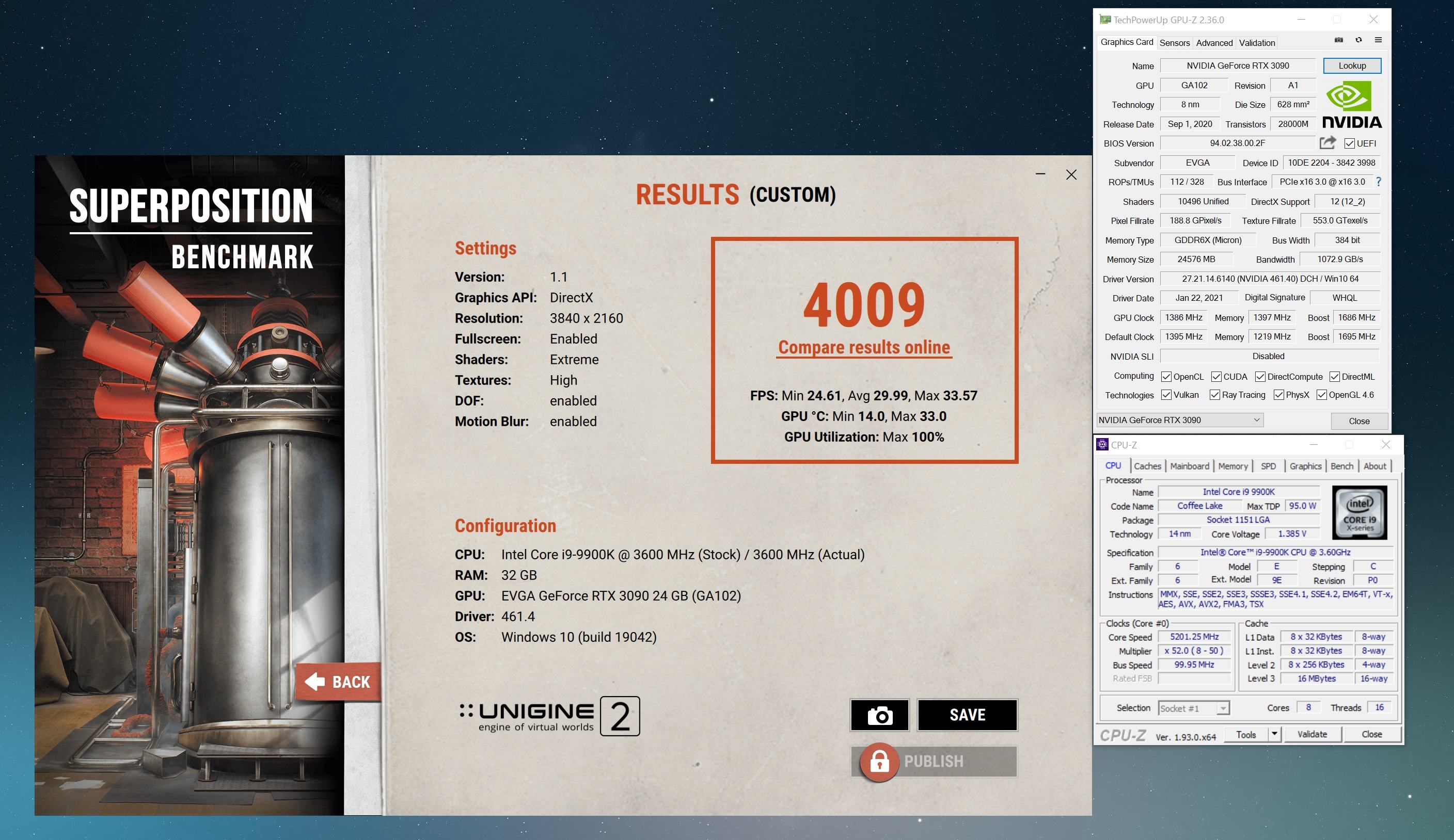

Update für die Strix (vorher 3916)
Clonemaster | 4009 | ASUS ROG Strix OC | 2220Mhz/1397Mhz | Wasser 33°
W100 + P100 pedestial

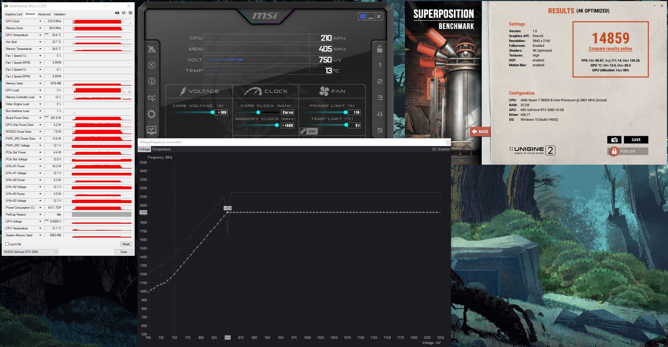

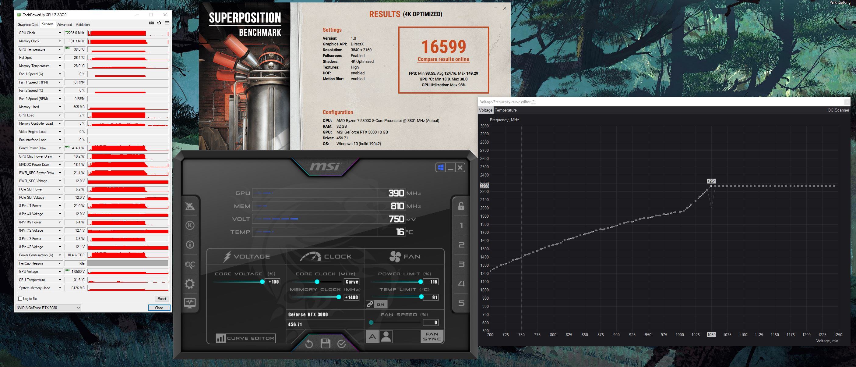

@X909 EDIT: Ich habe es noch etwas differenzierter
Im Undervolt bei 280W liegt das Delta bei 15°C. 13° Wasser zu 28° GPU.
Bei voller Energie mit 420W liegt es bei 25°C. 13° Wasser zu 38° GPU.
25k delta bei Normaler GPU-Temp ist aber schon sportlich
(Hotspot bei 45-50 Grad nehme ich an?)
