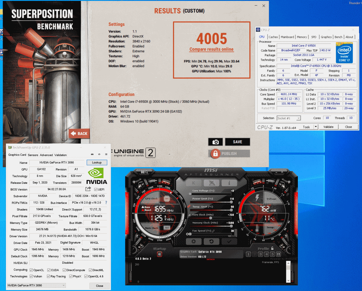

6 Wochen auf den Wasserkühler gewartet... jetzt ist es soweit.
X909│ 4005│ FE │ 2250 / 1406 │ Tapped Water Cooling 11C (29C)
Powerlimit ist nicht mehr original ;) Wo früher mal ein shunt den Spaß gebremst hat, sehe ich jetzt einen Silberstreif am Horizont. Karte saugt irgendwas um die 550W durch.

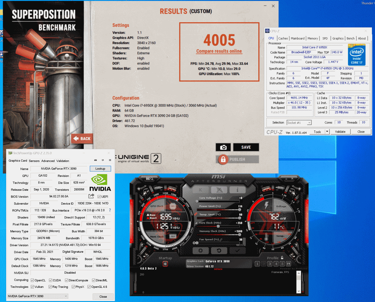

Score eingefügt. Na siehst. 4000 Punkte. Geht doch :bigok:
