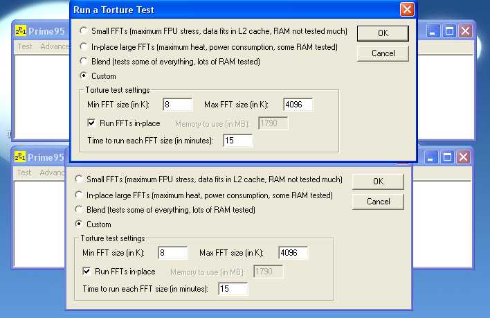

Wenn Du schon dabei bist jede Nacht zu Primen, dann geh doch mal höher... Musst ja nicht stundenlang laufen lassen. Und vor allem, schraub Deinen CPU-Lüfter beim Primen manuell hoch. Dass er volle dreht.

Also würde ich mal mit gleicher VCore 2800 primen. Erst, wenn's nen Stop geben würde, kannst Du 0.05 mehr geben.

und welchem test bei prime wird genutzt? ich hab nun meistens den obersten genommen, der also praktisch keine rams testes (geht ja eigentlich nur um cpu), oder von welchem test wird gesprochen wenn von prime stable die rede ist?
55°C ist doch noch ok für einen A64, ab 60°C solltest du dir dann gedanken machen eine bessere kühlung zu holen.
prime benutze ich custom in place FFTs
kk, thx, ich hab momentan maximale 55° mit einem opteron (coretemp) und wusste einfach nicht obs zuviel ist, nach den netten 36° die mir smartguardian angezeigt hat schon ein kleiner schock :haha:
kk, thx, werd ich mal den custom testen.
