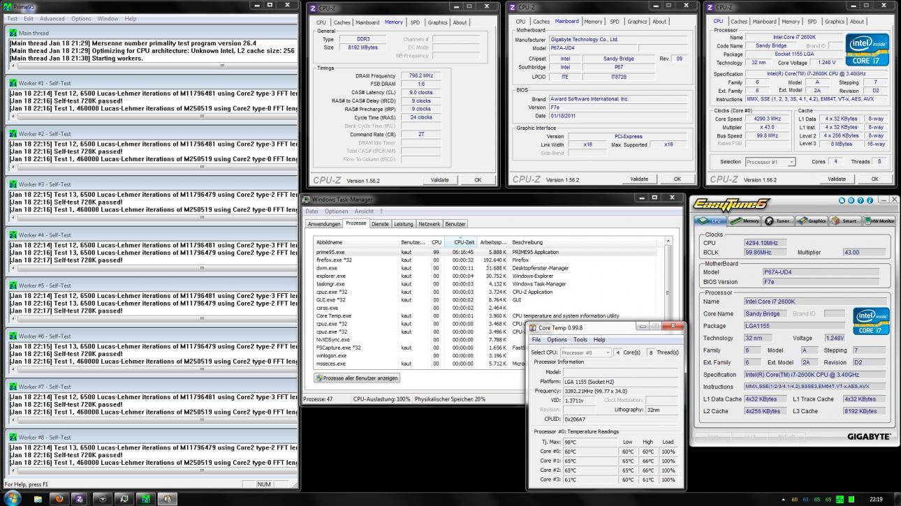

Bin soweit durch mit dem Tackten, die 5 GHz sind stabil mit ca. 1,42 und das mit allen Stromsparmaßnahmen eingeschaltet, inklusive Senkung der Vcore im Idle, die CPU läuft unter Wasser! Für 4,8 GHz brauche ich nur moderate 1,356V, anbei ein paar Bilder, läuft zu 100 Prozent stabil, mit allen möglichen Dingen stundenlang im Alltagseinsatz ausprobiert - Batch ist 307. Mit 5 GHz ist Sandy also fast so schnell wie mein i7 970 Sechskern-System @4,3 GHz, wirklich nicht schlecht, die Sandy! :d Nen Sechskerner im Standardtakt, z. B. den 970er oder den 980er, schlägt Sandy@ 4,8 - 5 GHz so also schon ganz deutlich, ein 980er@Standard hat im Cinebench ca. 8.56 Punkte. Radikal ist es im Vergleich zum i7 920, hier ist Sandy@5 GHz mehr als doppelt so schnell, echt ne Hausnummer! Speicherdurchsatz ist für Dual-Channel auch super, da kommt meine X58er Plattform trotz Tripple-Channel nicht mit. Zusammenfassung - einfach SUPER, die Sandy!
Grüße

Im Anhang ein paar Bilder für dich.;) Bis auf die Einträge, die du auf den Bildern verändert siehst, wenn du sie vergleichst, sind alle andere Einträge im Bios auf Standardeinstellungen geblieben.
Grüße
