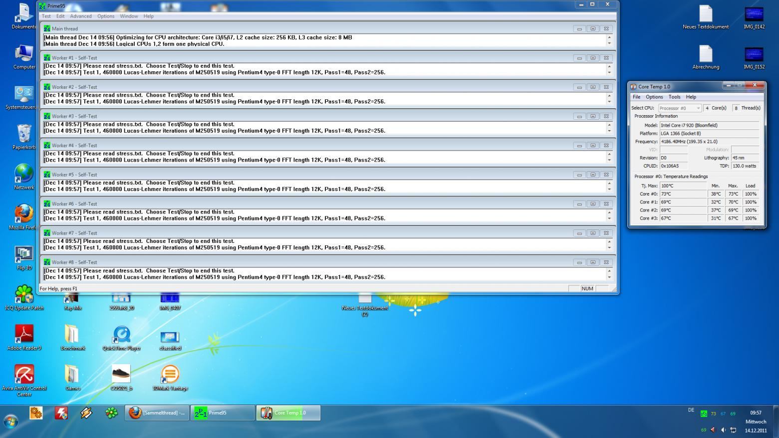

der stresstest läuft.
coretemp habe ich auch im hintergrund an.
der test dauert jetzt 30 min oder wie?
ne, der kann Stunden gehen.
Lasse den mal was länger laufen. Wenn´s geht eine Std.
Wo stehen die Temps ???

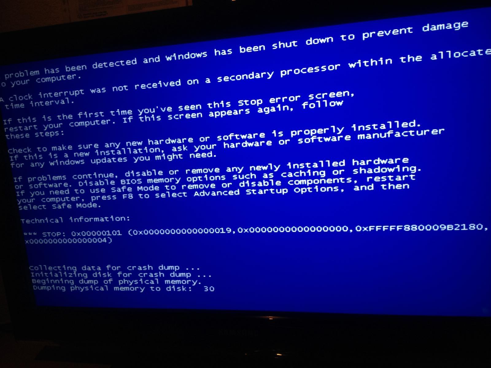

also es gab einen bluescreen..
es war wieder der selbe
ich habe die vcore um 1 schritt erhöht.

jagut, mache das...aber WIE HOCH waren deine Coretemps? Das ist nicht gerade unwichtig ;)
die temps waren max bei 73 zurzeit und da kam wieder der bluescreen
diesmal war es aber ein anderer
habe bild geschossen

**STOP: 0x00000101 bedeutet v-core erhöhen

73° zu Beginn ist nicht wenig. Das klettert noch etwa um 5°C. Bei nem normalen Customrum müsstest du etwa bei 80°C liegen. Das ist schon sehr grenzwertig.
Ich würde für einen 24/7 Betrieb nicht die 80°C überschreiten. Jetzt liegt es an dir ob du da weiter machen möchtest.

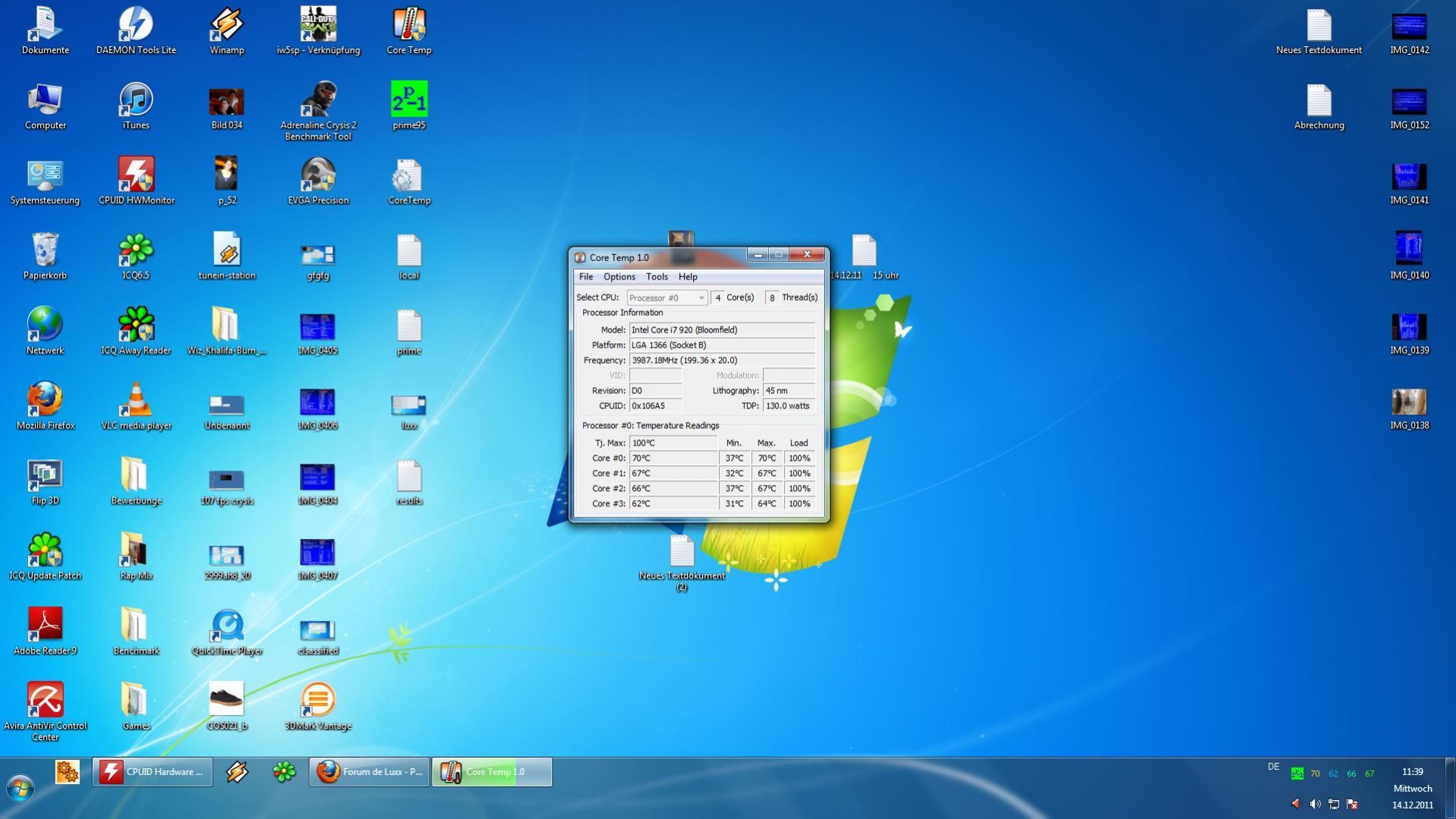

hier das bild von den temps noch
sind die ok?

ja, das sieht schon besser aus :)
wieviel Spannung hast du jetzt anliegen? Selbige wie bei 4,2gig?
