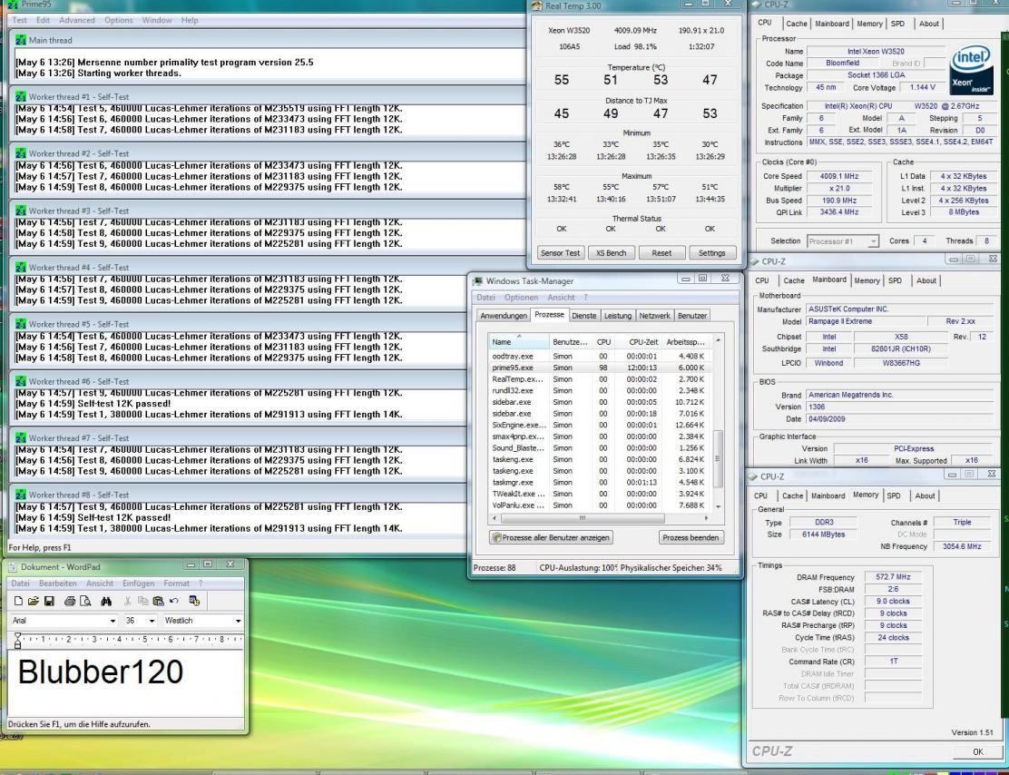

Die CPU is der Hammer, ich glaub ich bin verliebt. :d
