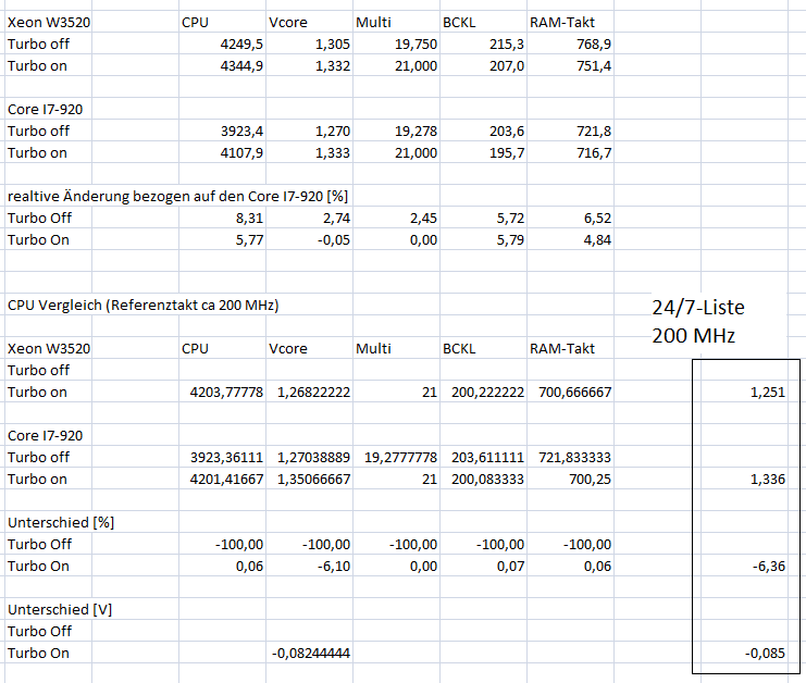

ich hab jetzt mal die Prime-Ergebnisse der Core I7-920 mit denen der Xeon W3520 verglichen.
Wenn man sich die Mittelwerte der jeweiligen CPU-Typen anschaut, dann stellt man folgendes fest:
attachment.php
Turbo Off:
W3520-Ergebnisse liegen beim Takt im Mittel um 8,3 % höher
VCore ist aber nur um 2,74 % erhöht worden
Turbo On:
W3520 im Takt um ca. 5,8 % höher
VCore aber sogar um 0,05 % kleiner (somit quasi gleich)
man sollte aber beachten, dass beim W3520 der RAM im Mittel um 5-7 % höher getaktet ist.
Im speziellen haben mich die Ergebnisse bei einem Referenztakt von 200 MHz interessiert. Wenn man also nur diesen Vergleich heranzieht, ist die Spannung beim W3250 im Mittel um 6,10 % kleiner (0,08 V) als beim Core I7-920.
Bei der 24 Stunden-Liste sinds auch in etwa 0,08 V.
Mein Ziel (24/7-Setting): 200 MHz Referenztakt wegen dem RAM. CPU braucht dann von mir aus irgendewas zwischen 3,8 bis 4,2 mit möglichst niedriger Spannung schaffen, damit ich zufrieden bin.
Da frag ich mich, ob sich für mich ein Xeon überhaupt rentiert? Hängt natürlich davon ab wie sich nun mein Core i7-920 schlägt.
Das waren hier ja jetzt nur Mittelwerte.
Ok, die Temperaturen muss ich mir noch anschauen. Wobei da ja ein Vergleich ohne die Informationen zur Kühlung schwierig ist.
Ich find es aber interessant, dass im Mittel gar nicht mal so viel um ist. Aber wahrscheinlich ist mehr auch gar nicht realistisch.
ciao Tom
