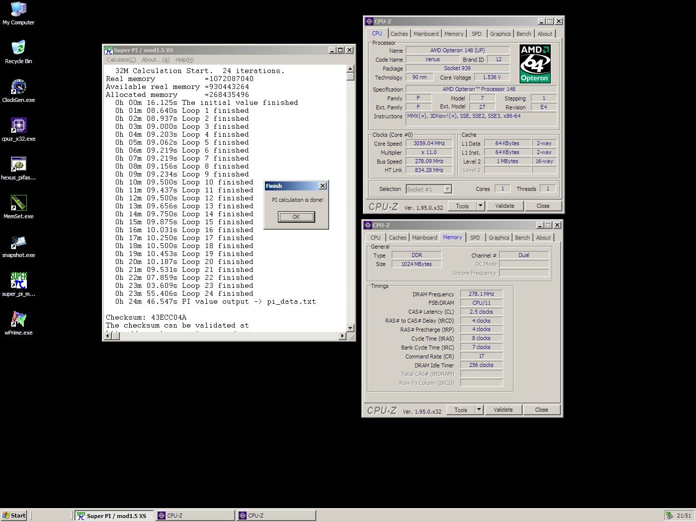

Der obige Opteron 148 braucht aber mit Wasserkühlung schon viel Spannung für die 3,05 GHz.
Ja, mal schauen was da geht.
Der Opteron ist sogar noch die beste CPU, die ich gestern testen konnte. Hab für 939 bisher nicht so n gutes Händchen. :(

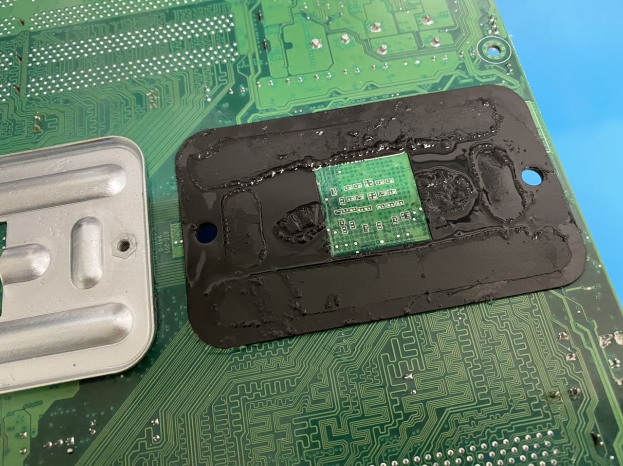

Das kürzlich erwähnte A8N32-SLI stand mal eben zur Verfügung. Ein paar CPU musste ich aber erstmal köpfen, weil die im Schrott ziemlich schlecht behandlet wurden und ständig die OTP ausgelöst hat.

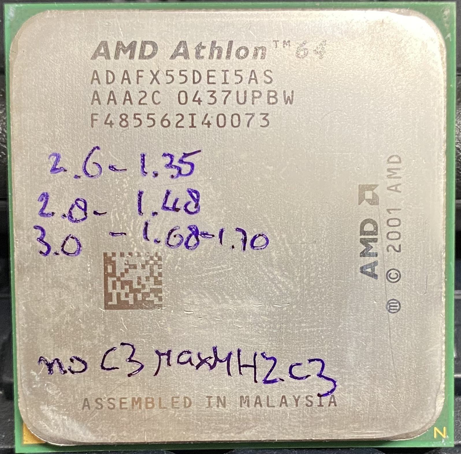

I was just thinking about this one when it hit me that I have one more AA cpu… A Clawhammer FX-55. The worst one on water which I have. So this is something special as well?
Edit: Now I notice!
Wikipedia tells me that Clawhammer FX-55 was released on Oktober 19th of 2004. That is week 43.
This FX-55 however was released in week 37. That is september 2004 (6-12).
Funny thing is that it could actually have been made on my birthday 😄.

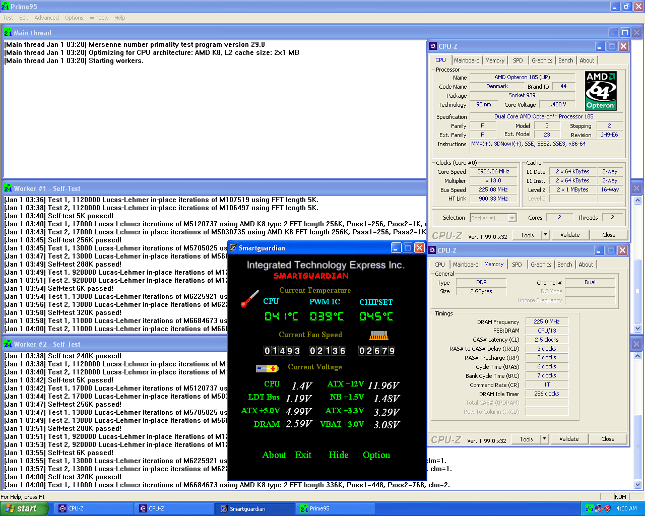

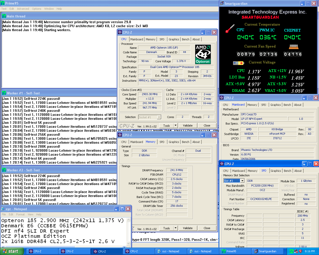

Ich hatte vor wenigen Tagen getestet, welche Spannung der Opteron 185 (LCB9E 0630BPMW) minimal für 300x10 braucht. Im Endeffekt lief Memtest auch mit 1,375V durch die Loops und auch Windows XP bootet. Aber für einen 32M-Durchlauf SuperPi brauchte es dann doch 1,475V.
Im Endeffekt müsste man mal grob ausloten, was das MHz-Delta zwischen Memtest, 1M und 32M ist. Dann hat man einen halbwegs soliden Ausgangspunkt denke ich.

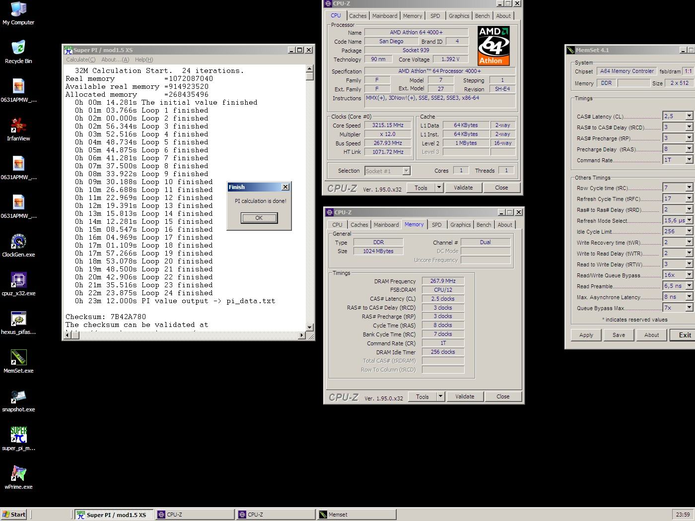

Hab für den 0631APMW jetzt ca. 5 Minuten für 1M gebraucht. 32M war bisher bei jeder CPU ca. 30-50MHz niedriger. Da arbeite ich mich jetzt von oben nach unten zurück.
So brauch ich bis zum finalen 32M Takt selten länger als 15 Minuten zzgl. des letzten Runs.
Das mach ich dann i.d.R. bei guten CPUs einmal bei 1.4V, 1.5V und 1.55V.
Der 4000+ skaliert mit Spannung leider so schlecht, dass ich da alles über 1.4V gar nicht großartig testen muss.

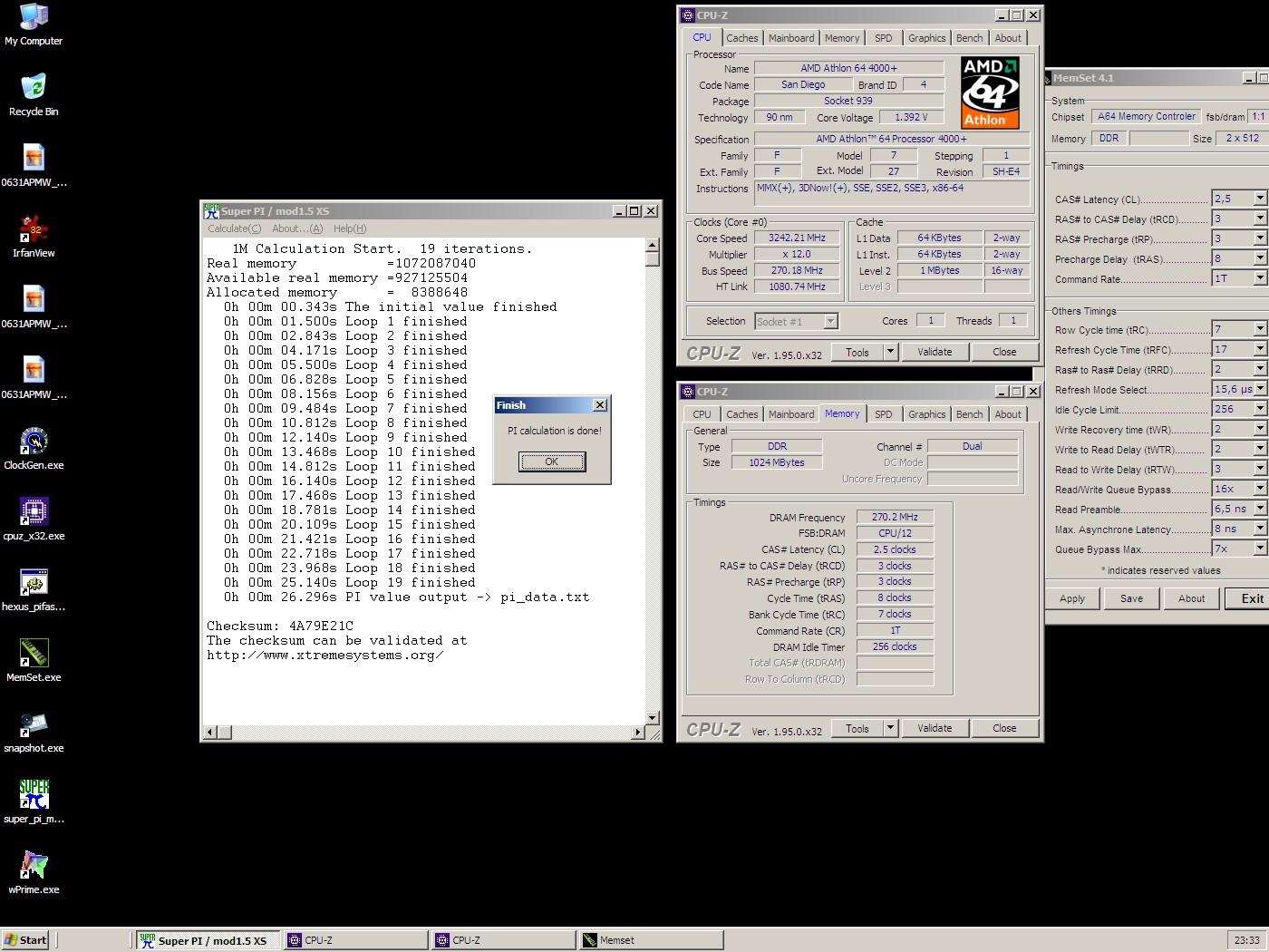

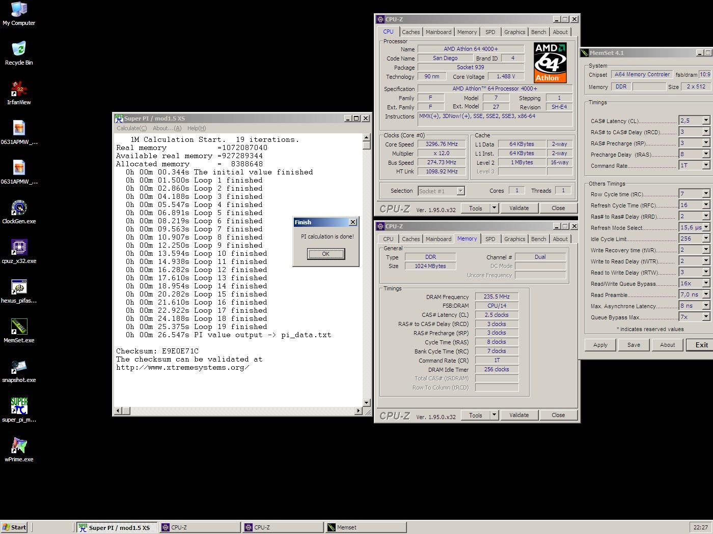

1.39V: 324xMHz/3215MHz (1M/32M)
1.49V: 329xMHz/326xMHz
1.55V: keine 331xMhz 1M möglich

My best (air) 4000+ needs more to do pi 32M with 3250MHz.
