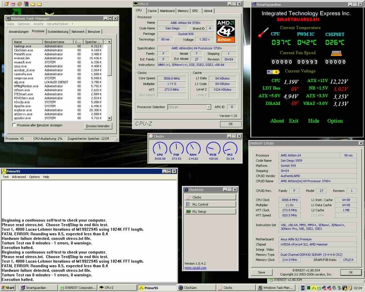

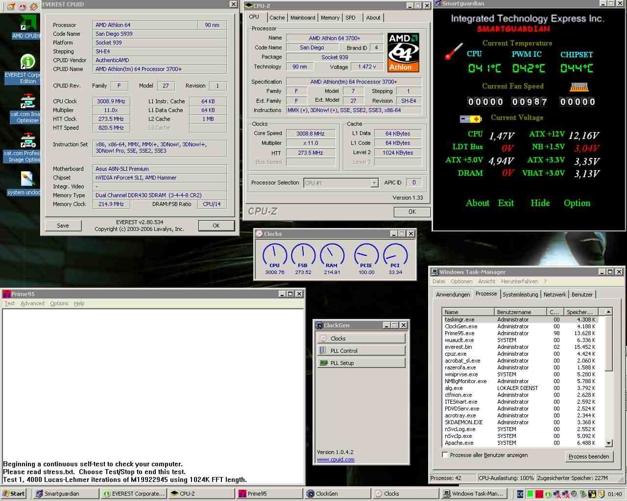

hier also meine bisherigen einstellungen. windows startet schon mal. prime werde ich dann heute nacht mal durchlaufen lassen. mal sehen, ob 3GHZ ein stabiles niveau darstellen.
danke fooki für deine hilfe :banana:
gruss
mrclock

ja aber stell mal vcore etwas runter... versuche mal auf 1.4v ;) wird klappen da bin ich mir sicher ;) und dann lässt du prime large fft´s über nacht laufen und morgen früh weisste mehr ;)

okay, werde mal 1.4 volt versuchen und dann über nacht durchlaufen lassen. sollte ich ggf. mit dem vcore noch weiter runter gehen ?

so, musste auf 1.475. nun startet prime ohne fhlermeldung. mal sehen, ob der rechner über nacht stabil durchläuft. ist 1.475 vcore ein akzeptables niveau im dauereinsatz ?

naja, windows startet auch ohne probleme mit 1,4v. nur prime macht eben diesen fehler beim start.
hmmmm, aber alles unter 1.5v ist doch vollkommen in ordnung, oder ? meine temp liegt bei 44 Grad.

foki, wo sollte maximal die temeperatur eines solchen übertakteten 3GHZ prozessors liegen ?
und, kannst du was mit den roen zahlen in meinem bild anfangen ? ist das normal? hab da auf den anderen bildern von euch immer werte gesehen.
gruss
mrclock
:stupid: Smartguardian ist ein Tool welches eigendlich nur richtig auf DFI-Boards richtig funzt. Selbst dort liest es ein bischen zu wenig aus.
Bei deinem ASUS-Board hast du bestimmt auch ein Überwachungstool. Das solltest du dann auch benutzen.
Deine roten Zahlen bei Smart...:wall: wie können die normal sein:stupid:
Alleine schon 0,0 Vdimm. Der Rechner dürfte garnicht booten. Und selbiges bei deinem PWM´s ...dann noch das Ganze bei Standardwerten
