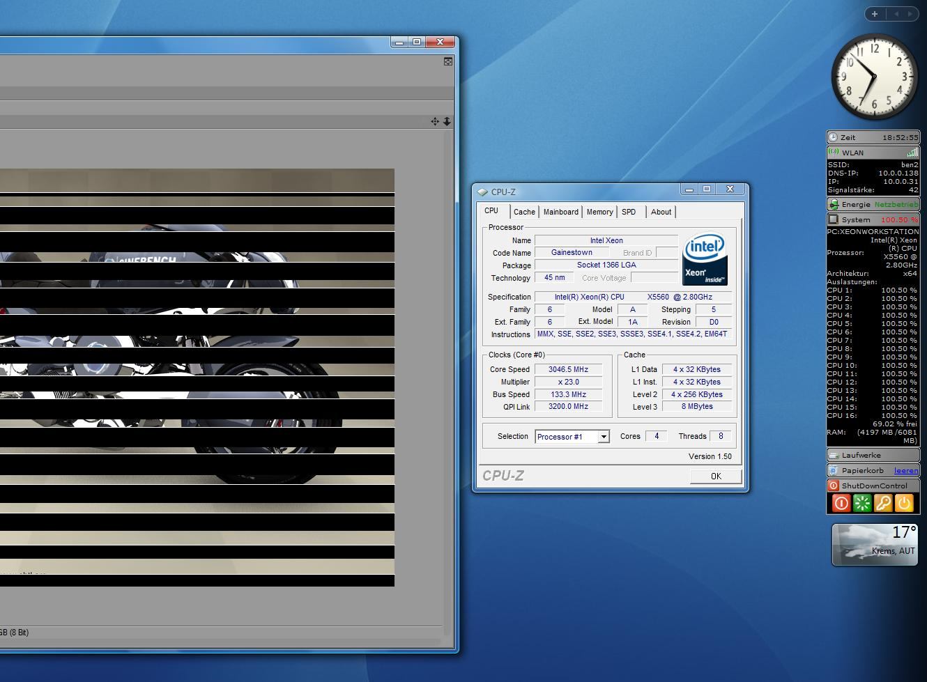

Den Turbo bei Defaulttakt hat man angegeben, 2,8GHz - und im 2. Setting dann nicht? Imho unwahrscheinlich, aber OK.
Das zweite ist, der Turbo springt nur in reinen Singlecoreanwendungen an - Jake hatte das in unserem Vergleich mal überprüft, nicht einmal das alte HL2 EP2 zählt darunter. Aktiv war der Turbo also keinesfalls, dafür waren die getesteten Spiele zu neu und parallelisiert.
Ich konnte den 22er Multi noch nicht sehen :shake: selbst bei Cinebench Single.
Der 21er geht recht schnell an bzw. ohne CE1 u. Speedstep ist der immer an IMHO
Ich hab in meinen 24/7 Settings den 19er an :d
@Undertaker
Durch den Turbo Mode springt der Multiplikator sehr schnell eine Stufe nach oben sobald ein Kern etwas Last bekommt. Athlon-64 und Jake Dunn haben das doch bestätigt und als Core i7/Xeon Nutzer sollten sie das am besten wissen.
Die i7 OC-Liste hier im Forum spricht eine deutliche Sprache, Multi 21 (erste Turbo-Stufe beim 920) ist unter Volllast (8 x Prime 95) absolut kein Ding. Damit ist alles gesagt.
