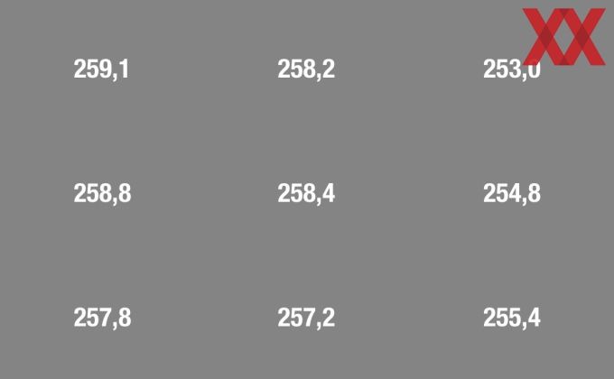

Für unsere Messungen im HDR-Betrieb nutzen wir Calman Ultimate von Portrait Displays. Die Messungen führen wir - wenn nicht anders angegeben - mit einer APL von 10 % durch. Das hat bei OLED-Geräten natürlich einen Einfluss darauf, welche Leuchtkraft wir in unseren Messungen ermitteln.
Vermessen haben wir den MSI MPG 321URXDE im Profil "Eco", das bei der Auslieferung aktiviert ist.
Die maximale Leuchtkraft im SDR-Betrieb liegt bei 259,1 cd/m², während der dunkelste Sektor 253 cd/m² hell ist. Es wird also eine sehr hohe Homogenität von 97,65 % erreicht.
Extrem hell ist das Gerät im SDR-Betrieb also nicht, für den Einsatz in normal beleuchteten Räumlichkeiten ist das, was der MPG 321URXDE auf das Panel zaubert, aber vollkommen ausreichend. Etwas aufpassen muss man allerdings hinsichtlich der Aufstellung, denn eine Lichtquelle sollte sich nicht unbedingt im Rücken des Betrachters befinden.
Davon profitiert der Kontrastumfang, der messtechnisch im Unendlichen liegt.
Das Gamma ist mit einem Wert von 2,169 als unspektakulär einzustufen.

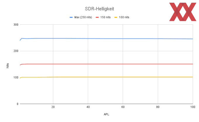

SDR-Helligkeit in APL-Abhängigkeit
Typisch bei OLED-Geräten ist es, dass die maximale Helligkeit immer im Zusammenhang mit dem auf dem Display dargestellten Weiß-Anteil steht. Allerdings gehen die Hersteller verschieden an die Umsetzung heran. Manche Hersteller setzen auf ein ABL, das stark eingreift, also die maximale Helligkeit des Panels nutzt, dafür die Leuchtkraft stark herunterreguliert, wenn ein größerer heller Bereich eingeblendet wird. Das führt zu einer unstetigen Darstellung und kann im normalen Windows-Betrieb störend sein. Ein anderer Weg ist es, die maximale Helligkeit von vornherein einzubremsen, dafür immer eine konstante Darstellung zu liefern.
MSI entscheidet sich beim MPG 321URXDE für eine niedrigere, dafür konstante maximale Helligkeit. Das zeigen unsere Messungen, denn über den gesamten APL-Bereich arbeitet das Panel gleich hell. Das gilt sogar dann, wenn die Helligkeit nicht vollständig ausgereizt wird.
Das ist jedoch nicht grundsätzlich so, denn die Logo-Detection, die in OLED Care 2.0 optional angeboten wird, nimmt im Realbetrieb Einfluss auf das Verhalten und sorgt für dezente Anpassungen.
