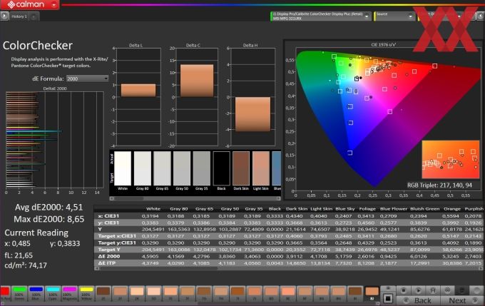

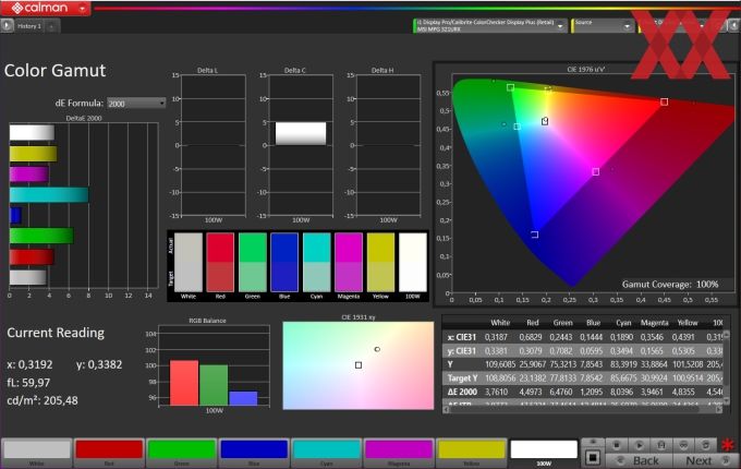

Das Graustufen-DeltaE geht mit einem Wert von 2,9 in Ordnung. Im ColorChecker-Test messen wir ein gemitteltes DeltaE von 4,51, während das Maximum bei 8,65 liegt. Im Test der Sättigung beträgt das gemittelte DeltaE 4,14 und das Maximum 8,08. Die Werte gehen in Ordnung, lassen aber noch etwas Luft nach oben.
Da MSI das Panel im Auslieferungszustand nicht einbremst, wird der sRGB-Farbraum zwar vollständig abgedeckt, es kommt aber zu deutlich sichtbaren Übersättigungen, da das rote und grüne Spektrum erweitert dargestellt werden. Auch hier gilt: Damit ist der MPG 321URXDE nicht allein, denn nahezu alle Geräte, die auf ein Wide-Gamut-Panel setzen, kommen mit einer deutlich sichtbaren Übersättigung aus dem Karton. Schick wäre hier ein Setup-Prozess, bei dem der Anwender zunächst ein paar grundlegende Eckpunkte festlegen kann - sollen die Farben natürlich oder doch lieber spektakulär aussehen?

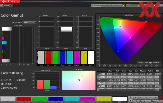

Wird der sRGB-Modus gewählt, ändert sich der Weißpunkt nur minimal, denn er liegt nun bei 6.176 K.

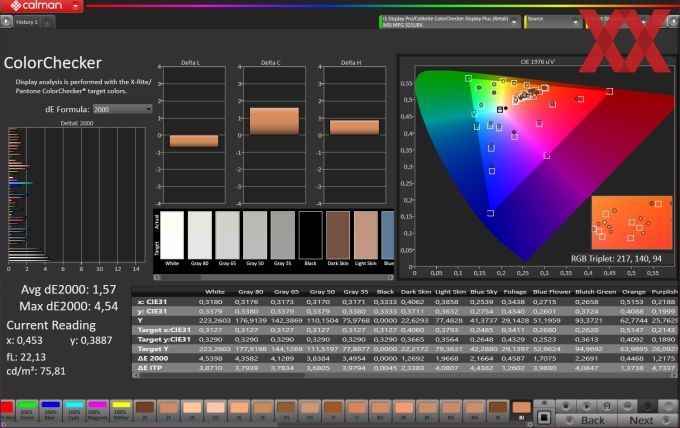

Das Graustufen-DeltaE beträgt in diesem Setting 3,1, während im ColorChecker-Test mit einem Mittelwert von 1,57 und einem maximalen DeltaE von 4,54 deutlich bessere Werte erreicht werden. Das gilt auch für die Sättigung. Hier beträgt das gemittelte DeltaE bei 1,66 und das Maximum bei 4,66.
Der sRGB-Farbraum wird nun recht präzise abgedeckt, lediglich beim roten Eckpunkt liegt das Preset in unseren Messungen knapp daneben.

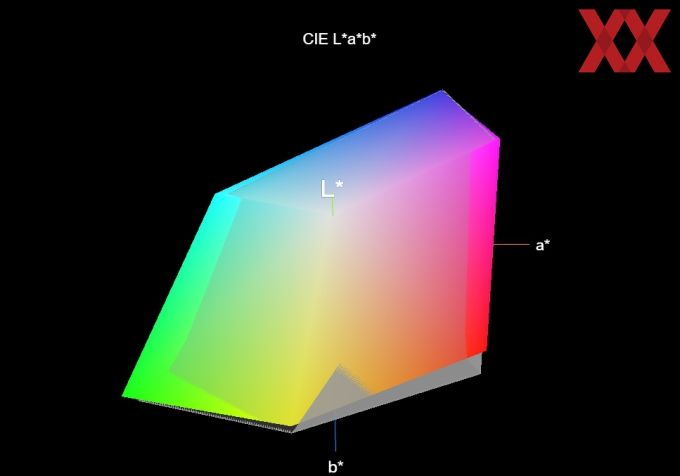

Der MSI MPG 321URXDE bestätigt das, was wir bereits beim ersten Gerät mit einem QD-OLED-Panel der dritten Generation gemessen haben: Samsung hat an dieser Stelle einen sehr guten Job gemacht, denn es wird ein sehr großes Farbvolumen geboten. BT.709 wird zu 155,65 % abgedeckt, während es bei DCI-P3 noch 104,31 % sind. Auch beim sehr großen BT.2020-Farbraum wird mit 70,56 % noch ein überzeugendes Ergebnis geboten.
FarbraumFarbvolumen
BT.709155,65 %
DCI-P3104,31 %
BT.202070,56 %

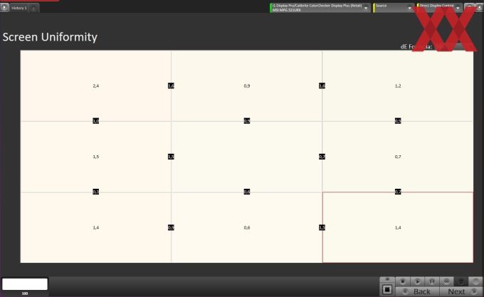

Es kommt nicht nur darauf an, wie gleichmäßig die Helligkeit auf einem Panel verteilt wird, sondern außerdem darauf, dass die Farben überall gleich aussehen. Dies stellen wir hier anhand der DeltaE-Verteilung dar.
Die Farbverteilung über das Panel zeigt sich recht gleichmäßig. Lediglich das obere linke Segment sticht mit einem DeltaE-Wert von 2,4 im Vergleich zum mittleren Segment etwas heraus. Das Ergebnis ist dennoch als sehr gut zu erachten.
