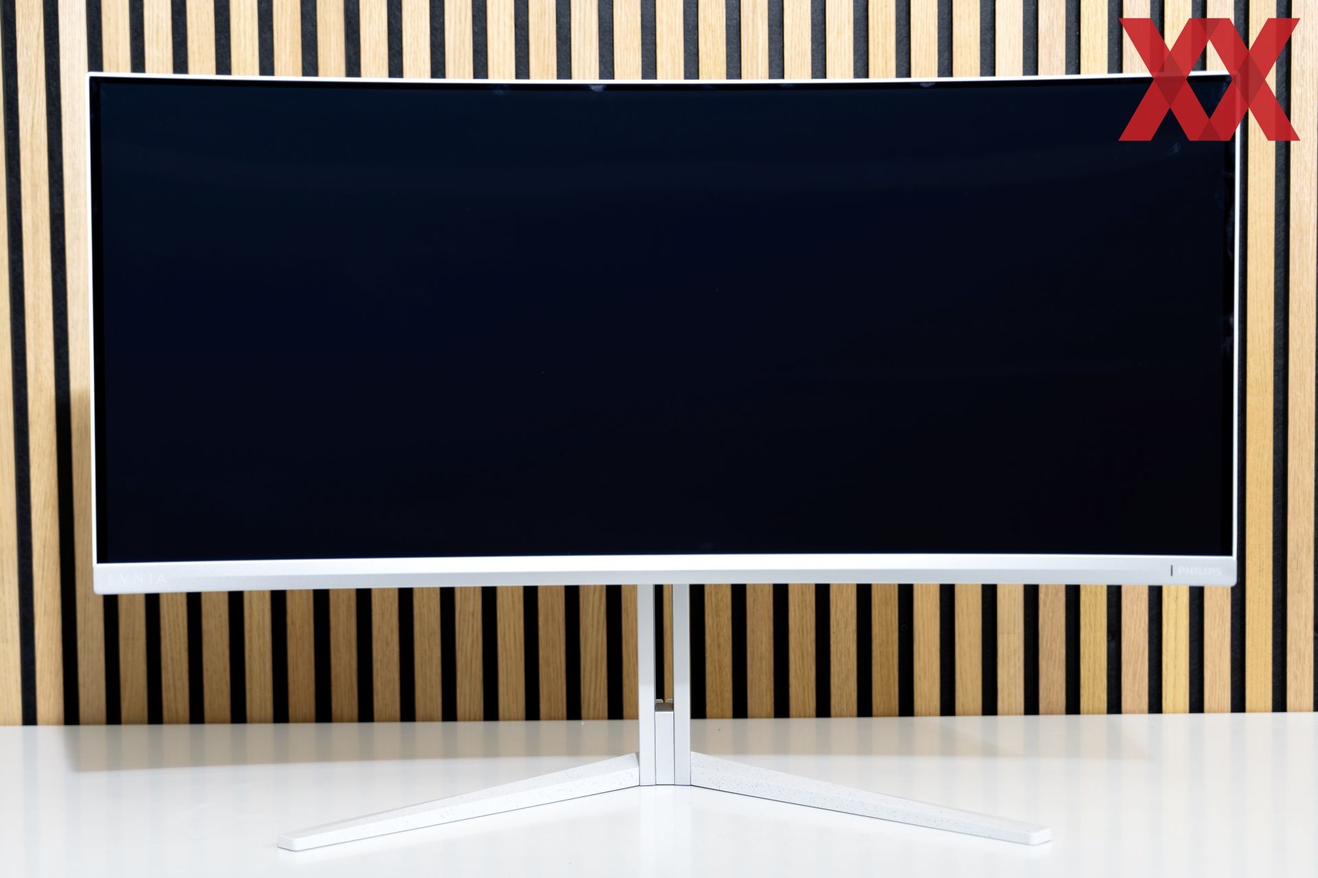

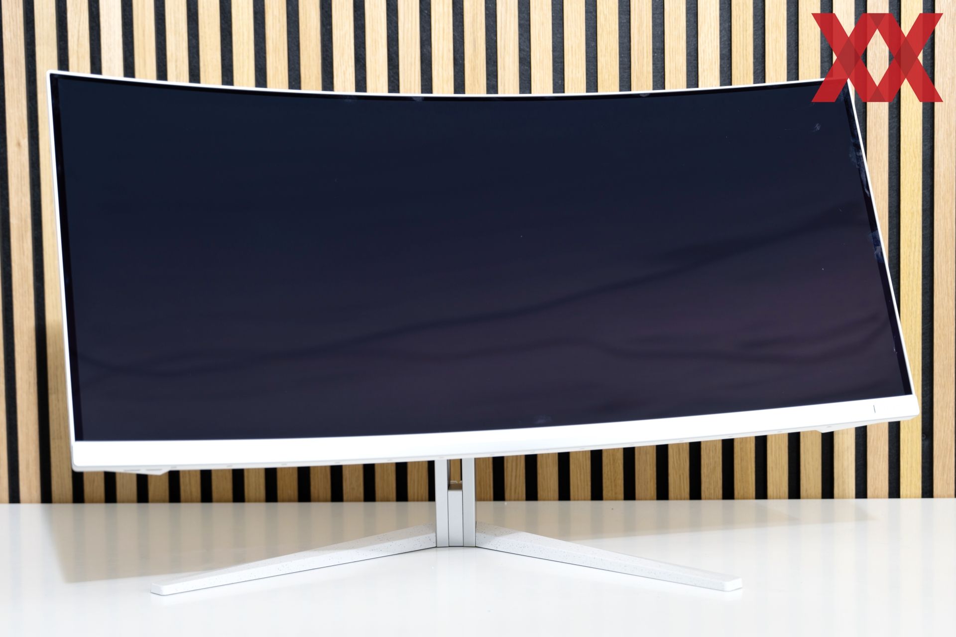

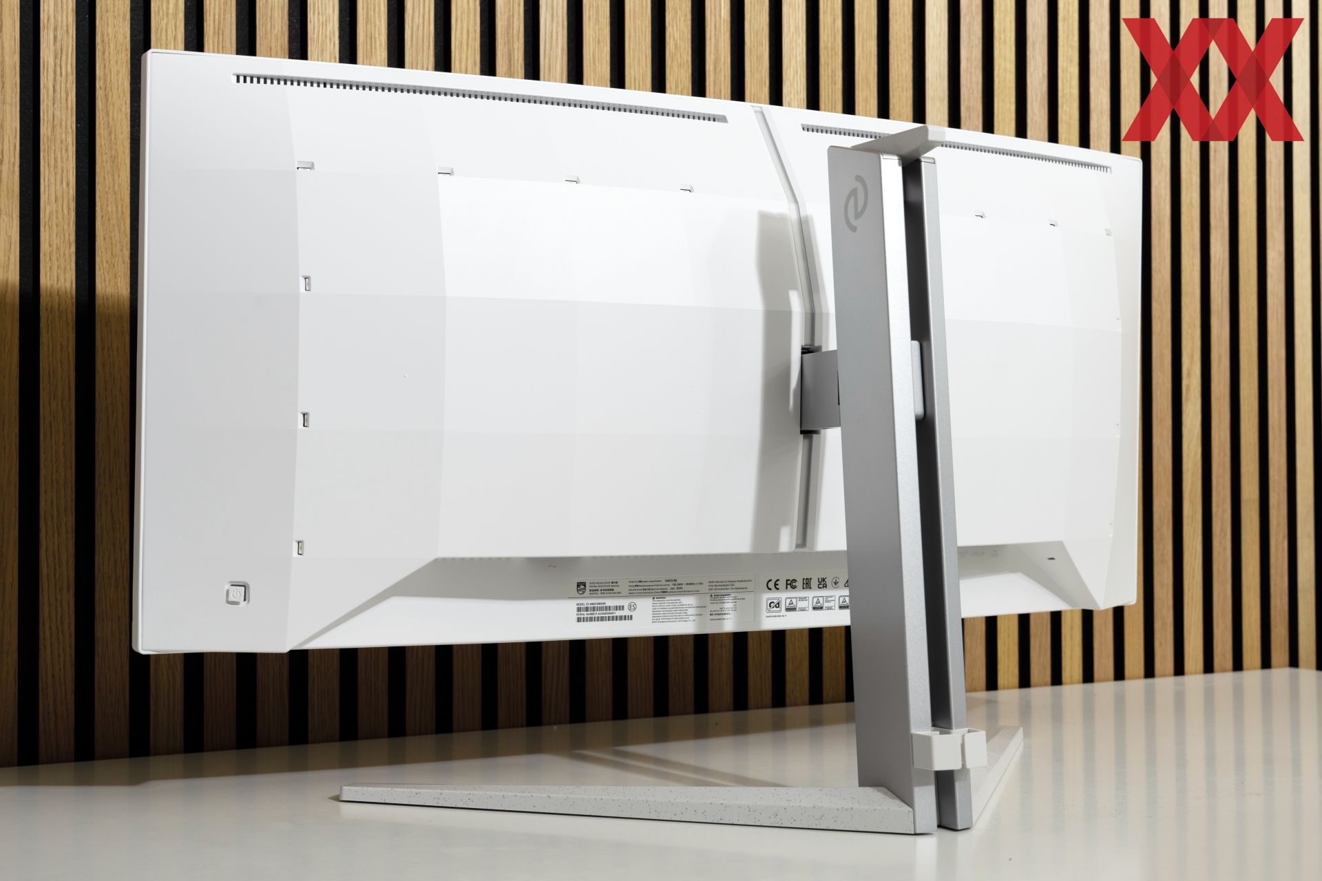

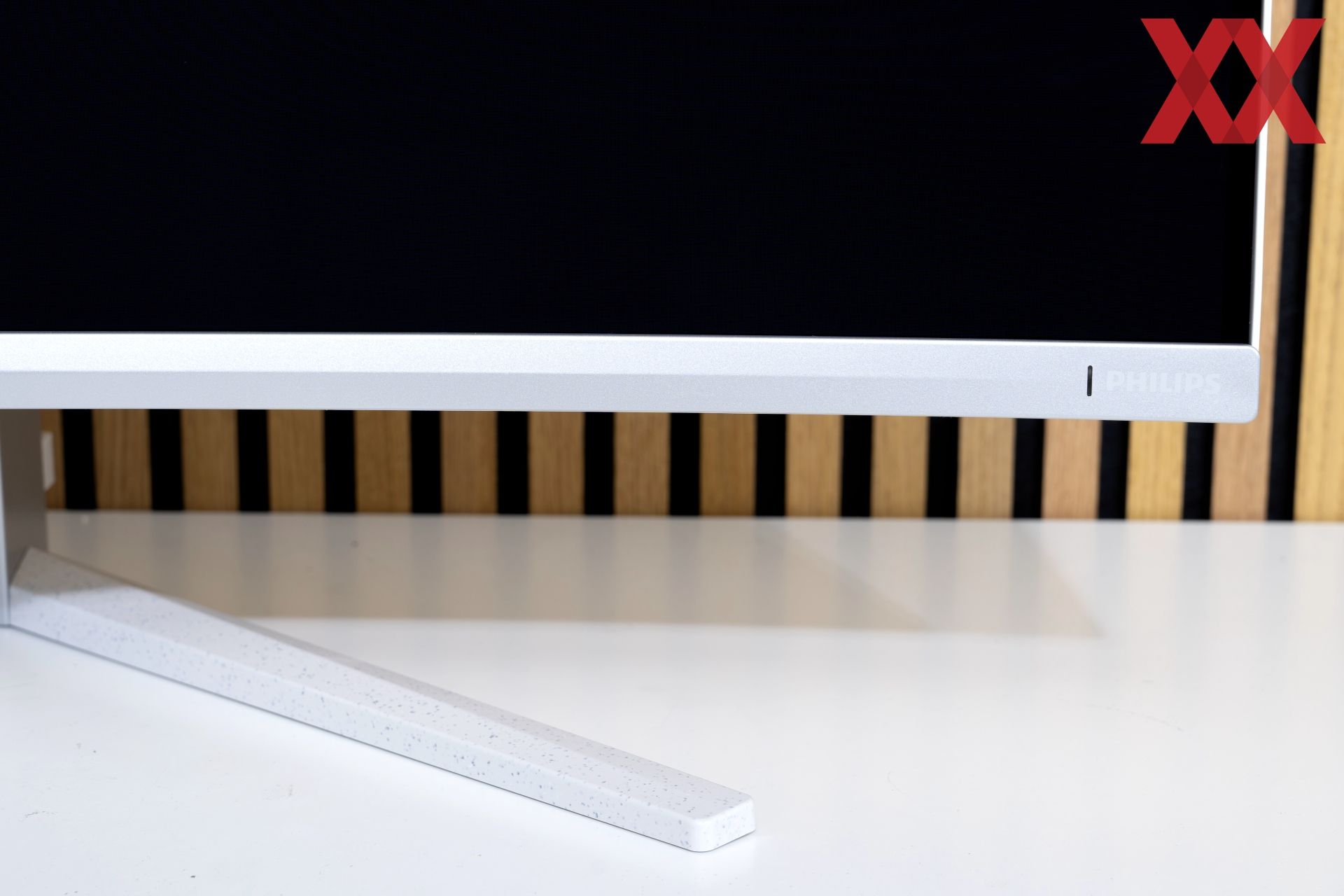

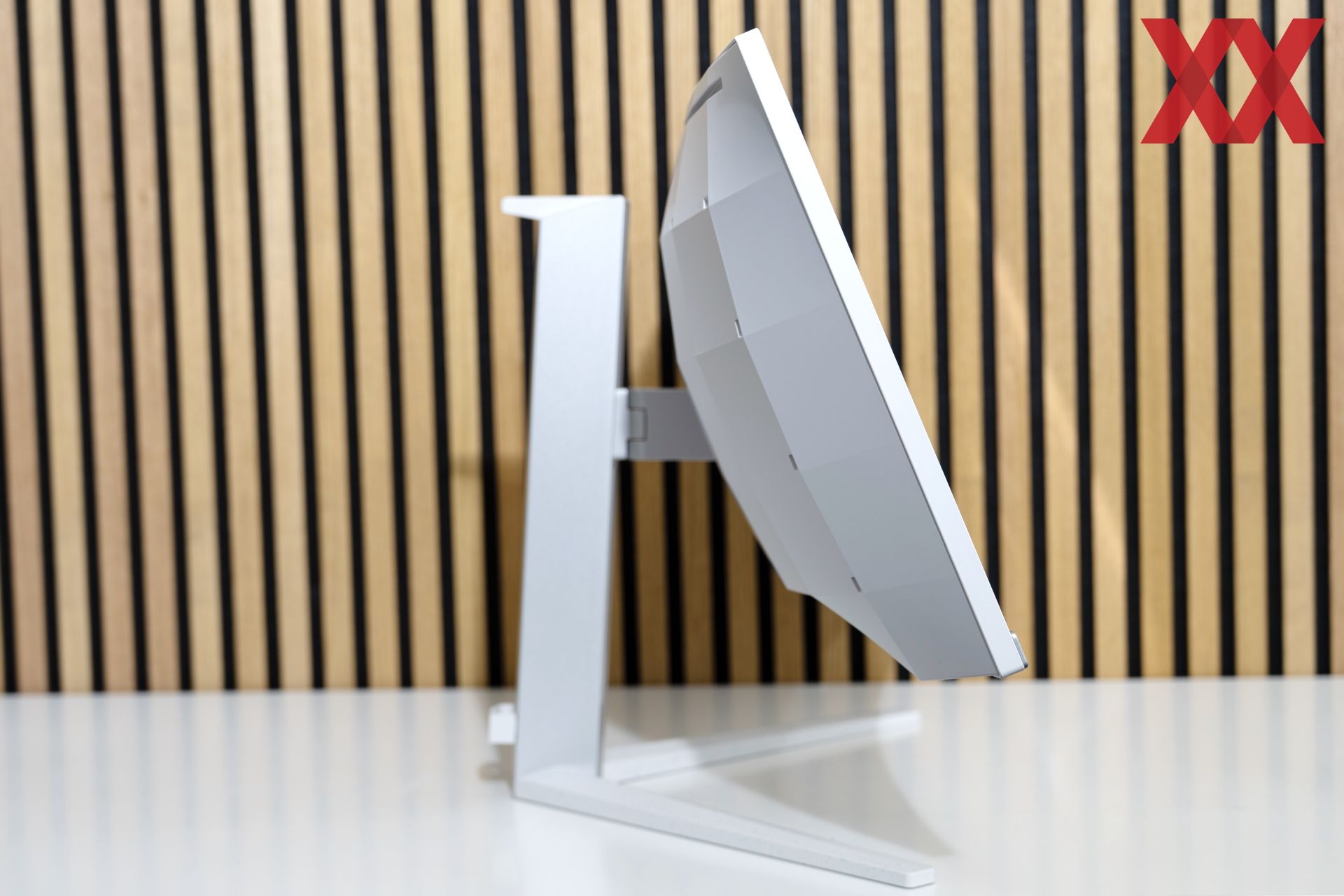

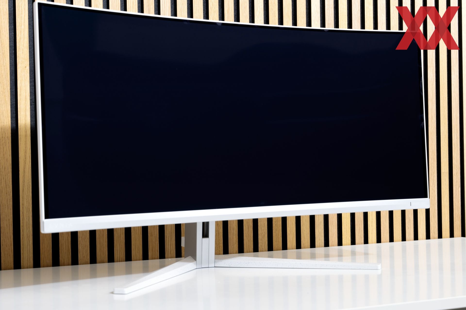

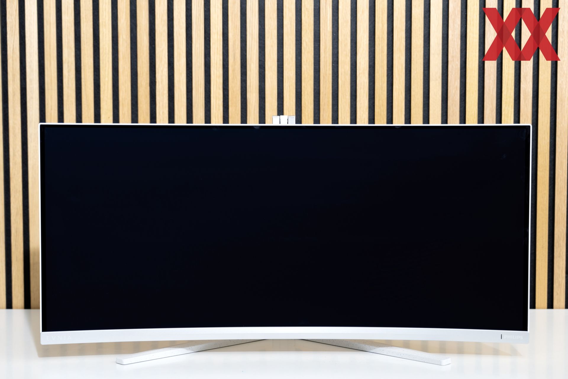

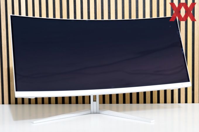

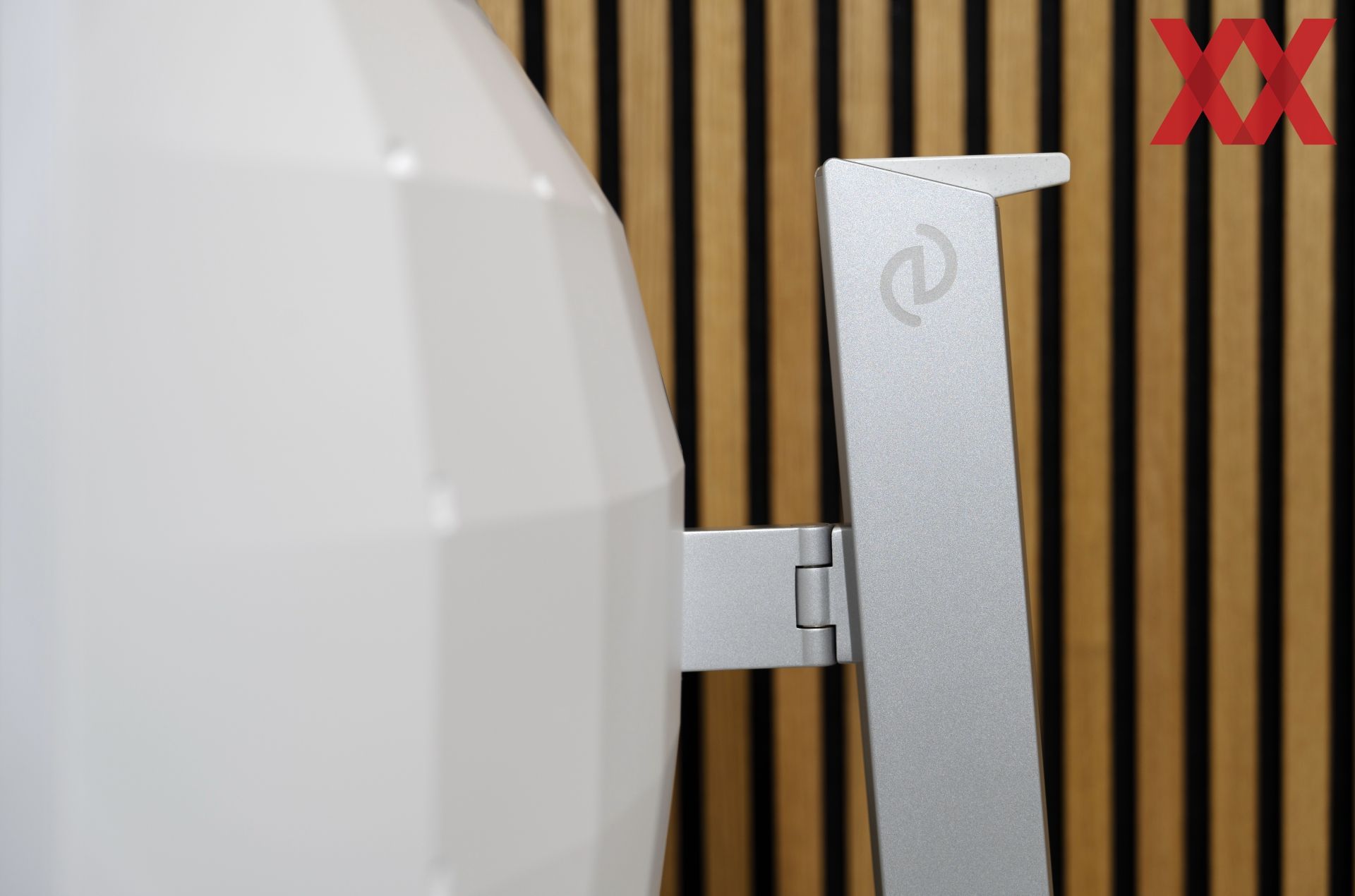

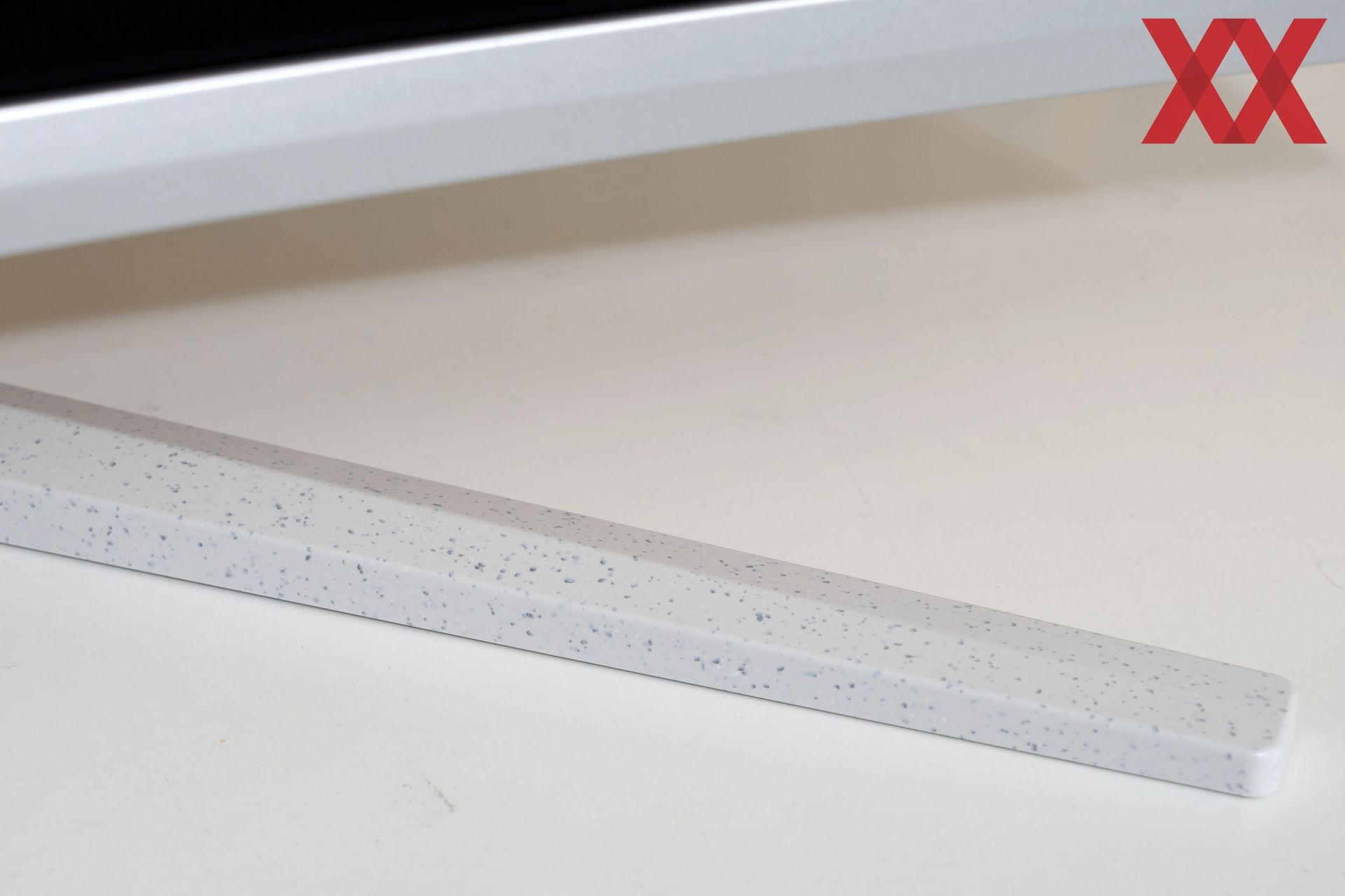

Die mechanischen Einstellmöglichkeiten können überzeugen. Das Panel kann in einem Bereich von 150 mm in der Höhe angepasst werden, was vollkommen ausreichend ist, damit auch Sitzriesen eine bequeme Position finden. Darüber hinaus kann das Panel recht weit abgesenkt werden. Die Neigung lässt sich zwischen -5 ° und 20 ° anpassen, was ebenfalls ausreicht. Die Drehung ist um je 20 ° nach rechts und links möglich. Wie beim Format des Geräts nicht weiter verwunderlich, gibt es keine Pivot-Funktion. Insgesamt können die Einstellmöglichkeiten gefallen.
Sollte das Gebotene nicht ausreichen: Über einen Adapter kann der Monitor entweder an der Wand montiert, oder mit einem Monitor-Arm verbunden werden.

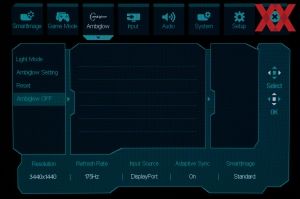

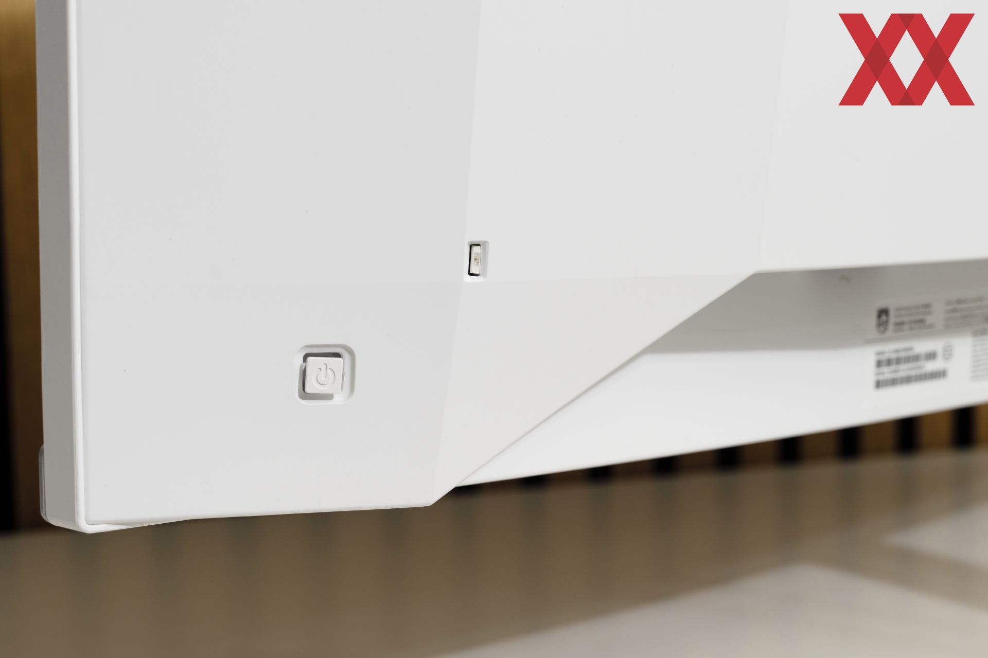

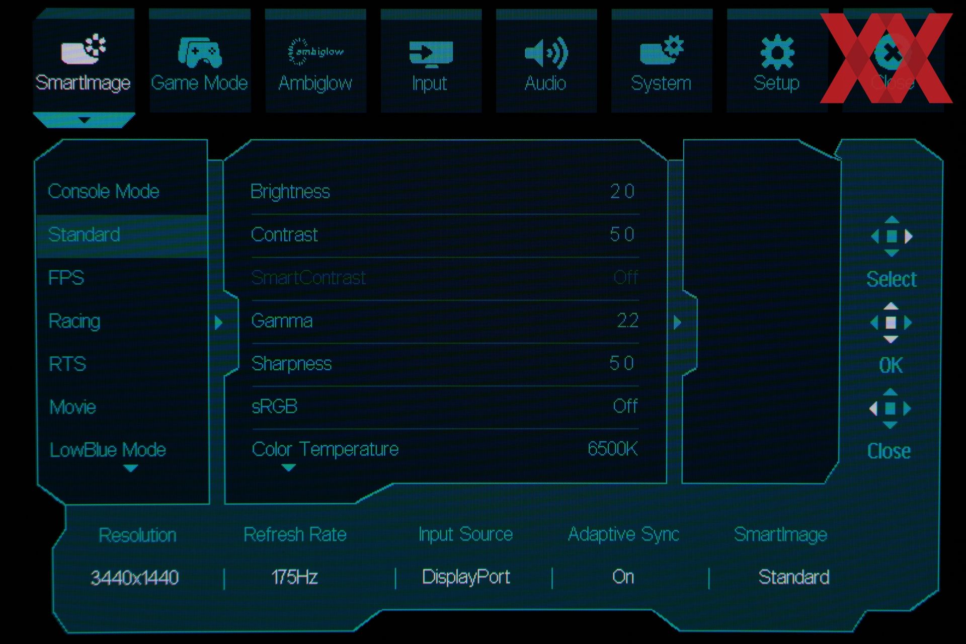

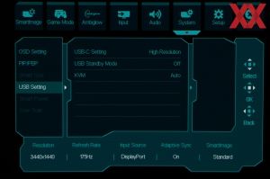

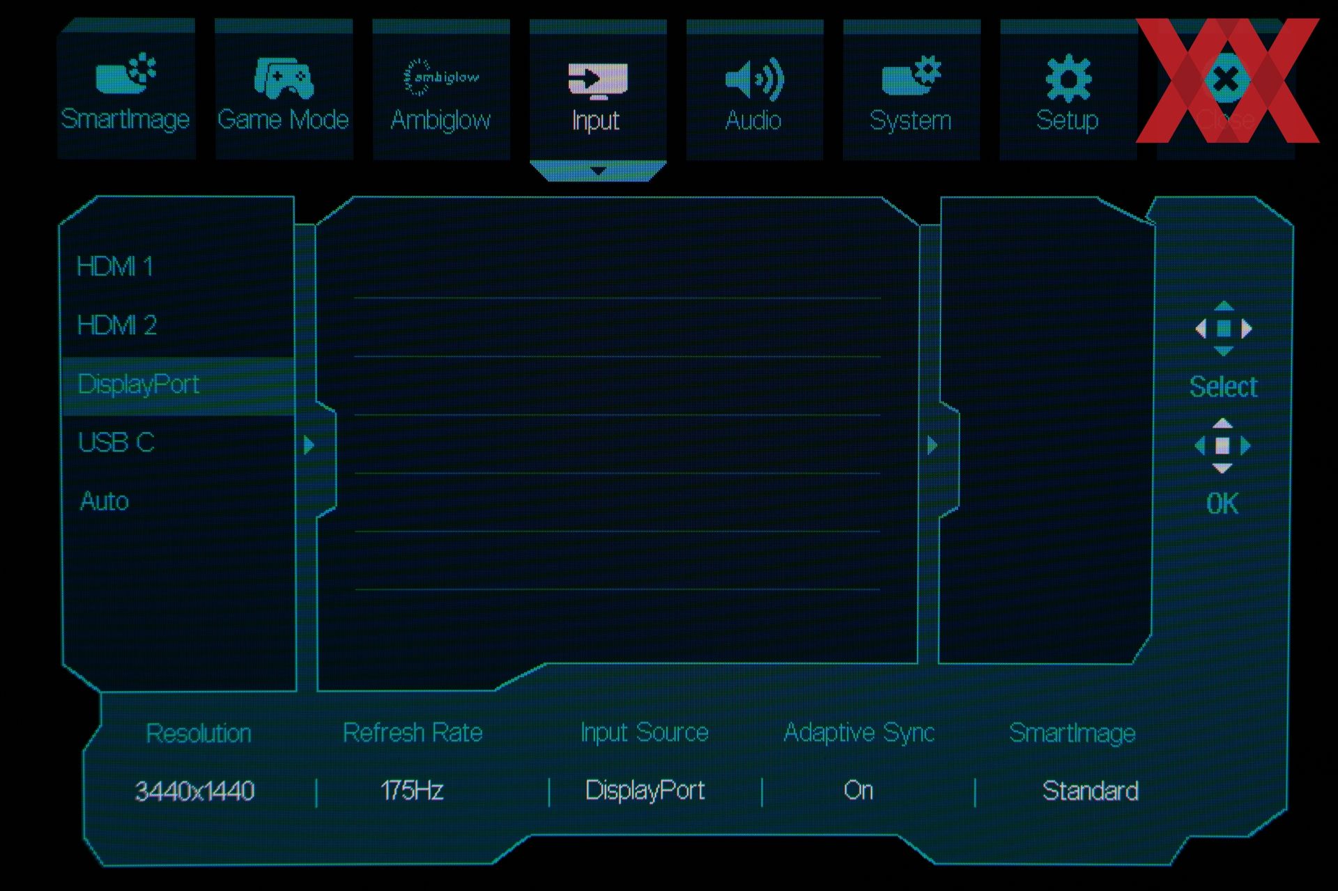

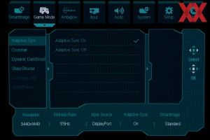

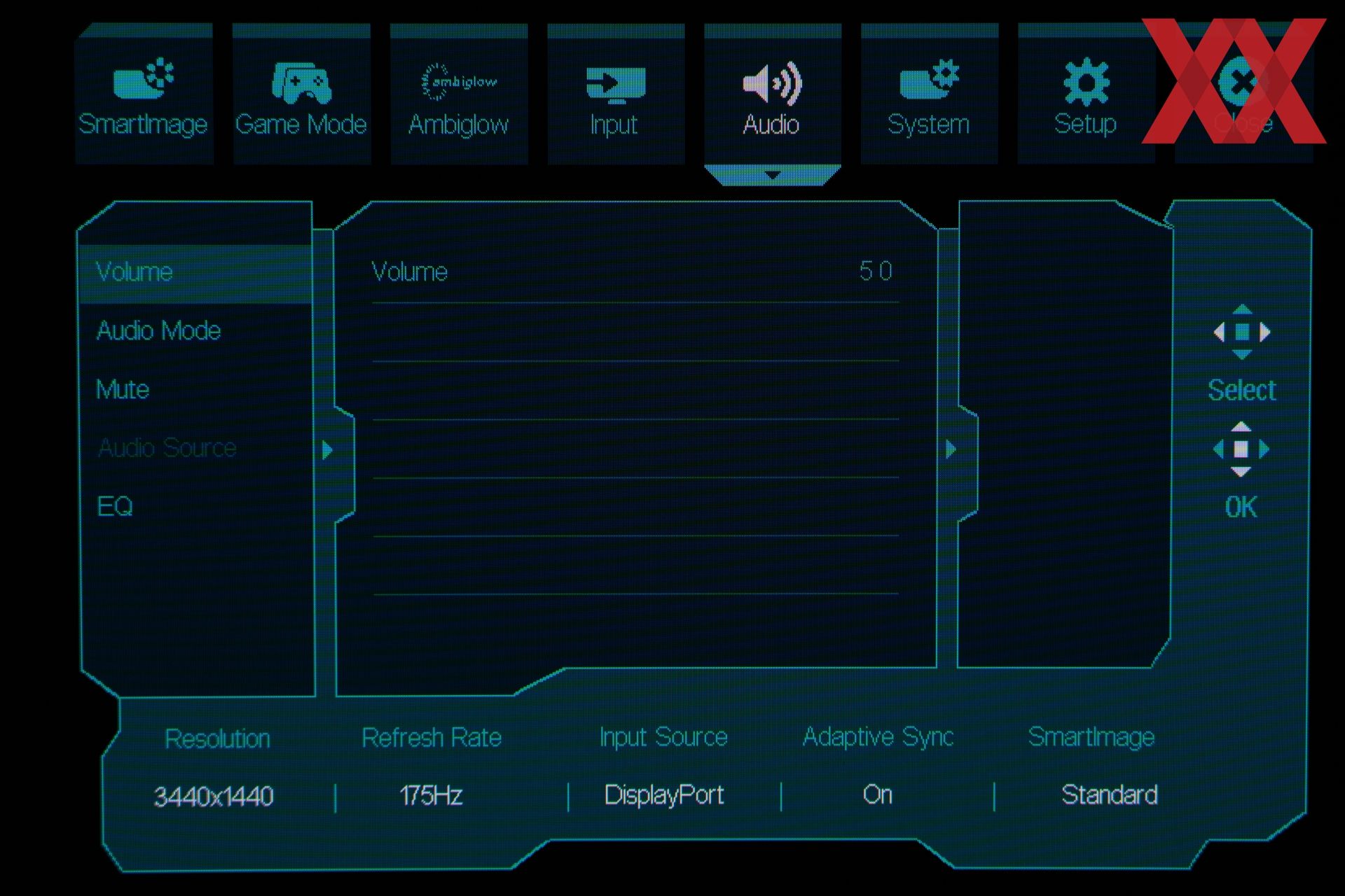

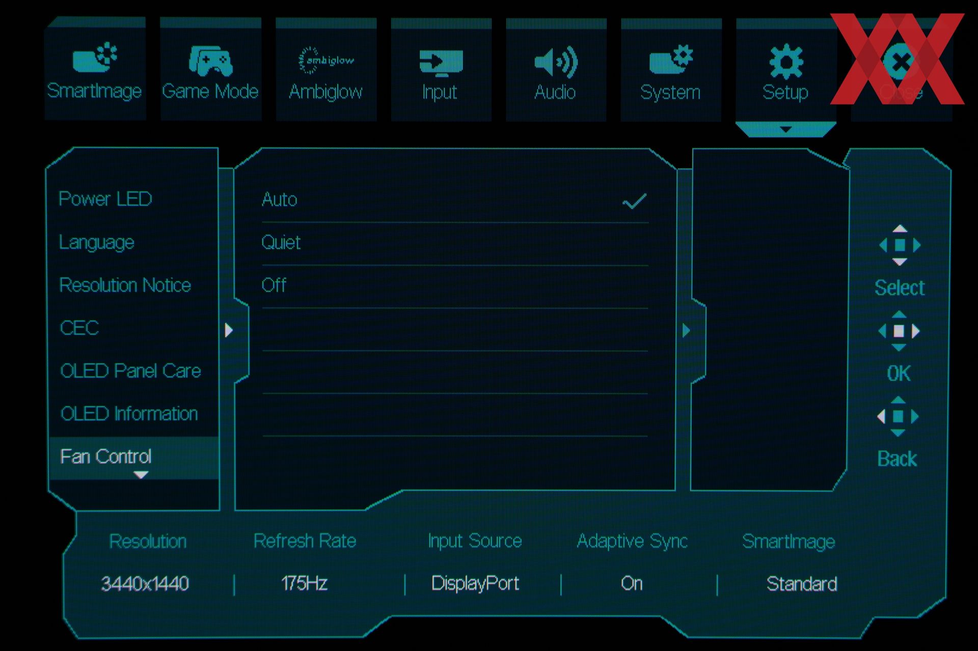

Philips setzt bei den Bedienelementen auf Minimalismus. Es gibt lediglich einen Joystick, der im (von vorn) gesehen, rechten unteren Eck platziert wurde. Ideal ist die Position nicht, hat man sich aber einmal an sie gewöhnt, geht das Handling recht gut von der Hand. Da rund um den Stick keine weiteren Tasten positioniert wurden, besteht keine Gefahr einer Fehleingabe.

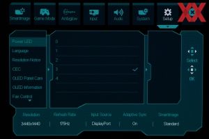

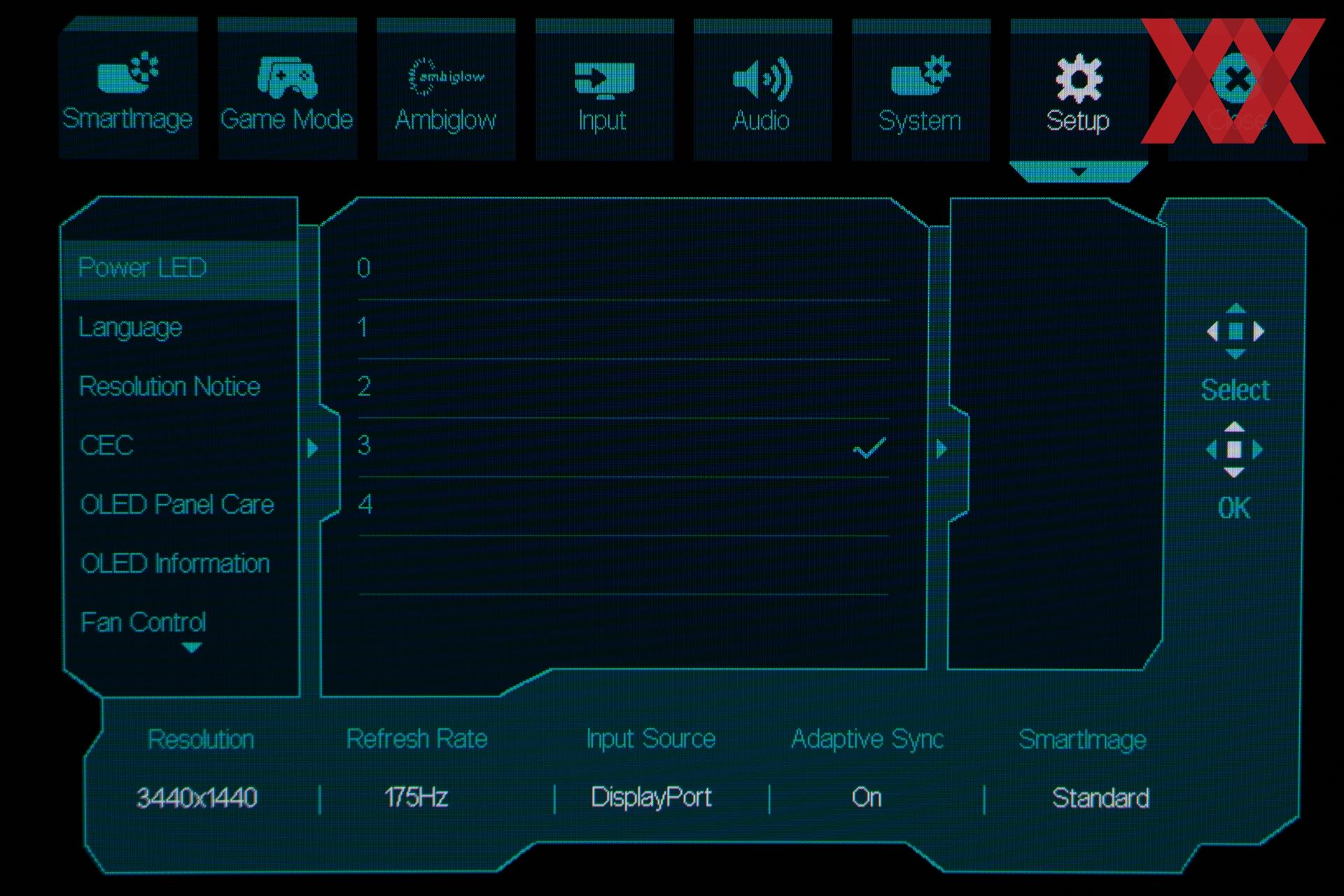

Das OSD ist gut strukturiert und bietet einen großen Funktionsumfang. Hinsichtlich des Handlings können wir an dieser Stelle nichts kritisieren.

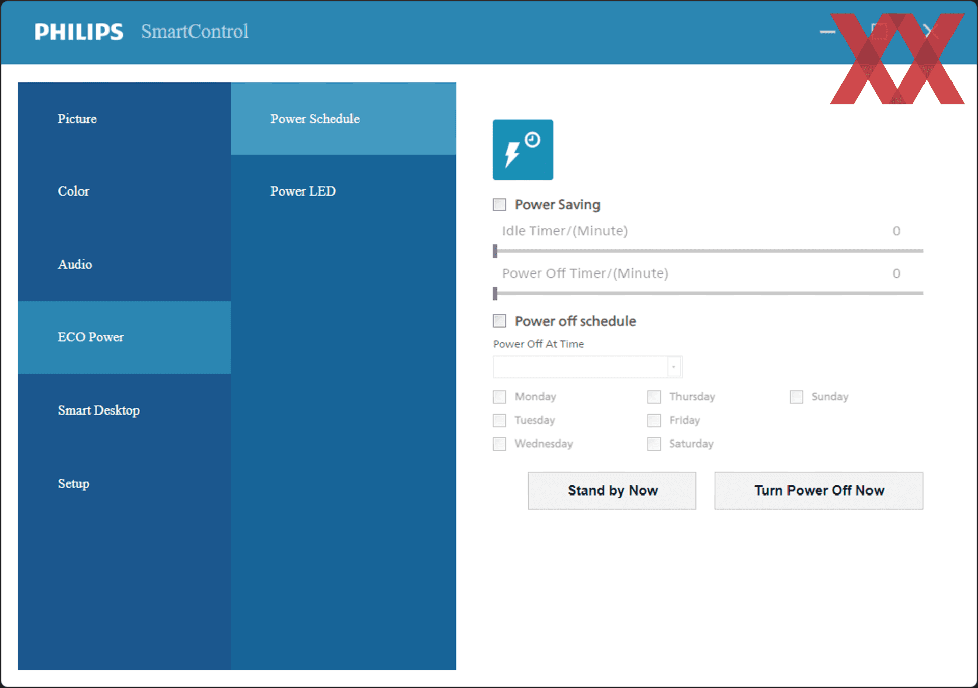

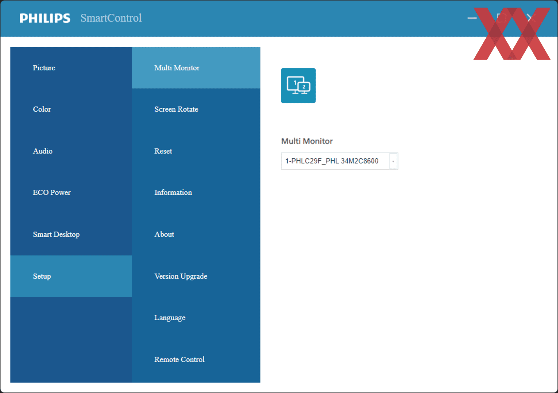

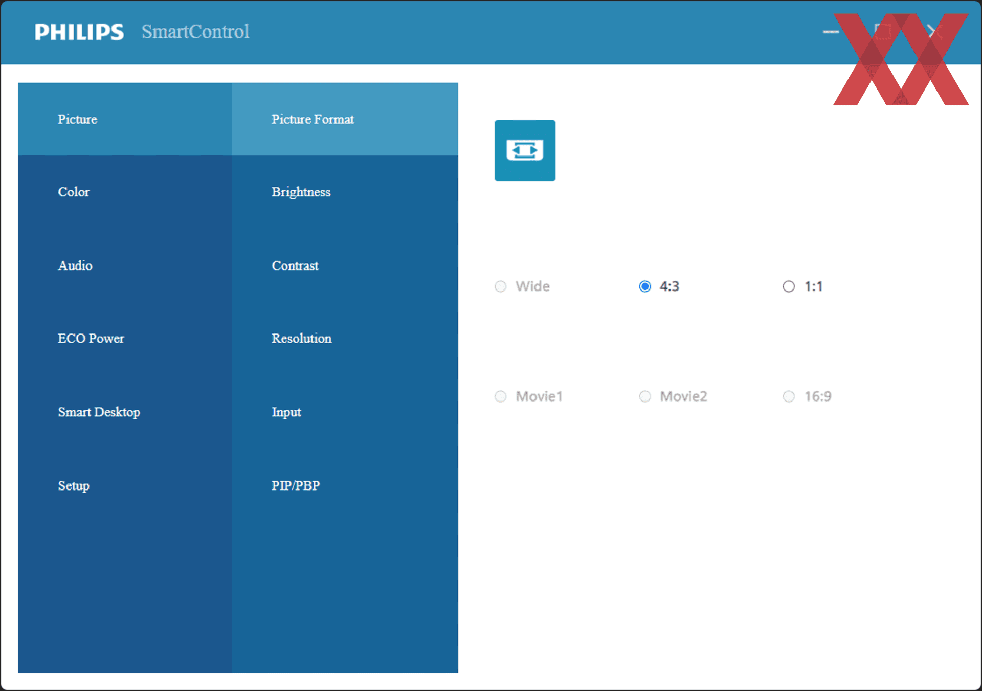

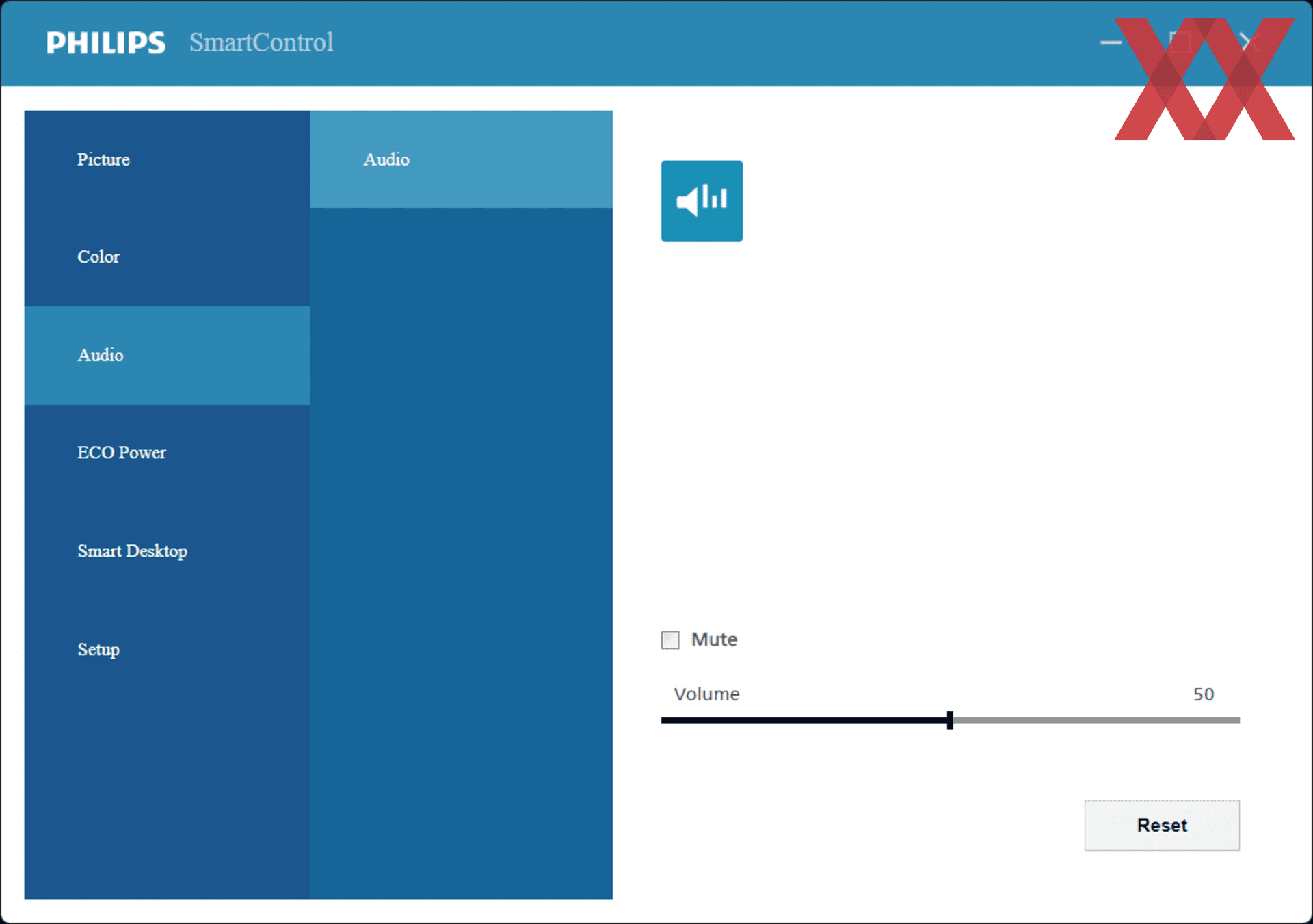

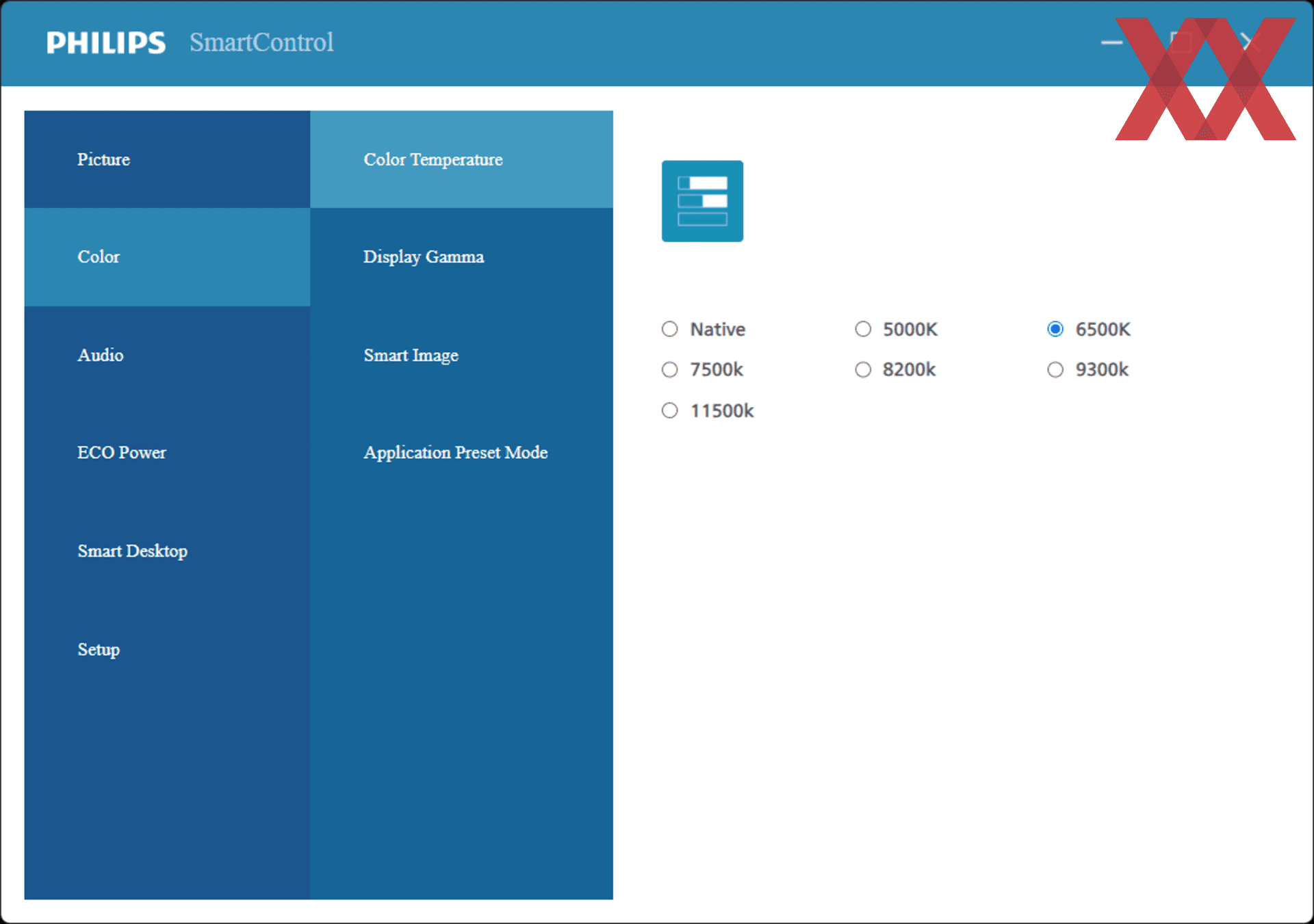

Die Smart-Control-Softwarelösung besitzt allerdings eine recht altmodische Optik, kann aber mit allen rudimentären Einstellmöglichkeiten aufwarten. Gerade mit Blick auf die Gaming-Ausrichtung des Evnia-Geräts bieten aber doch viele Konkurrenten einen deutlich größeren Funktionsumfang.
