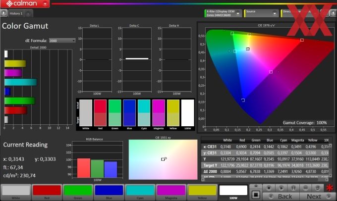

Im Standard-Betrieb kann der Evnia 34M2C8600 mit einer stimmigen Farbabstimmung gefallen. Der Weißpunkt im SDR-Betrieb liegt bei unserem Sample bei 6.413 K, fällt also nur minimal warm aus. Der Unterschied zum Ideal von 6.500 K ist jedoch so gering, dass im Grunde nicht einmal Kreativ-Profis und Enthusiasten nachregeln müssen. Die RGB-Balance fällt über den größten IRE-Bereich recht ausgewogen aus, lediglich zwischen 20 und 30 IRE gibt es einen leichten Ausschlag nach oben.
Der sRGB-Farbraum wird im Standard-Modus vollständig abgedeckt, allerdings erweitert dargestellt, was zu einer sichtbaren Übersättigung der Farben führt. Damit sieht das Bild spektakulärer aus, was gerade beim Gaming gefallen kann, das, was dargestellt wird, entspricht nicht dem, wie es eigentlich aussehen soll. Eine kurze Testmessung zeigt, dass der Monitor nativ eher auf den DCI-P3-Farbraum abgestimmt ist, der zu 98,7 % abgedeckt wird - auch hier wird der rote Eckpunkt noch recht deutlich verfehlt.
Die erweiterte Farbraum-Darstellung macht sich im ColorChecker bemerkbar, denn dort messen wir ein gemitteltes DeltaE von 4,13 sowie ein Maximum von 7,74. Bei der Sättigung sieht es mit einem Mittelwert von 3,45 und einem Maximum von 7,26 ähnlich aus.

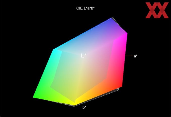

An dieser Stelle geben wir das Farbvolumen der Geräte in einer separaten Kategorie an. Gemessen werden BT.709, DCI-P3 und BT2020.
Der Philips Evnia 34M2C8600 kann mit Blick auf das Farbvolumen voll und ganz von Samsungs QD-OLED-Technik profitieren. Gegenüber den aktuellen Geräten mit Panels der dritten Generation gibt es an dieser Stelle keine nennenswerten Nachteile.
FarbraumFarbvolumen
BT.709160,885 %
DCI-P3107,825 %
BT.202072,937 %
