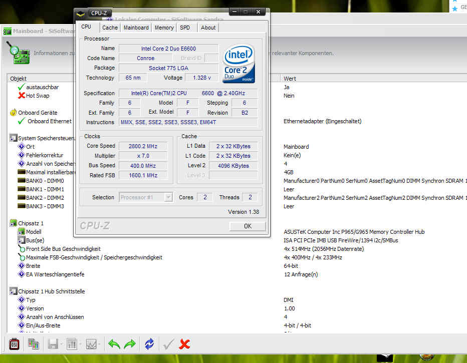

Guckt mal hier. Auf Standardtakt hab ich jetzt keine Fehler mehr aber auf FSB400 schon.
Jedoch zeigt mir Sandra was anderes an, dabei hab ich im Bios FSB 400 eingestellt und nicth 517

Hier noch was: Der FSB ist auf 514 (Bios 400) und der Ram läuft mit 257?? (Bios DDR2 800) Da müsste doch ne 400 stehen! VIelleicht bringt der bei mir Fehler, weil ich hier mit 514 MHz runflitze und nicht 400?
Hast du die Fehler auch, wenn du den 9er Multi nimmst? Wenn man den Multi bei einem Core 2 Duo und einem P965 runtersetzt, dann aber mit dem niedrigen Multi den FSB hoch zieht, wird die Northbridge intern getaktet, wie mit dem 9er Multi!
NBCC = 9 / 7 * 400 = 514MHz
