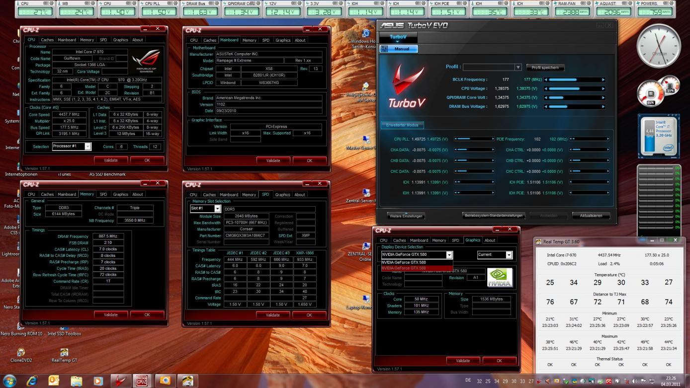

ich hab mal ne Frage, bei meinem 970 brauch ich für 4,45 Ghz 1,39 VCore und 1,38750 Volt QPI. Wieso muß ich so viel QPI-Spannung geben? Habs schon mit weniger versucht aber da bekomme ich immer nen Blue mit 101.
Kann das vielleicht am RAM liegen? Das R3E ist mit 6GB Corsair Dominator GT 1866 7,8,7,20 1T bestückt.

Wie hoch ist denn der Uncoretakt ?
Zeig mal ein paar Screens
Ist der QPI Jumper gesetzt ? ( Auf ON ) ...also keinen Dropp ?
Ach so ,...mein neuer 970er ...wiener007 sein alter .
4405 Mhz @ 1,330v. 3639 Uncore ...@ Prime95 26.4
Ram : 957 Mhz @ 8-8-8-24-72-1T
SuperPi 1M @ 5062 Mhz ( mit 23°c Wassertemp ...da geht noch was :d )
kann schon die QPI-Spannung auf 1,34375 reduzieren aber dann muß ich mit der RAM-Frequenz auf 1419MHz runter.
Uncore ist auf 2839 eingestellt.
Hab mal die CPU PWM Frequenz auf 750KHz gestellt, vielleicht bringt das etwas.
@mahaudi
ab nach draußen, dann sind vielleicht noch ein paar MHZ mehr drin. :d
Weil 23°C h²o sind viel zu viel. ;)

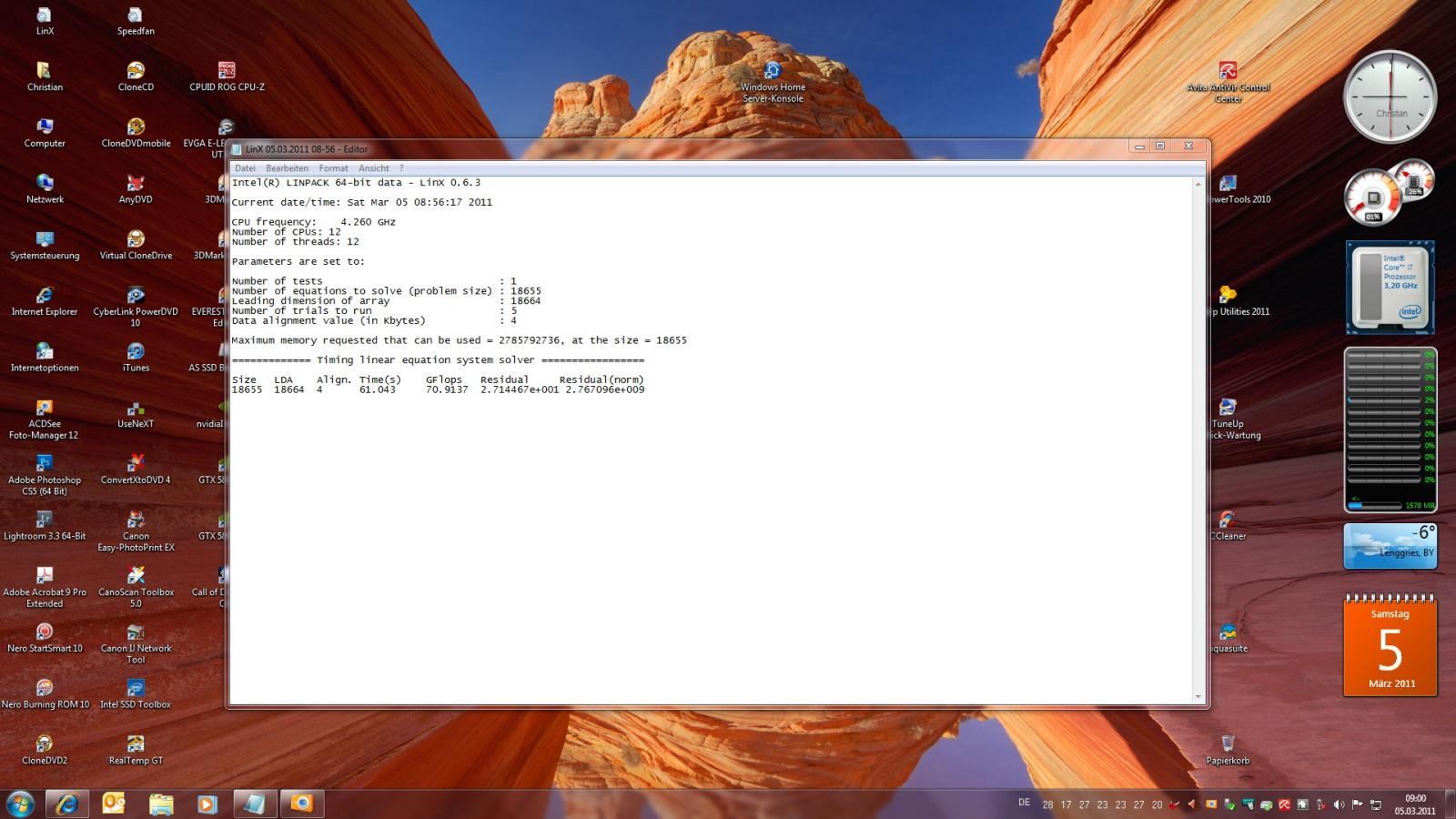

@mahaudi,
jetzt mußt Du mir mal bitte mit LinX helfen,
bekomme einen error nach 19 sekunden.
---------- Beitrag hinzugefügt um 01:01 ---------- Vorheriger Beitrag war um 00:40 ----------
bekomme mit LinX nach ca. 40 sekunden nen Blue mit 03B
@mahaudi,
was sagt mir die LinX mit diesem Error?

und wie machst du das dann genau?? einfach irgend eine Vcore einen TAkt und einfach ne CPupll dazu und gucken ob linx durchläuft??
Noch 2 fragen was hat es mit der SPawa spannung auf sich weil du sie auf 10V stellst?
Und was hat es mit der PWM freq auf sich??
genau, so lange einstellen bis er durchläuft.
Das mit der PWM Freq und den 10V hat mir mahaudi empfohlen.
PWM Freq : macht eine saubere Spannung / Signal.....wenn die gut passt kann sogar die Vcore gesenkt werden.
Spawas-Spannung @ 10v. ...wurde mir von Afrokalle empfohlen...und der muss es ja wissen.
Was bringt das wenn die Spawas aus dem letztem Loch pfeifen,....nur weil sie zu wenig Grundspannung haben für einen Six Core zu bändigen.
@ Linx ...einen Reboot ...habe ich noch nie gehabt ....da muss einiges was nicht richtig passen .
1. Mehr Vcore einstellen. ( einfach mal min. 2-3 Stufen @ EVO ) ...dann wenn`s geht später weiter runter .
Wenn du genau weiss ,..das die CPU normal nicht mehr Spannung braucht für den Tackt ( zB. 1,35v. für 4400 Mhz )......dann : ......
...... Mit der CPU PLL spielen. ( 1,4 - 1,65 v. ...Schritt für Schritt )
