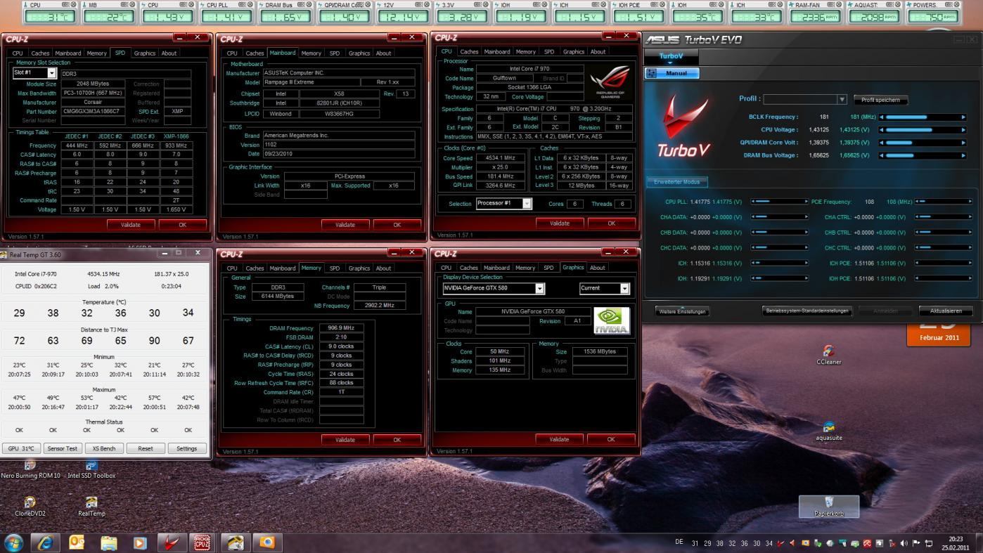

kann mir bitte Jemand sagen warum ich mit meinem i7 970 nicht stabil und mit HT über 4,5GHz komme? Wenn ich dann aber HT ausschalte dann rennt das Teil bis 4,7GHz stabil! Muß das so sein oder was mache ich beim OC falsch?
Das hatte ich bei meinem 920er Bloomi nicht!:confused:
Gruß
advance28
da bin ich wieder.
Bitte mal auf die Settings schauen!
Bin für jede Antwort dankbar!:hail:
Einen Screenshot habe ich angefügt.
Vielen Dank schon mal im voraus!
Gruß
advance28

unter 1,4VVcore geht gar nichts!
Mein System ist zwar komplett unter Wasser aber Du hast schon recht mit der Spannung!
Kannst Du bitte evtl. mal Deine Settings Posten?
Gruß
Für die Spannungen bleibt der Prozessor aber sehr kühl.
Mein 980X braucht für 4.5 Ghz so 1.35-1.36 v und kommt da schon
an die 62° C ran.
Brauchst Du neben der Vcore auch soviel Vtt-Spannung ?
Wenn Du da zuviel gibst, haut´s das system auch gern weg.

Heute Nacht habe ich meinen mal ohne grosses Tuning auf 4.5 Ghz laufen lassen:
Hallo, kann einer von euch mal über meine OC einstellungen schaun und mir sagen ob alles ok ist? Wäre super ;) Vielleicht hat einer ja noch nen paar Tips
PS: Das System läuft schon monate ohne Probs, doch gestern hatte ich das erstmal was komisches. Und zwar hab ich den Rechner anschalten wollen und es kam nix. Kein Bild nix. Nur Lüfter drehten. War das erste mal. Hab ihn dann nochmal ausgemacht, angemacht und dann kam was von Overclocking Failure. Hmm seltsam. Prime, linx, Memtest war aber alles ok.
Hier mal ein paar bilder:

erst einmal danke für die Antworten.
Wenn ich den Prozzi auf 4260 fahre dann kann ich die VCore und die VTT auf 1.31 runterschrauben.
Hast Du den IntelSpeed Step im BIOS aktiviert?
Gruß
advance28
@roca xx
Das Verhalten beim Booten tritt auf, wenn irgendwelche Einstellungen im
Bios grenuwertig sind. Ich vermute mal die Ramlatenzen.
Den Uncore würde ich manuell auf 3206 setzen (doppelter Ramtakt).
Ebenso den QPI-Link manuell fixieren (kleinster Wert reicht - also nicht slow mode !!
Die LLC würde ich auf 0% oder 50% setzen, damit die Spannung beim Lastwechsel droppen kann (ist besser für die CPU), allerdings wirst Du dann die Vcore im Bios anheben müssen.
Vtt (QPI/Dram) ist aber sehr niedrig - aber umso besser, wenn es läuft.
Wundert mich nur bei den scharfen Latenzen 8aber wie gesagt, irgendwas passt dem Board noch nicht so ganz.)

Bei mir sieht das jetzt so aus für 24/7:
Die Ramlatenzen sind so vom Herstaller Mushkin angegeben. Keine Ahnung ob ich da noch was drehen kann. Sind halt 1600er 6-8-6-24.
Könnte ich eigentlich den ram noch auf 1.65x volt stellen? Lt. Hersteller macht er die Timings erst ab vollen 1.65. Hab aber angst um meine CPU?!
Hier hab ich noch nen CPU Z Screen. Vielleicht gibt das noch Aufschlüsse?
Bild:
@Bin2good,
wie meinst Du das mit dem daß das Board die IntelSpeed Step ignoriert?
Wenn ich es aktiviere dann geht der CPU-Takt auf 2100 runter.
