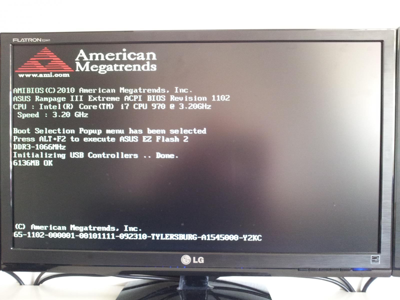

Hy, sagt mal kann mir einer sagen was ich falsch mache ?
Ich habe alles wie immer angeschlossen, jedoch leuchtet die kleine rote LED auf, " Boot-Device" auf.
Ich habe eine Samsung SSD angeschlossen ,wo win7 drauf ist.
Ich habe das Board gewechselt, weil mein altes Sabertotth den Geist aufgegeben hat.
Also er bleibt im Boot Menü stehen ( wo das American Megatrends Logo ist ANHANG )Hat jemand ein Tipp ?

Hy, auch mit abgeklemmter Tastatur geht es nicht.
Bleibt genau bei dem Bild stehen.
Am Anfang kommt ja das R.O.G Logo, was ich problemlos mit DEL wegklicken kann per Tastatur.
Ich kann auch in dem Bild ( Post oben ) etwas anklicken, jedoch führt es das Board nicht aus.

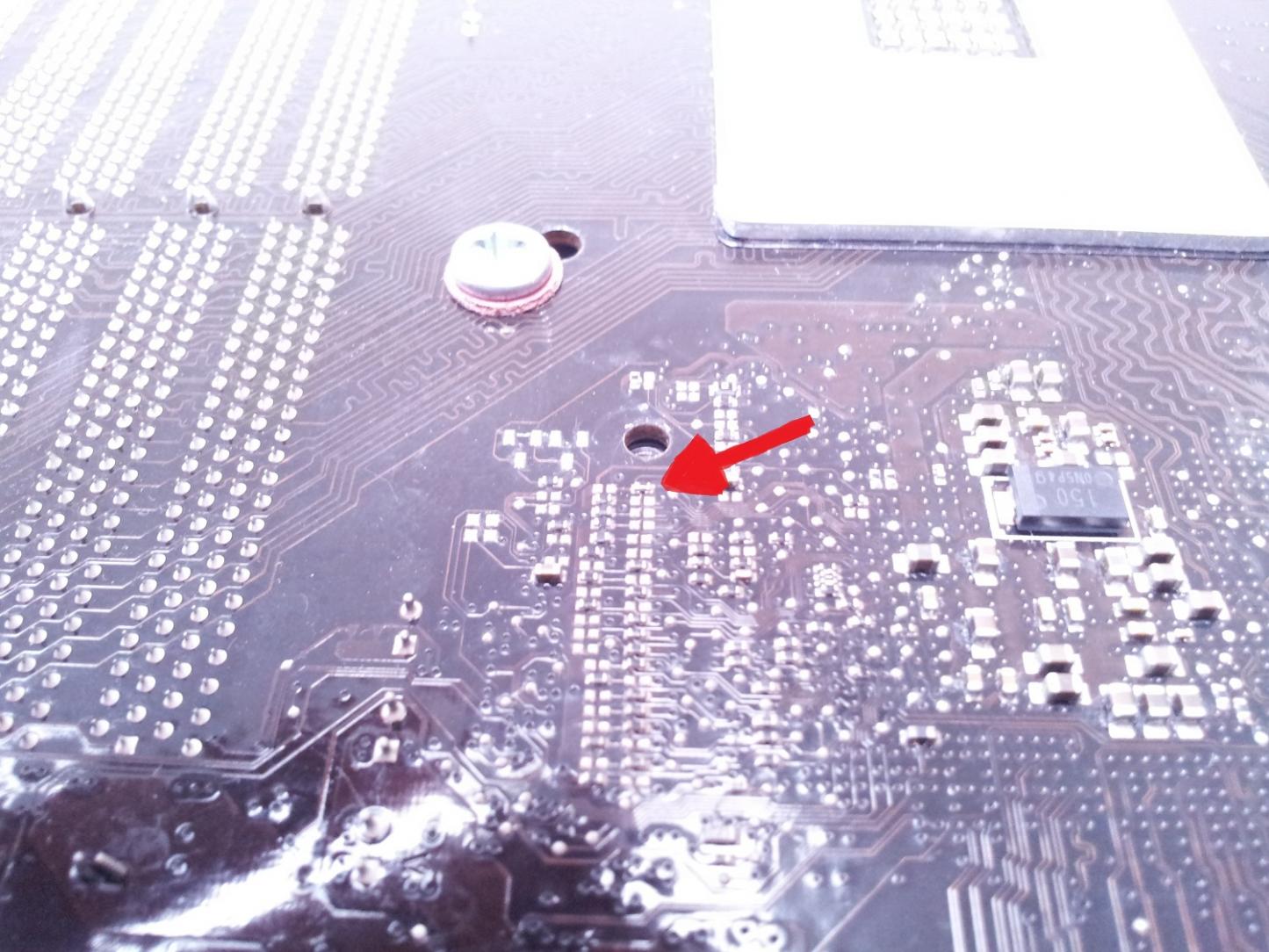

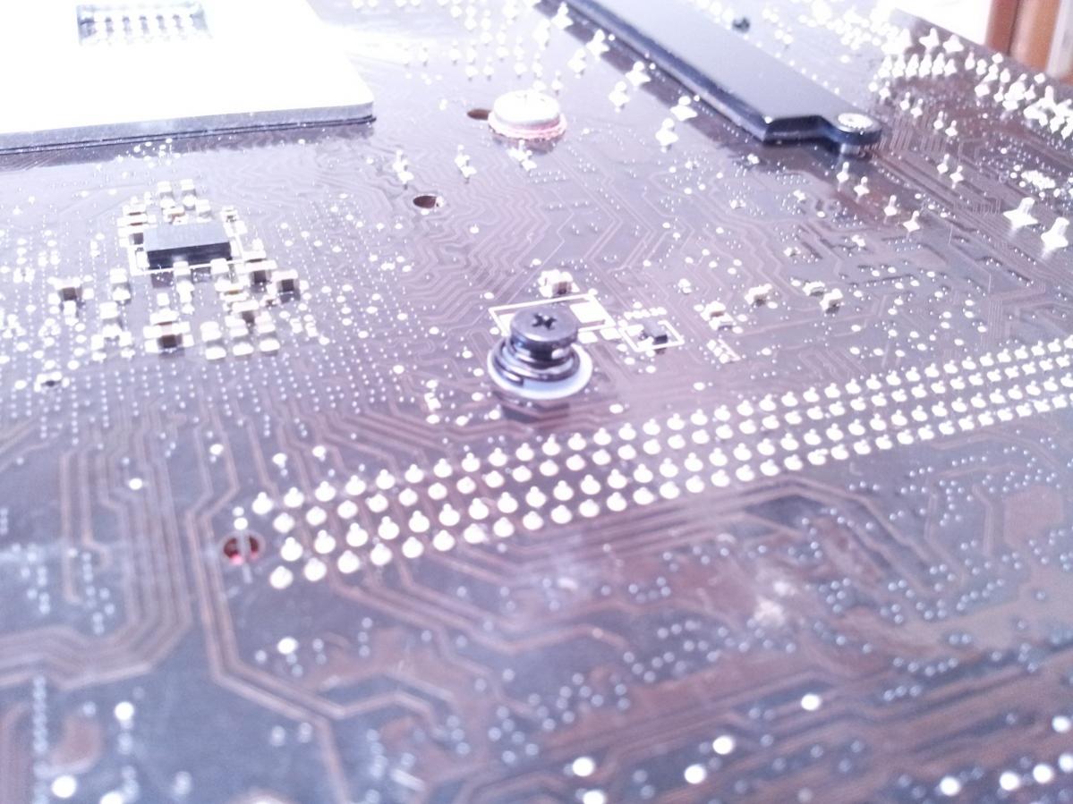

So nachdem ich alles zerlegt habe und genauestens untersucht habe ist mir etwas aufgefallen.

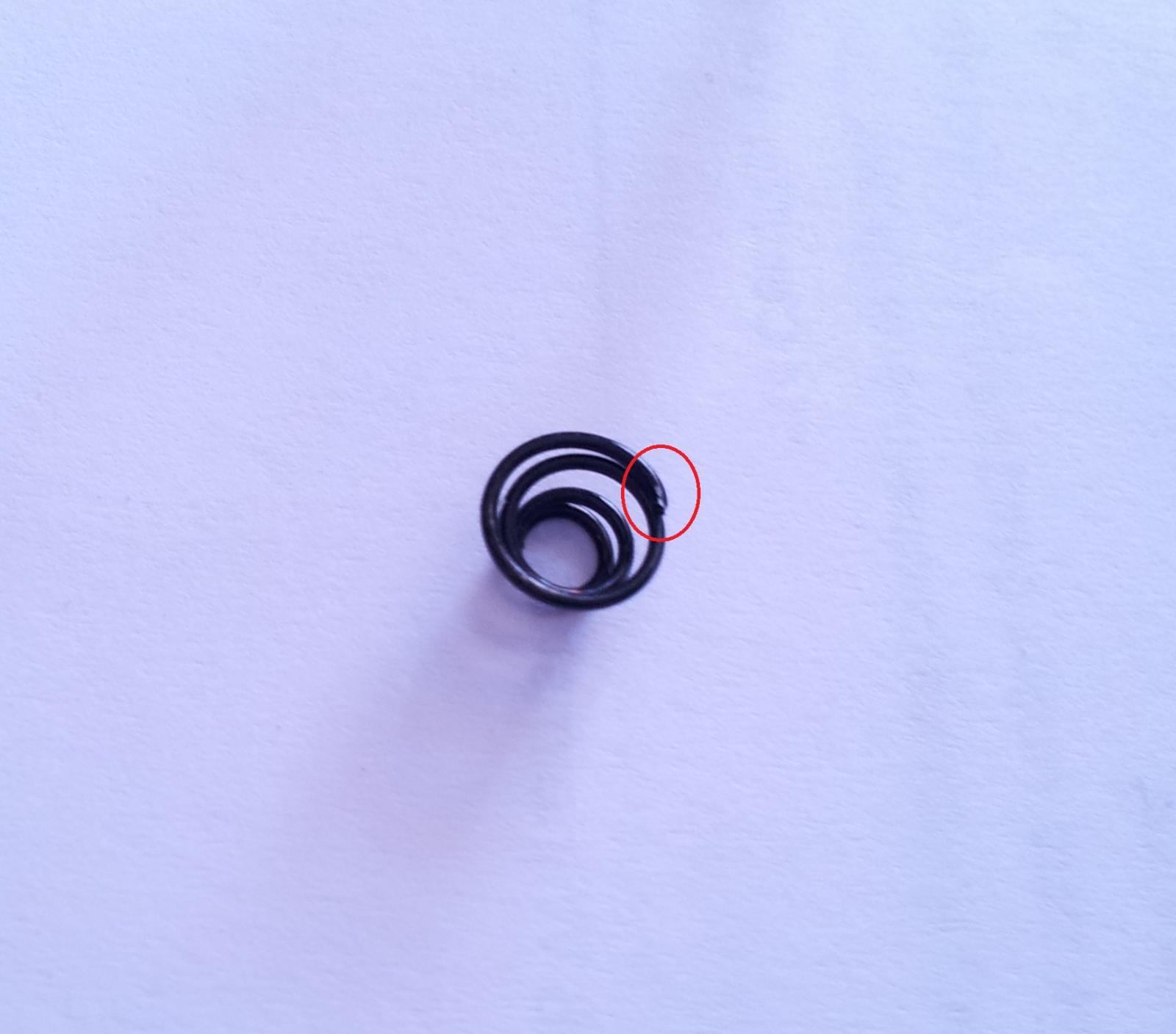

Hinten am Mainboard, wo die Schrauben sind mit der Feder für die Northbridge, ist mir aufgefallen das die Feder über der Kunststoffunterlegscheibe stand und ein mini Kondensator berührte.
An der Stelle wo die Feder den Kondensator berührte, ist die Feder blank.
Also denke ich er hat ihn vielleicht überbrückt ?
Guckt euch die Bilder an.
Kann soetwas der Grund sein ?

?? warum ne Feder auf der Rückseite des Boards?
Ich kenne nur Kühler mit Federn die auf der Oberseite verbaut werden. Welcher ist denn das ?
wäre ne Möglichkeit.
Hier ist mal so ein Bild von der Schraube, die den Kühler halten...
ja, aber da sind doch die Kunststoffplättchen drunter...wieso kann die Feder das Bauteil berühren :hmm: :confused: wird die Feder so weit auseinander gedrückt ? Wie es aussieht kann man da ein wenig "schieben"
am besten verbaust du den Kühler nochmal und achtest darauf das beim Anziehen der Schraube die Feder kein Bauteil berührt. (Feder anders positionieren) Alles provisorisch zusammen zimmern und neu testen.
Also daran lag es auch nicht, oder er hat den kondensator kaputt gemacht...
