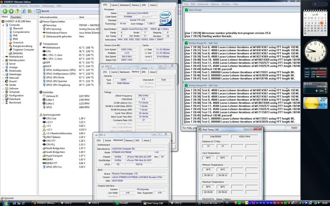

Na da is ja noch jemand...hehehe. Ich muss aber noch ein bissel "feilen", denn nachdem ich Frau "Prime" angemacht hatte, dann hat die mir nach 1-2 Sekunden den Herrn "Bluescreen" auf den Hals geschickt...:lol: :fresse:
Nochmal das Bildchen vor der "Primegeschichte" ... :fresse:
So jetzt erstmal ins Bett, upps wird schon hell draußen. Hehe...
...und morgen ähhh heute versuche ich die 4,4GHz primestable zu bekommen;).

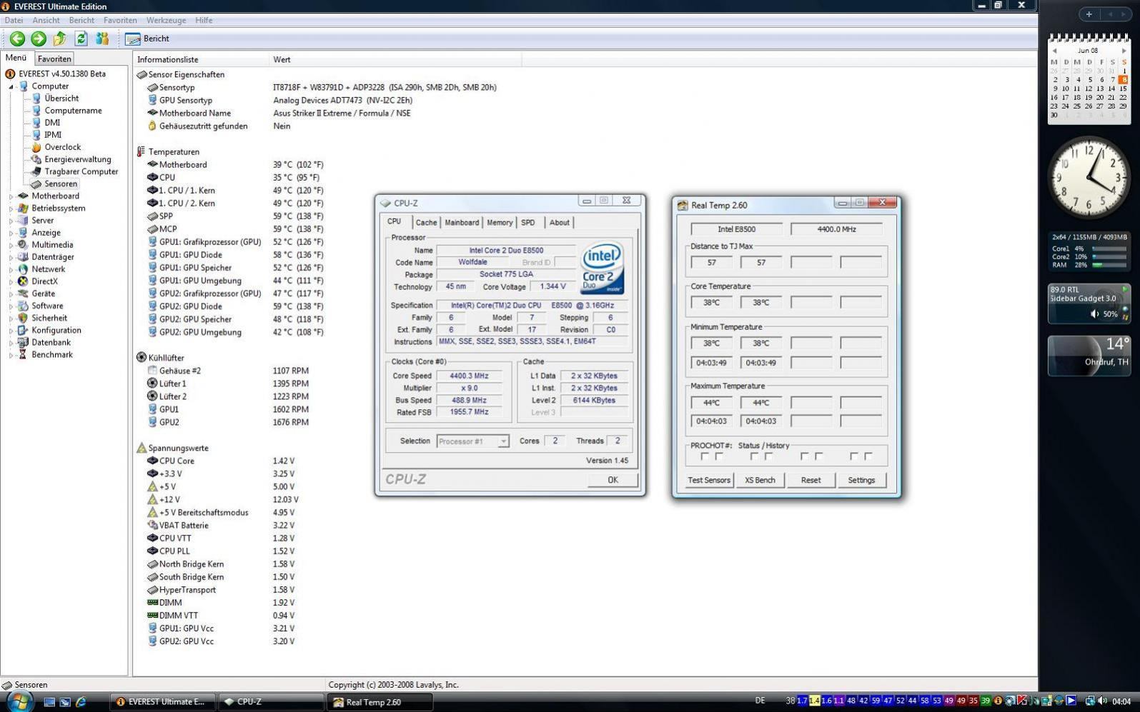

So habs jetzt mal so eingestellt wie du gesagt hast allerdings kann ich die Spannung nich auf 1,46 V stellen weil 1,50 ist bei mir das niedriegste .
Hier mal die Spannungen hoffentlich ist das richtig weiss nich so bescheid mit Everest .

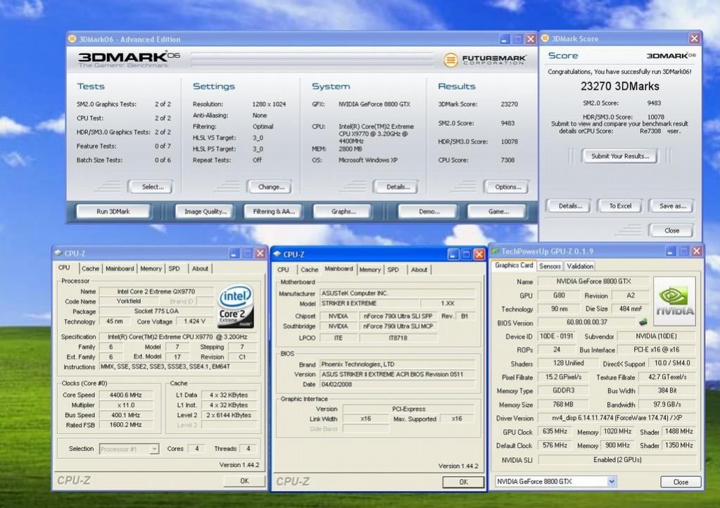

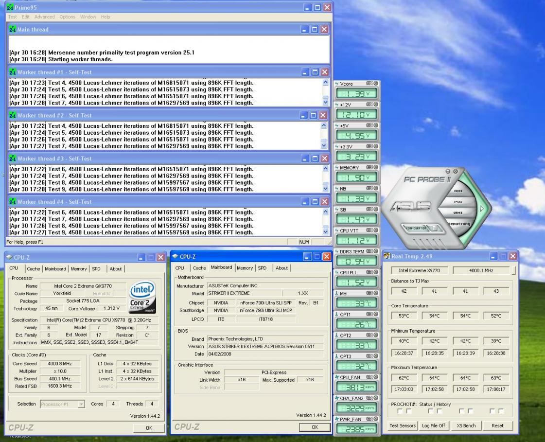

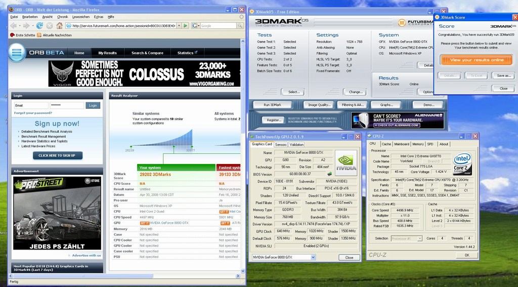

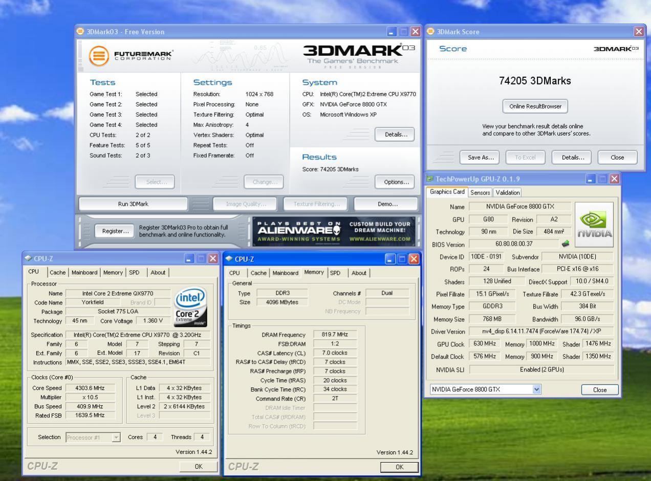

Mensch das S2E gefällt mir immer besser :).

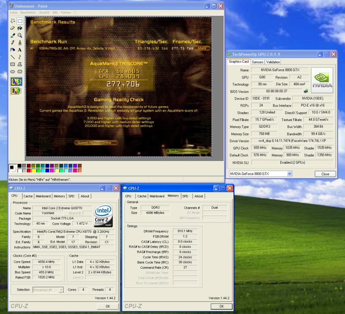

Hier mal ein paar Benches.
