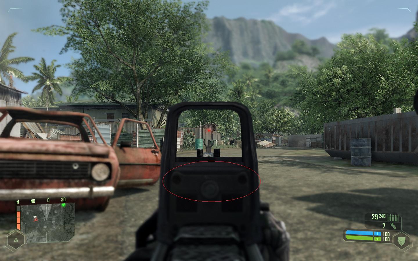

also ich hätt nur ein ganz kurzes anliegen, was mir bei crysis so aufgefallen ist...
müssten bei der Waffe, weiss jetzt net grad wie die heisst, (bekommt man ja von den Vietnamesen), in der Zieloptik nicht jeweils links und rechts grüne Punkte sein?
also ich habe jetzte eine andere Graka drinnen als zuvor (ati radeon x1950xtx gegen 8800GTX getauscht):lol:
hat noch jmd. diese grünen punkte bzw. jmd. der sie (nicht) vermisst:eek:
Ähm.... was gibts denn da zu lachen, ich meine weil Du die ATI ausgetauscht hast ?
Zu Deiner Umweltfrage mit dem grünen Punkt kann ich leider nichts sagen, da ich Cryschiss nach 30min. ins Regal gestellt habe. :shot:
Ist doch die FY71 mit Reflexvisier :hmm: wegen den grünen Punkten schau ich gleich mal....
Ich kann auf deinem Screenshot keine grünen Punkte entdecken.
Wenn ich die Helligkeit im Treiber auf 120 % hochziehe, sehe ich, dass dort eine Metallplatte unter dem Visir verschraubt ist. Wenn du da zwei grüne Punkte siehst, handelt es sich um diese Schraublöcher. In deinem Screenshot jedenfalls sind keine grünen Punkte,

checkt mal ob jmd diese grünen punkte bei der FY71 Waffe im Zielmodus hat, würd mich interessieren!

die grünen punkte gehören dazu, damit man auch nachts und in schatten seinen gegner genauer im visier hat
