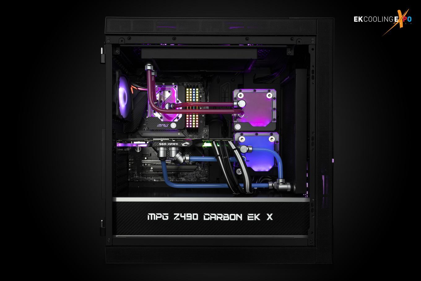

Wie sinnvoll wäre so ein Build, im Lian Li O11 Dynamic. Oben 1x 360mm Radiator mit AGB (EK Quantum Kinetic FLT 120) für CPU und unten 1x 360mm Radiator mit AGB (EK Quantum Kinetic FLT 120) für die Grafikkarte. Sieht schon cool aus. So könnte ich auch erst einmal einen Loop für die CPU machen und später einen für die Grafikkarte.
Wäre halt pur für den Look, Sinn machts für die Performance nicht. Getrennte Loops werden da auch nicht bessere Temps bringen.
Ja wegen der Performance ist klar, dass es nicht besser wird, aber schaden tuts auch nicht oder?
(Wäre ja der Fall, wenn die GPU z.B. eher mehr Kühlung benötigt als die CPU. Die GPU aber dann trotzdem nur 360mm Kühlfläche hat,
während die CPU 360mm hätte, obwohl sie nicht gebraucht wird.
Doch, das schadet. Wie du schon sagtest: Je nachdem was du machst ist entweder die Graka oder die CPU ausgelastet, beides auf Anschlag kommt so gut wie nie vor. Und wo bei einem gemeinsamen Loop alle Komponenten immer auf die volle Radifläche zurückgreifen können, gibt es bei zwei Loops nur noch die Hälfte.
Danke für eure ehrliche Einschätzung. Bringt ja nichts so. :-/
Mir ist natürlich klar, dass es für Wasserkühlung geeignetere Gehäuse gibt, wo man 2x 360 Radiatoren einbauen kann.
Nur soll das Gehäuse im Wohnzimmer stehen, ein extra Zimmer als PC Raum ist nicht vorhanden.
Demnach muss das Gehäuse schon ansprechend aussehen. Es geht nicht um RGB (will ich eh nicht), sondern generell um das Design. Und die hochwertigen Materialien. Beim Shift X gefällt mir, dass es von jeder Seite gut aussieht. Sogar die I/O Blende ist versteckt, hinter eine Klappe. Der Vorteil vom Shift X, da es recht kompakt ist, kann mann kann es waagerecht legen und in ein offenes Sideboard integrieren.

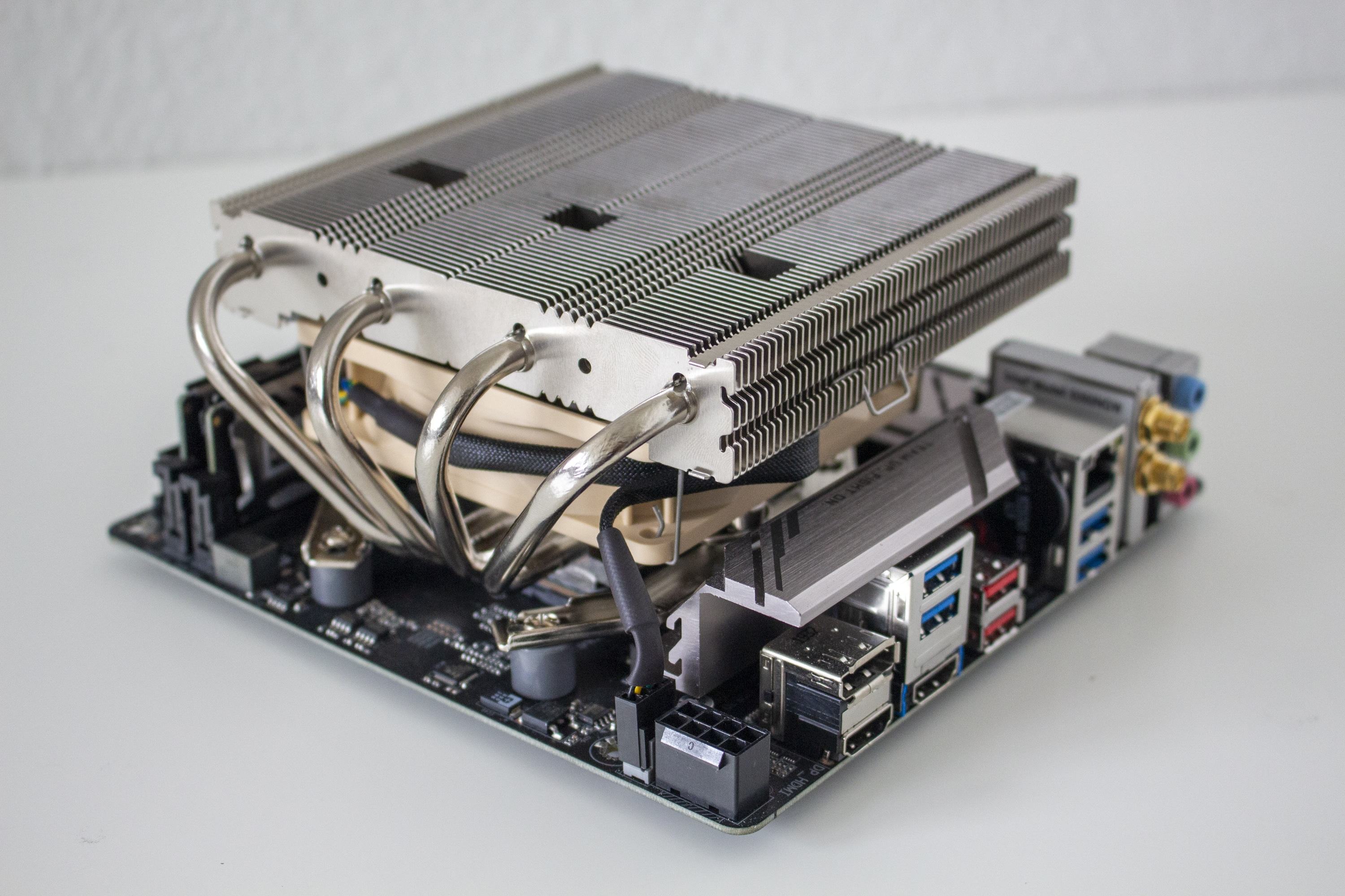

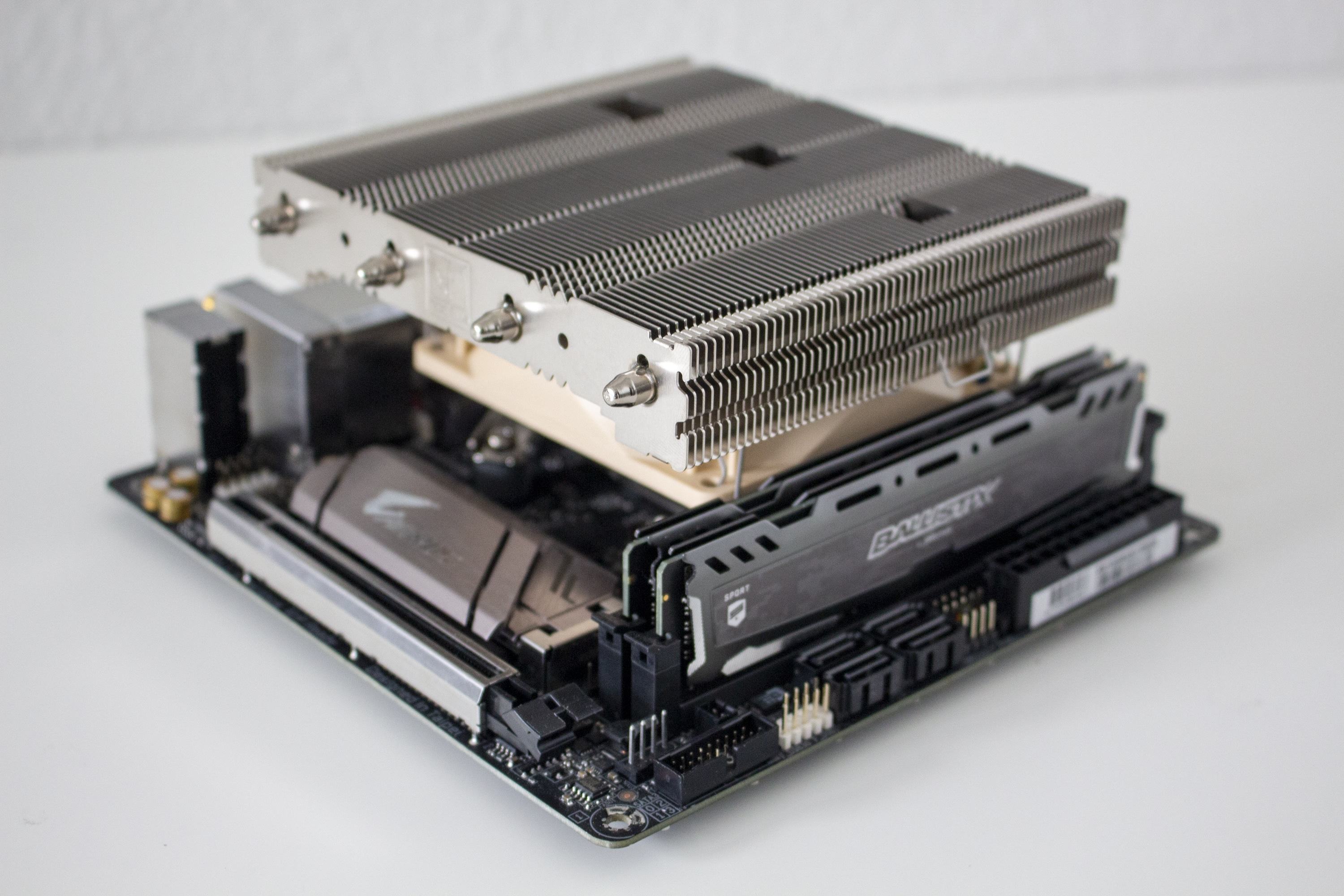

Das wäre die Luftkühlung für die CPU. Ein höherer Kühler der besser kühlt passt nicht ins Gehäuse!
Noctua NH-L12 Ghost S1 Edition, 1x 92mm100% PWM1800 rpm68 °C
Das Test wurde aber lediglich auf einen Ryzen 5 1400 gemacht, welcher deutlich weniger Verlustleistung hätte.
So sehe das dann aus. Besser?
