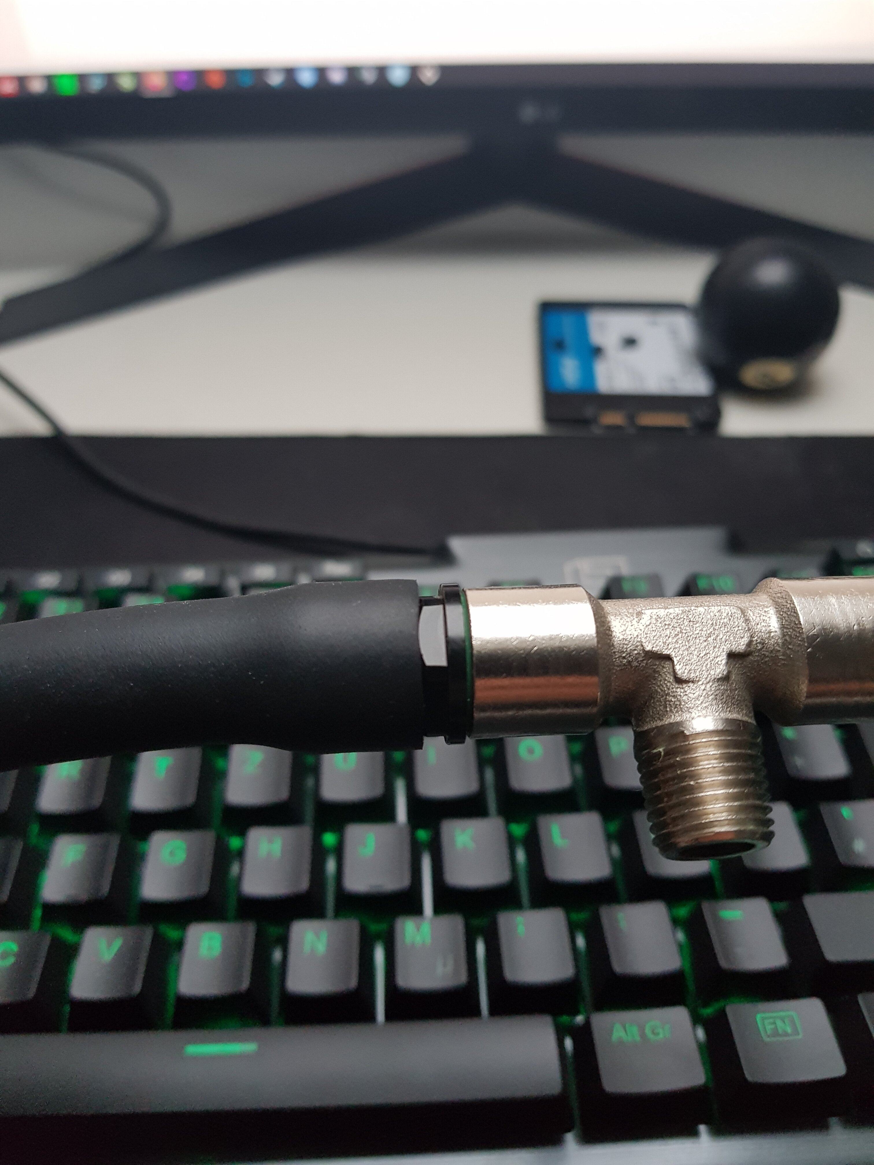

Ich überlege ggf. die Barrow Fittings auszutauschen. Ich hatte da teilweise massive Probleme (trotz warmen Wassers und / oder Seife bzw. Spüli) die mit dem ZMT Schlauch komplett zugedreht zu bekommen. Gibt's da amtliche Alternativen, die man mit weniger Hass zugedreht bekommt? Schlauch ist der EK ZMT 15.9/9.5mm

Wenn Tülle und Schlauch gut zusammenpassen bekommst du den Schlauch da auch nicht so einfach runter gezogen.
Das kann bei ner schlechten Kombi aus Schlauch und Schraubfitting durchaus leichter gehen. Tüllen sind ja idr. etwas länger als Schraubfittings sodass der Weg den der Schlauch abrutschen muss bevor er ab ist deutlich länger ist.
Ich hatte früher ein Paar Alphacool Fatboy im Einsatz die haben den Tygon Schlauch den ich im Einsatz habe gut gehalten ohne dass er unnötig schwer drauf oder runter ging.

Nö, mit "Gewalt" :fresse2: Deswegen hab ich das T-Stück dran...
TEste mal mit heißem Wassser und dann die Tülle vorher anfeuchten!
