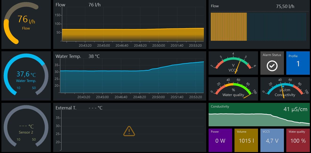

Hallo, ich habe gestern in meinen Loop eine highflow next verbaut um ein paar Daten auszulesen die evtl. wichtig sind wenn mal etwas passiert.
Folgende Fragen hätte ich hierzu:
1. Durch die highflow next habe ich Zugriff auf die Software aquasuite bekommen. Kann man damit auch die Lüfter steuern abhängig von der Wassertemperatur oder brauche ich dafür immer noch die Mainboard-Steuerung oder andere Tools ?
Eine Option wäre einen Quadro oder Octo dazu zu hängen. Die "sprechen" beide auch mit der Aquasuite und Du kannst perfekt spielen regeln ...
2. Gibt es einen Wert an Durchfluss der okay ist oder sogar extrem niedrig ? Ich war über meinen Durchfluss etwas überrascht, hatte mit deutlich weniger gerechnet.
Allgemein wird 60 l/h als sinnvoller Wert kommuniziert. Bis runter zu 40 l/h funktioniert"s auch noch gut genug. Viel mehr als 120 l/h macht wenig Sinn, bzw. macht nur mehr Krach und braucht mehr Strom.
3. Wenn ich einstelle das der Alarm ab einer bestimmten Temperatur aktiviert wird, oder wenn der Durchfluss sinkt. Wie stellt sich sowas dar? Durch die LEDs die dann z.b. Rot blinken oder durch einen Signalton?
Genau, Beides kannst Du in der Aquasuite konfigurieren. Signalton oder wildes Blinken ...

Beduetet im Umkehrschluss das ich mit nur highflow next nichts regeln kann? Ich wollte nichts zusätzliches kaufen.
Dann bin ich mit meinen 74 l/h ja gut dabei. Super

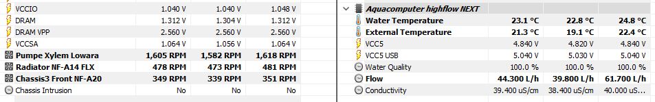

Alles das wird mir nur mit der highflow next angezeigt:
Und ich könnte sogar noch einen anderen Temperatur Sensor anschließen via 2pin. Was ich auch morgen tun werde. Meine Idee war eigentlich das vielleicht die PWM Anschlüsse vom Mainboard in Aquasuite erkannt werden und sich einfach über die Wassertemperaturen steuern lassen.
