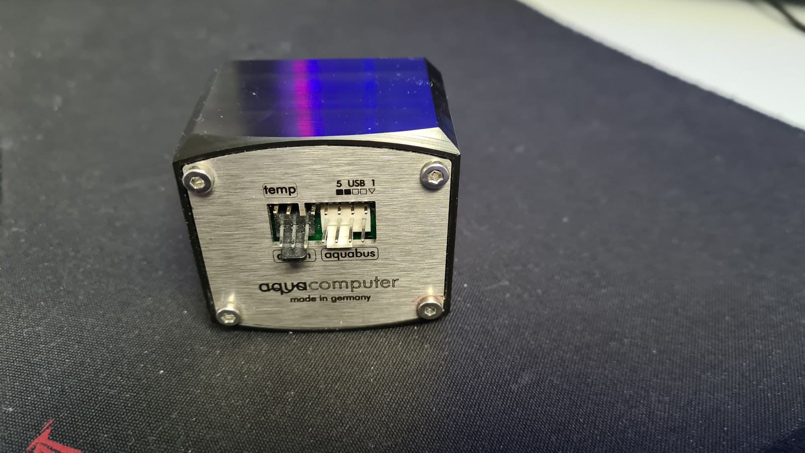

nein nein, das betrifft nur die digitalen DFM nicht die mechanischen. Ich habe einen mechanischen MPS DFM, das ist der USB DFM von AC.

das hier ist ein mechanischer MPS
Das mit den geraden Stücken vor/hinter dem Sensor gilt nur bei den MPS Durchflusssensoren wo kein Flügelrad verbaut ist.
Es gab schon Fälle wo das Flügelrad sich nicht mehr drehte weil es sich verklemmt hat, aber ist natürlich schwer zu sagen ohne alles zu öffnen.
