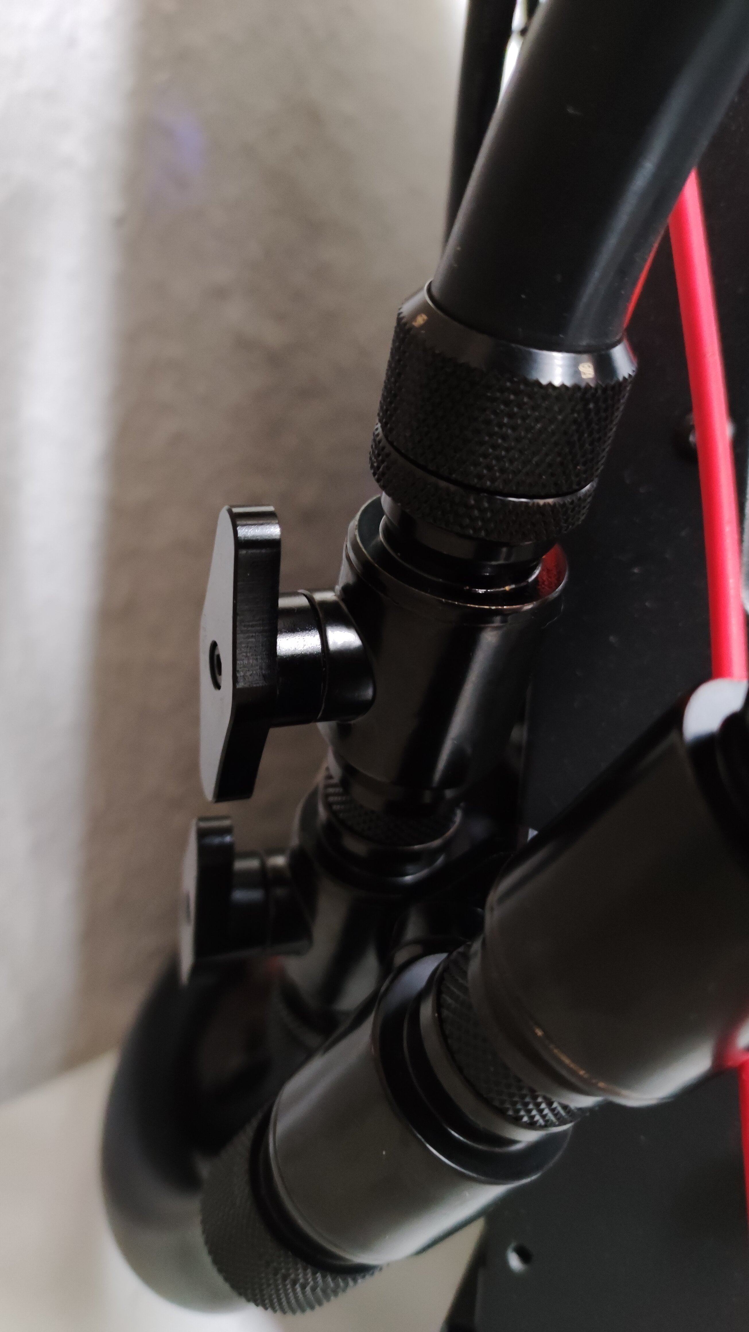

Ich würde gerne mein System mit Kugelhähnen ausstatten. Das bedeutet:
Mora zum Case, Case zur CPU, CPU zu den einzelnen Grafikkarten (2x3080 Ti). Grund hierfür ist der ständige Wechsel.
Habe keine Lust den Kreislauf immer zu entleeren.

sind sie auch und wenn sie an den richtigen Stellen verbaut sind, sinnvoll und optisch besser aussehend als die dicken Trennis. Ich habe 7 Kugelhähne und nur zwei Trennis verbaut. Und kann fast alles ohne Probleme bearbeiten ohne das ich Wasserprobleme bekomme.
Danke Maexi für dein Feedback. Hast du eventuell ein paar Bilder? Welche Kugelhähne kannst du empfehlen?
Drehbare wären klasse

Bei Kugelhähnen solltest du zudem beachten dass die Teile sich gerne mal auf der einen Seite mitdrehen beim abschrauben, rotierende Kugelhähne oder rotierende Extender dazu sind wiederum sehr platznehmend.
@KaerMorhen Da stimme ich schon zu, ich habe zwischen meinen Kugelhähnen nur je einen starren male-to-male Adapter (hatte ich noch). Beim nächsten Umbau würde ich aber auf so was drehbares wechseln: https://shop.watercool.de/Barrow-G1-4-Doppelnippel-drehbar-schwarz
Bitte um Erfahrungswerte 🙂
Hab davon gut und gern 20 Stück im System und das mag der Leakshield nicht so gerne, aber passt noch.
Wenn das dann mal damit verbaut ist, dann ist das echter Luxus in der Handhabung ;P
