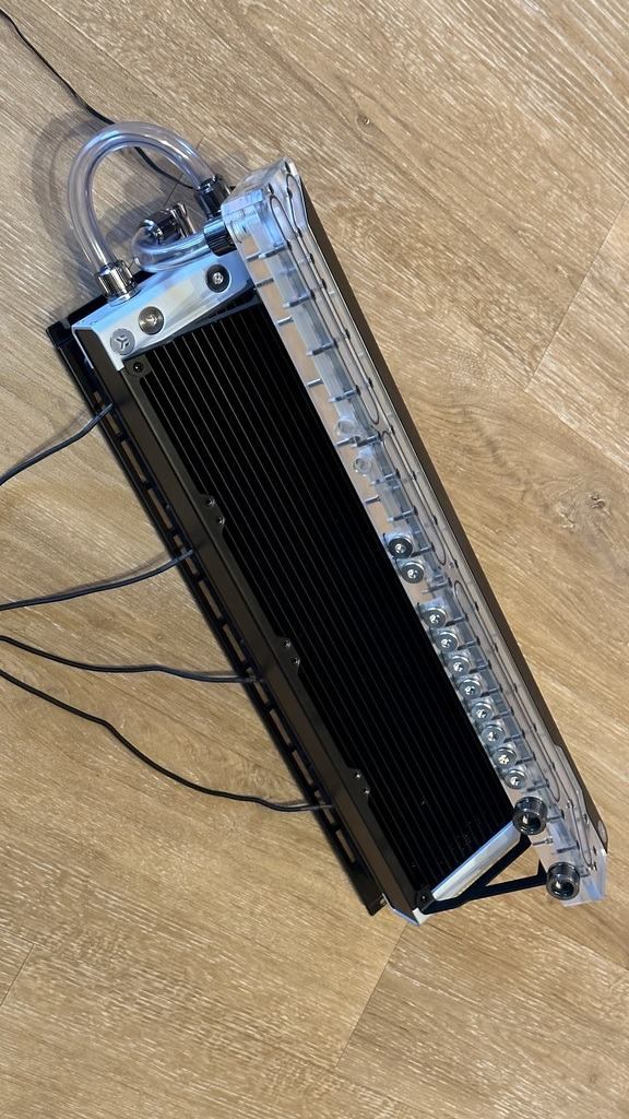

Das sieht nun so aus:
Nun bin ich zufrieden, eventuell sogar die bessere Lösung da ich nicht an das Terminal an der Front muss. Somit bleibt die "cleane" optik erhalten.
