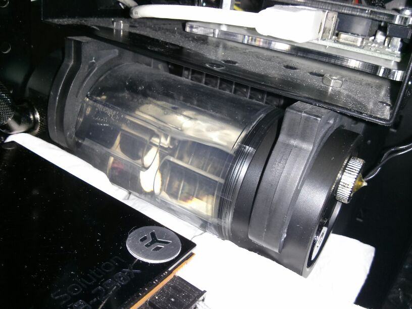

Grüße, weiß wer was das für ein AGB ist? Habe heute bemerkt das ich einen kleinen Riss im Plexi habe und wollte ne Ersatzröhre bestellen. Würde an dem z.B. das Alphacool Plexi Tube passen. Bin mir nur unsicher von welchem Hersteller das Teil war. Evtl. EK?
Gesendet von meinem Nexus 4 mit der Hardwareluxx App

könnte die Vorgängerserie von EK sein
Soll ich EK mal direkt anschreiben was für eine Ersatzröhre passen könnte? Bei Caseking haben die nur 50mm Durchmesser... Direkt nen neuer AGB wäre blöd.

EK-Multioption RES X2 - 150 Basic - EK-RES X2 series - Reservoirs - Reservoirs & Accessories ???
http://www.ekwb.com/shop/reservoirs-and-acc/reservoir-acc/ek-multioption-res-x2-tube-60-100mm.html ....
