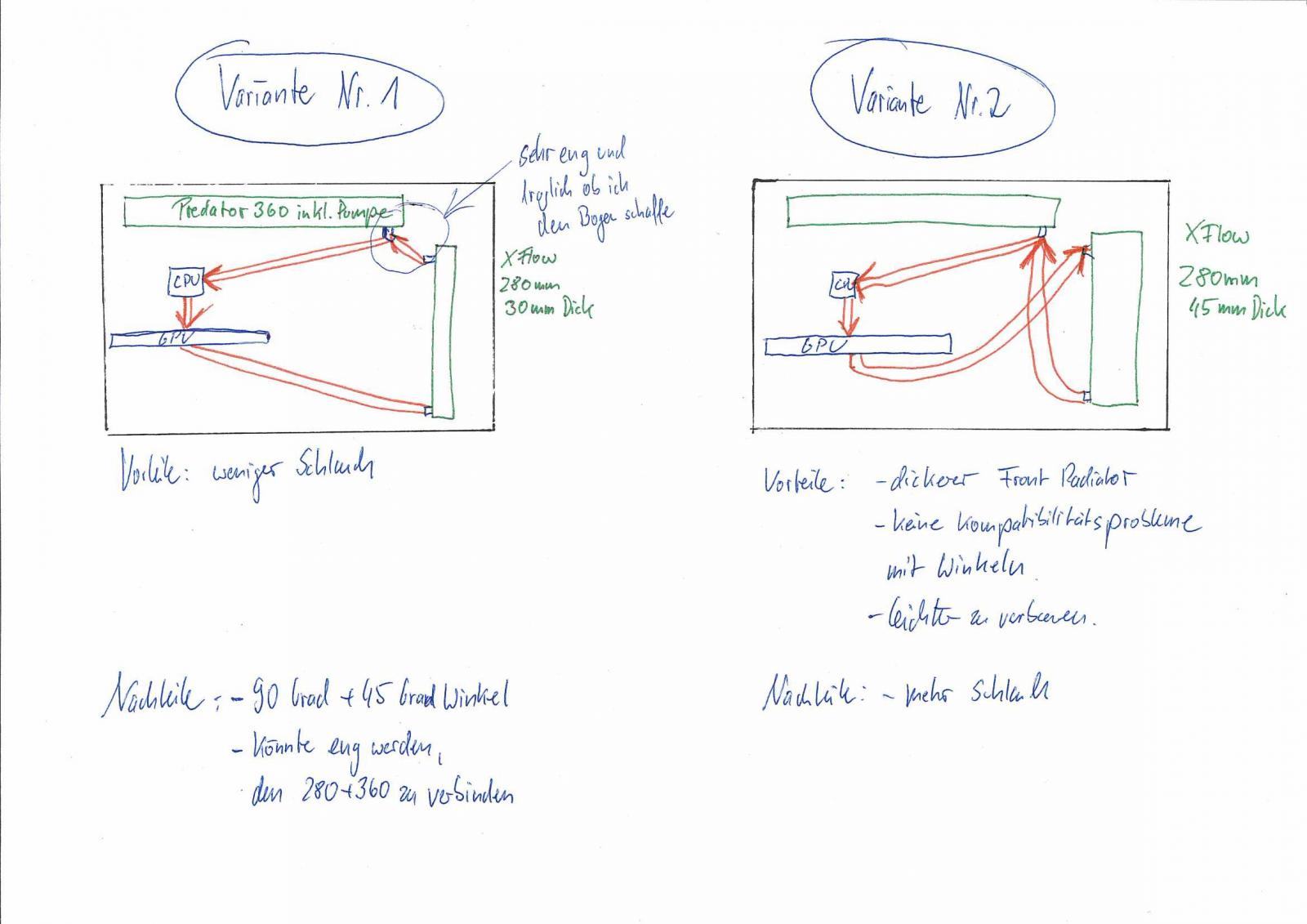

Mein Plan: CPU + Gtx 1080 unter Wasser
280mm Radiator in der Front rein
360mm Radiator im Deckel raus
140mm Lüfter im Heck raus
Somit bekommt der 360 im Deckel ja warme Luft vom Frontradiator.
Ist der Vorteil vom zweiten Radiator in der Front dann nicht wieder hinfällig?
Da könnte ich ja gleich bei einem 360 bleiben.
Besser wäre es beide einblasend zu haben, aber durch wärmere Luft wirst du den Vorteil eines zusätzlichen Radis nicht aufheben.
Hinten den Lüfter noch einblasend, bisschen kühlere Luft für die Chipsatz und VRM Kühler und den oberen Radiator.
Spricht etwas gegen diesen Radiator?
Alphacool NexXxoS ST30 Full Copper X-Flow 280mm Radiator
Ist sogar zu empfehlen.
Bei dem geht das Wasser nicht hoch und runter sondern nur einmal von unten nach oben durch?
Perfekt!
Jetzt fehlt mir noch ein 16/10 Schlauch in schwarz welcher sich sehr leicht biegen lässt.
Bzgl. Durchfluss ist es da besser die Front Radiatoranschlüsse unten zu haben das heißt einmal Wasser
von der Gpu runter
den Radiator hoch
den Radiator runter
den Schlauch zum nächsten Radiator hoch
Oder per XFlow Radiator
von der Gpu runter
den Radiator hoch
in den nächsten Radiator rein.
Dafür wird ein 90 und ein 45 Grad Winkel gebraucht. (Relativ knappe Sache)
Radiatorenanschlüsse immer oben. Sonst bekommst du den Rafiator schlecht bis fast har nicht vollständig entlüftet, insofern es kein X-Flow Radiator oder ein entsprechend dicker mkt Entlüftungsschraube ist.
