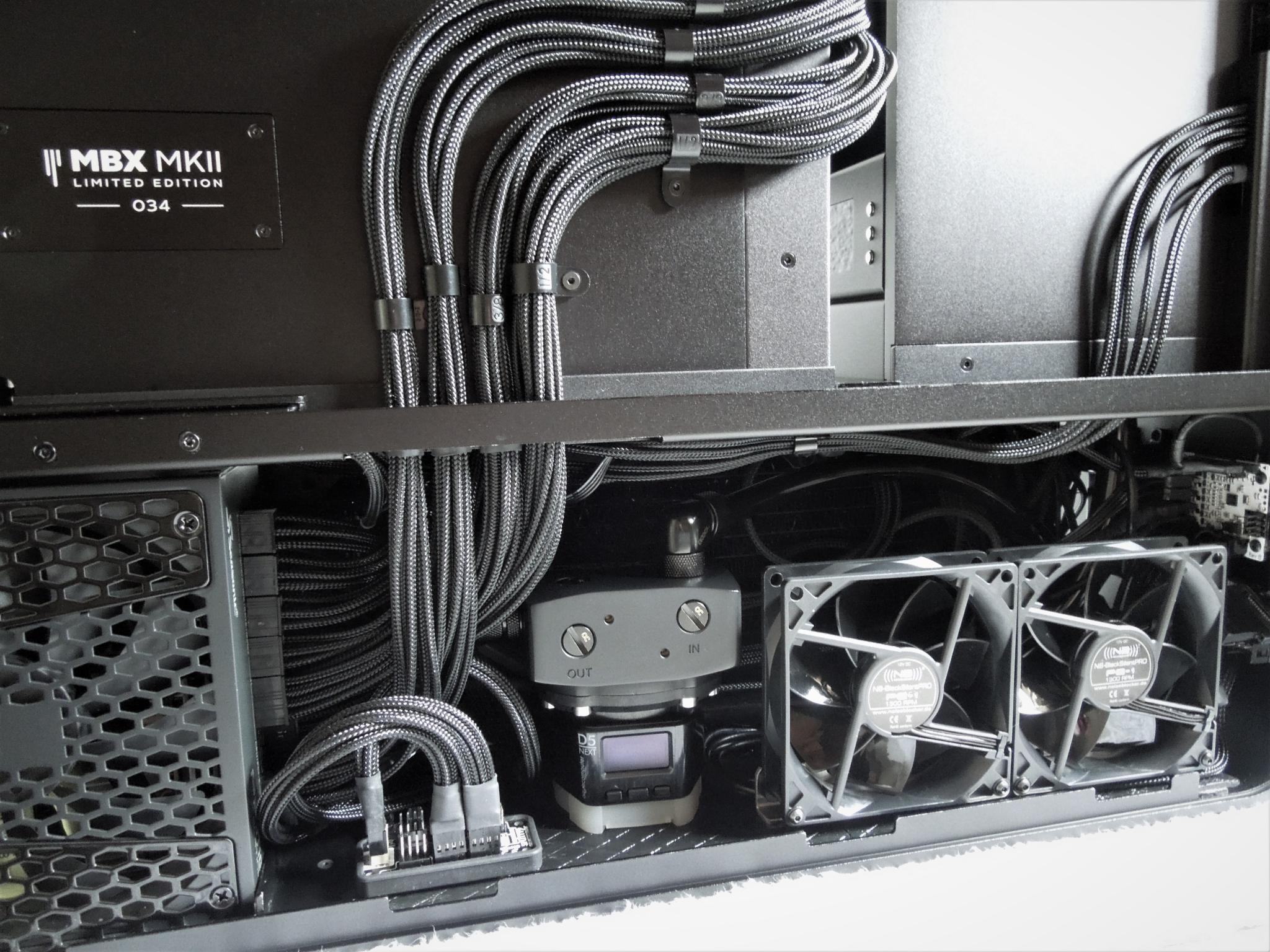

Hier ein Bild aus meinem Hauptrechner:
In meinem Retrorechner ist sie genauso aufgebaut. Den Kabelsalat und die Staubpartikel bitte ich zu entschuldigen, die Feinarbeiten kommen später. Hauptsache, es läuft. ;)
"Wer schön sein will muss leiden." Eine Kombination aus Pumpe und Ausgleichsbehälter und das ganze in Szene gesetzt, ist immer mit einem höheren Geräuschniveau verbunden. Es fällt nur vielen Leuten schwer sich das einzugestehen. Letztendlich ist man doch enttäuscht, wenn man sich ein seinen Wünschen entsprechendes System gebaut hat und dieses rasselt wie eine 49.-Euro Plastikkiste. Das teuerste System macht keinen Spaß, wenn es nicht auch alltagstauglich ist. Über Pumpen und Deckel gibt's ja unzählige Posts. Mit dem Ergebnis:
