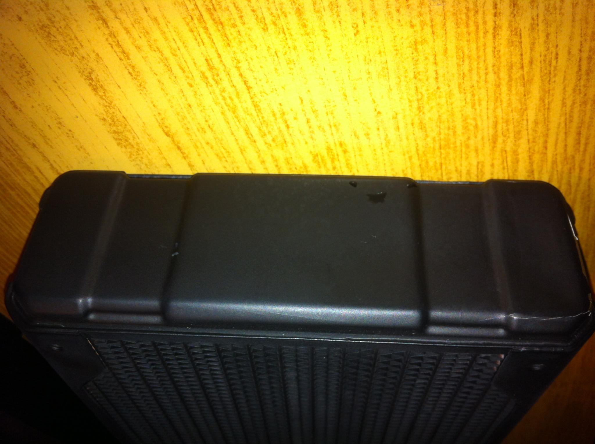

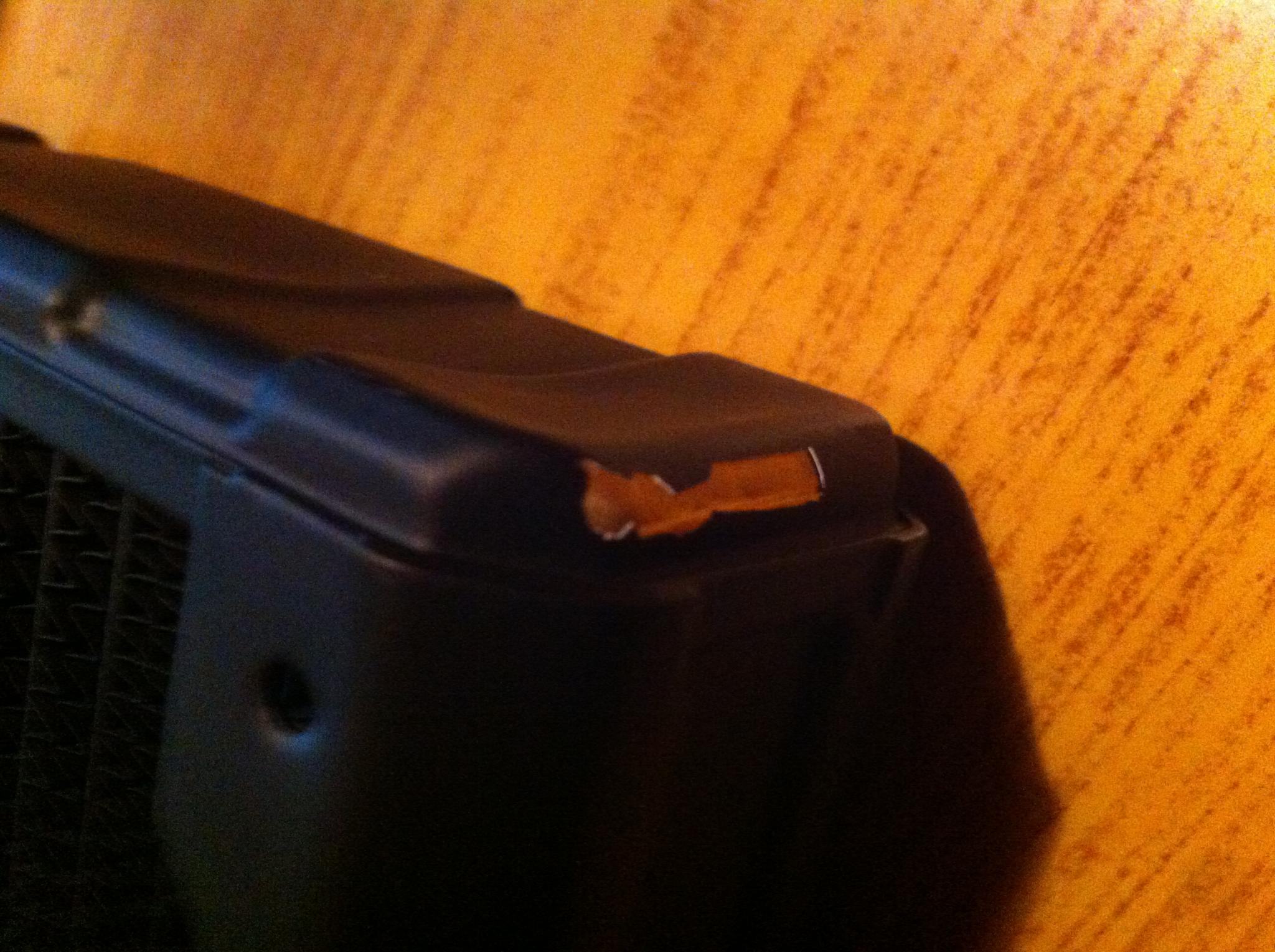

Ist es eigentlich normal das die Gewinde für die Fittings am Radiator rostig/Oxidiert sind bei neu gekauften Radiatoren ? War auch kein Verschluss drauf.
Ist der HWLabs Nemesis 420 GTX. Hat auch einen Lack schaden auf der anderen Seite .. denke aber das
ist nicht weiter wild wenn auch ärgerlich für die Hochgelobten teuren HWLabs Radiatoren. Hab den von Highflow.NL

Also den Lackschaden würde ich reklamieren, auch wenns nervig ist. Die Vorkammern sehen oftmals nicht so prall aus, aber das hat wie du schon herausgefunden hast keinen negativen Einfluss. Unbehandeltes Metall reagiert nunmal mit Luft.

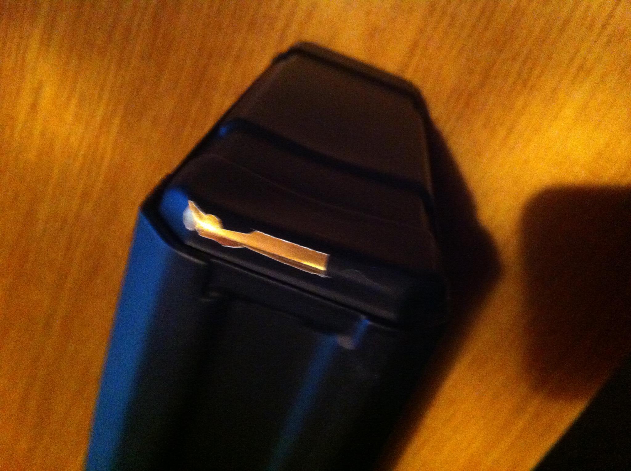

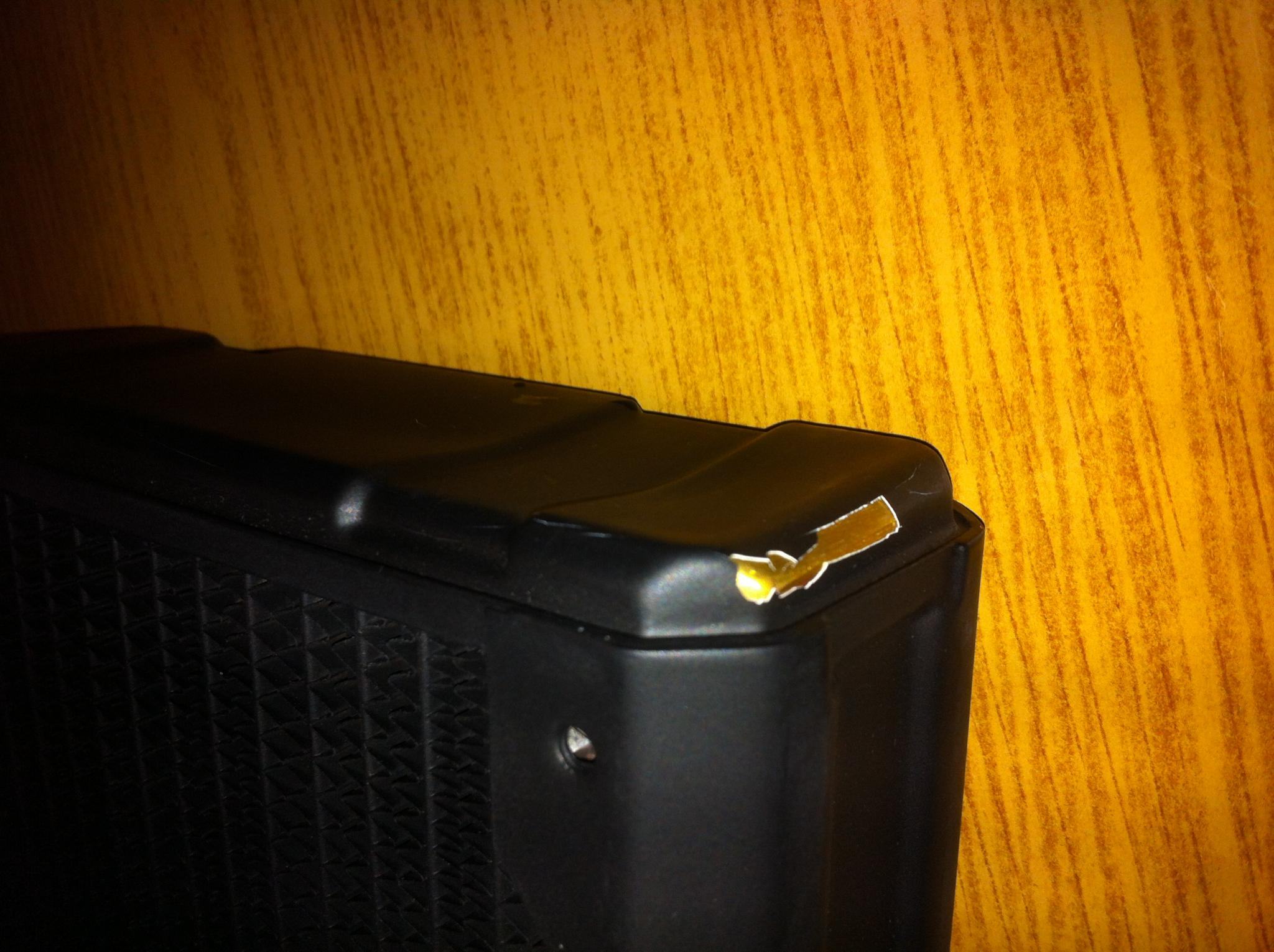

Den Radi auf jeden Fall umtauschen , etwas eingedrückt scheint der obendrein auch noch zu sein, wohl ein Transportschaden.
Look & Smell :fresse: ist normal, Reinigung mit dest. Wasser reicht nicht aus bei Netzradis.
Ne also eingedrückt ist da glaub ich nix das sieht nur so aus auf dem Bild wegen der abgeplatzten Farbe.
Aber ich schau gleich nochmal genauer nach wenn ich das 2 mal das Wasser rauslasse.
Edit :
Ist eingedrückt ;-( hab ich im ersten Moment nicht gemerkt .. hab eher so seitlich von der abgeplatzen Farbe geschaut.
Aber der ist am ende richtig eingedrückt um 2mm oder so. Hab mich an den RMA von Highflow.NL gewand per Mail

Der Lackabplatzer sieht mir wie eine Folge aus. Die Endkammer ist doch klar eingedrückt. Der Rest auf dem Bild scheint gerade, nur neben der Beschädigung nicht. Wie sonst sollte das auch so sauber abplatzen ohne sonstige mechanische Einwirkung? Geht ja nach rechts noch weiter. Willst dir wirklich sowas einbauen?
Zudem die fehlenden Lüfterschrauben und Verschlußschrauben - man könnte glatt denken, das es sich um einen Rückläufer handelt, der unbewusst, oder bewusst nochmal verkauft wurde ! :fresse2: Zurück mit dem Ding ! :shake:

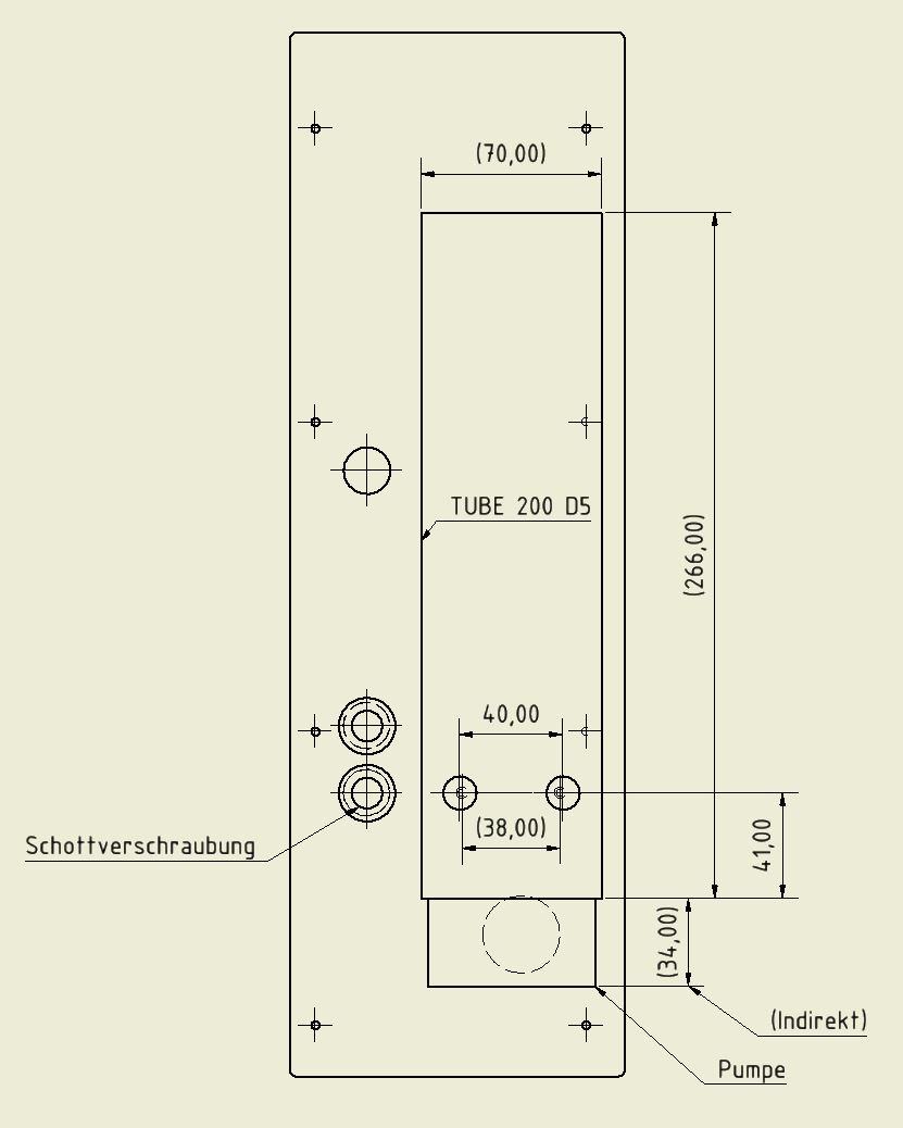

kann mir jemand sagen, wie hoch diese 38mm bohrungsabstand vom boden sind?
HEATKILLER® Tube - Stand (long) - Watercool Shop
ich nehme damit an, das eine D5 pumpe (die next) damit automatisch drunter passt.
alternativ reicht mir auch die angabe der notwendigen höhe. die höhe hier wird ja auf jeden fall passen.
für mich ist diese höhe wichtig, da ich mir selber ein blech entwickle und nicht die halterung hier verwenden möchte.
ich bräuchte auch einmal den höhenunterschied vom wasser ein/ausgang im verhältnis zu diesen beiden bohrungen (38mm abstand), oder liegen die auf gleicher höhe?

mir gehts um die 41mm höhe. stimmen die? für ein/ausgang vorne und auch für die gewindebohrungen hinten ?!
